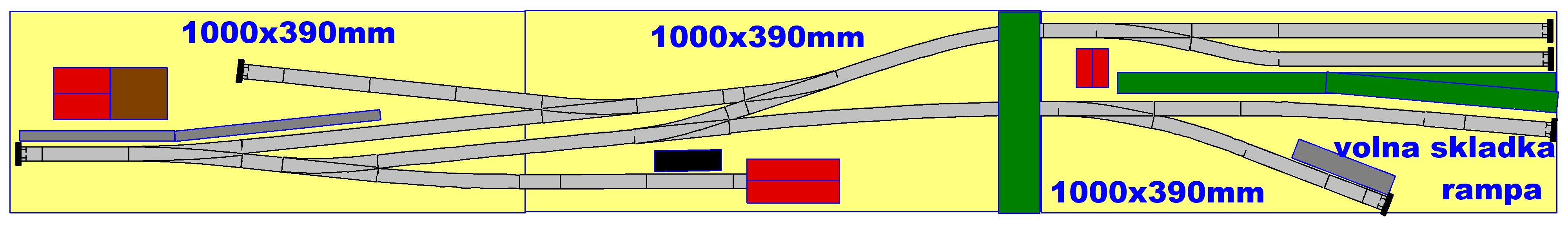

Pořád se mi ještě nezamlouvá ten pravý segment předchozího layoutu, respektive budoucí provoz na něm. Napadlo ně ještě řešení, modifikovat stanici na úvraťovou, a vést buďto dvě samostatné tratě do SN, nebo jednu trať do SN za kulisu a druhou by tvořila vlečka třeba do nějakého skladového areálu.
Myslím, že by to mohlo být provozně zajímavější a bližší realitě :wink:

hank61 píše:...vést ... dvě samostatné tratě do SN... Myslím, že by to mohlo být provozně zajímavější a bližší realitě.
Ano, a už tady máš Milanovy Zadní Doubice rozvinuté do jednoho přímého úseku.

Mě se tohle nelíbí. :( Právě na tom předtím mohl být zajímavý provoz s Hurvínkem , nákladním vlakem a klidně ještě k tomu osobáček.
Nastříhej obdélníčky papíru a zkus si ten smíšený provoz na zastávce s nákladištěm a pak tady.
Samozřejmě co se líbí mě nemusí se líbit jinému. Já už to mám vymyšlené na zahrádku jako etapu č.3... :)

A mě se to zase takto libí:) protože se dá schovat vlak a dá se jezdit jakože od někud na nádraží a zase zpět. Bez té skryté koleje je provozně dost chudé.

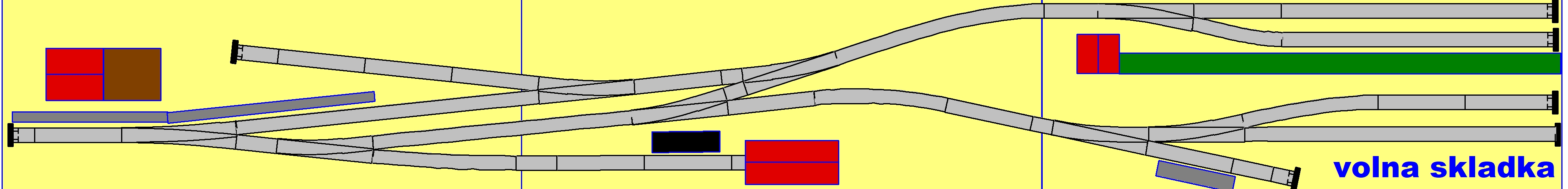

Příspěvekod hank61 » čtv 13 zář, 2018 6:25 am
Tak se ty možnosti ve mě docela hádají. Co, ale určitě nechci, tak původní záměr nějak nafukovat a upustit tak od prvotní myšlenky jednoduchého, rychlého a relativně levného řešení. A tak mi z toho vycházi tenhle vámi upravený koncept :-) Rád bych docílil vizuál nějaké zapadlé koncové stanice, kde je více přírody než nějký labyrint různých budov... :wink: Kdyby měl někdo nějaké nápady, odkazy, nebo foto, jak by se taková krajina nechala řešit, tak předem děkuji. :wink: Hezký den všem.

Ještě koukám na tu levou stranu. Jak je řešeno skladiště ? Pokud je ta VB ve šturcu včetně skladiště tak odstavené vagony budou blokovat posun...
Jinak ještě informace k přesuvně. Včera jsem definitivně vzdal motorické ovládání. Provedení s nábytkovým kováním ( kuličkové posuvy ) nejsem schopen doladit. Pokud vymezím vůle , jde to ztuha a naopak jsou velké vůle. Prostě tudy cesta nevede a do drahého strojařského řešení se pouštět nebudu. :(
Řešit to budu buď předěláním na ruční přesuvnu s oboustrannou aretací jednotlivých poloh ( jako mám na malém DCC ) nebo zruším přesuvnu a bude klasické SN. Možná by taky stálo za úvahu kazetové SN ( vyjímací šuplíky )
Příspěvky: 3060

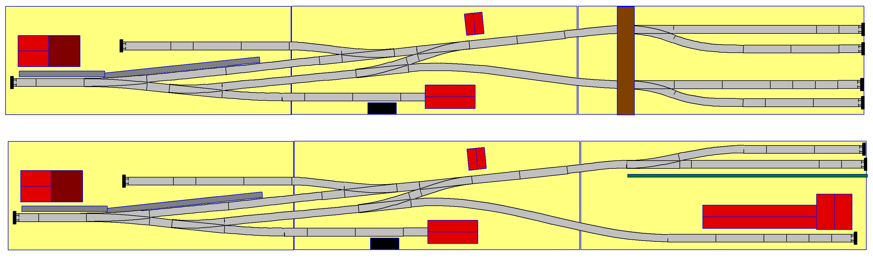

Hank61: Pokud bys chtěl mít ještě jakoby jednu skrytou trať, pak je možno návrhy zkombinovat. Určitě varianta koncové stanice z níž vycházejí dvě jednokolejné tratě se v reálu najde. Jen nevím, zda to nebude moc zahuštěné. Je ale pravda, že zepředu bude vidět jen ta jedna trať. Opět jsem to jen načrtnul v malování.
P.S: Asi by se na místo horní výhybky vpravo spíše hodila výhybka symetrická.

hopeter píše:Ještě koukám na tu levou stranu. Jak je řešeno skladiště ? Pokud je ta VB ve šturcu včetně skladiště tak odstavené vagony budou blokovat posun...
Honzo. Skladiště jsem v tomto případě řešil jako "příruční", kde by se vozy neodstavovaly. Jinak do klasické přesuvny se mi také vůbec nechce a zrušil jsem ji v průběhu stavby i u mého většího kolejiště. Přemýšlel jsem pro tento případ i nad segmentovou přesuvnou, s délkou kolejí cca 550mm /T435 +3-4 vozejky/, ale zatím to nemám úplně prokoumané :-) Kdyby na tomto projektu zvítězilo klasické SN, tak bude nejspíš stejně tvořené výhybkami s velkým úhlem odbočení, případně výhybkou obousměrnou symetrickou.... :wink:

Příspěvekod hopeter » čtv 13 zář, 2018 10:34 am
Pokud bys šel do posledního návrhu od trixe tak by asi stálo za investici do angličana - prodloužilo by to jednu staniční kolej.
S ruční přesuvnou jsem problém neměl ale ještě zvážím jestli nekoupím třícestnou výhybku do SN. Nějak mě ty složitosti přestávají bavit - v jednoduchosti je síla... :wink:

Příspěvekod hank61 » čtv 13 zář, 2018 11:00 am
hopeter píše:Nějak mě ty složitosti přestávají bavit - v jednoduchosti je síla... :wink:
Zlatá slova :-) Úprava od Trixta se mi líbí a mohl by to být takový dobrý kompromis. Vykašlal bych se na zastávku a nechal tam jen SN za kulisou a nákladiště.... :wink:

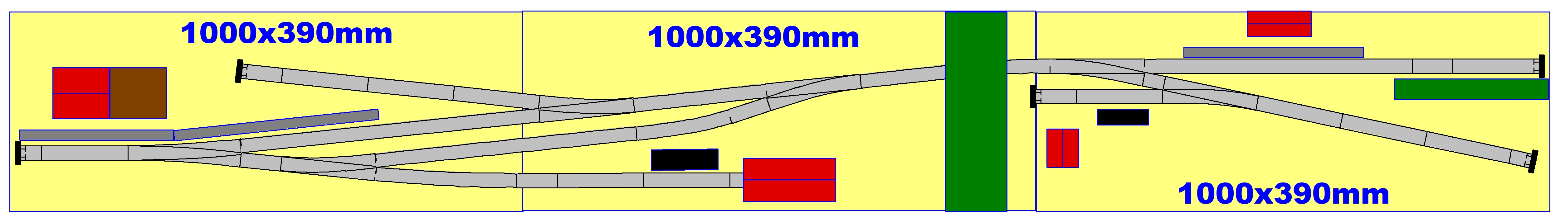

kolej vpředu udělej jako vlečku, přidej jednu výhybku a máš posunovací hlavolam - inglenook. No a máš nadlouho o zábavu postaráno.

Příspěvekod hank61 » čtv 13 zář, 2018 1:59 pm
Michal Šuhajda píše:Ahoj,
Michale. Myslíš něco na tento způsob?
http://www.rmweb.co.uk/community/index.php?/topic/88508-inglenook-variations-and-diversions/
Co třeba takto?
Příspěvky: 2601
Re: Malé a skladné minikolejiště v H0
Příspěvekod hopeter » čtv 13 zář, 2018 3:35 pm
Ještě bych zachoval to oddělení ( les apod. ) u vlečky. Kulisou může být tovární hala ( opravdu jen placka nebo zúžená budova ) a můžeš vlevo jezdit na lokálce a občas si pohrát vpravo na puzleti.
