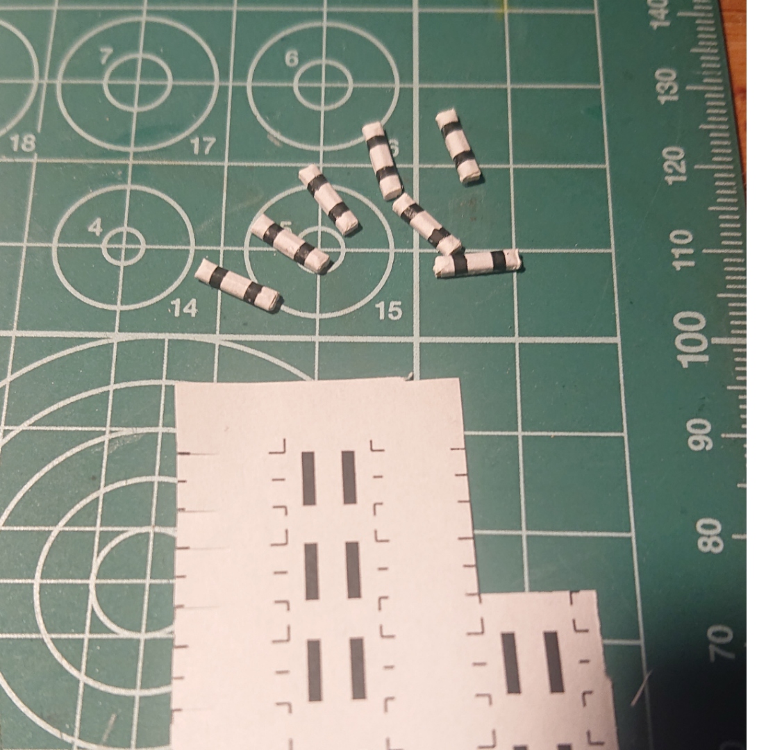

To takhle člověk jednou štěrkuje... je rozjetý... a najednou "dopr...e", námezníky :mrgreen:
Ještě že mám v šuplíku již několik let odlitky od h0moduly. Mám ale jiný postup. Nebarvím je, vytvořil jsem si aršík na tisk, z obrázku je asi jasné, co tím myslím. Výstřihu, natřu herkulesem, počkám až papír změnkne a pak nalepím na námezník. Hezky to přilne k tvaru a boky natřu. Pak vemu i černou a lehce tuknu na pruh, aby to nebylo tak dokonale přesné jako z laserovky, na které jsem to před pár lety tiskl. V terénu taky nejsou dokonalé a tratovka je natře štětcem od oka.
Kdyby někdo chtěl, mohu poskytnout v PDF pro tisk. Zvolte měřítko 100%.

No to znám, taky je lepím až nakonec... Ale moc to neřeším, vezmu klasickou zápalku, kterou lehce seříznu nožíkem do tvaru. Nalepím na kousek kartonu nebo jinou zápalku a natřu na bílo, pak máznu lihovou fixkou dva pruhy. Vydlábnu dírku ve štěrku, zalepím. Dosypu. Nakonec to celý přetřu "špinavou vodou". Nic netisknu. V reálu je každý námezník originál, pokud nejde o novou rekonstrukci.

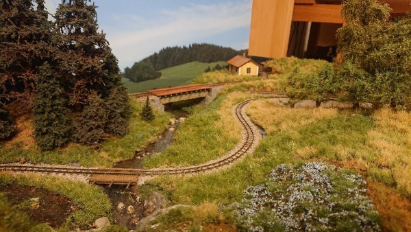

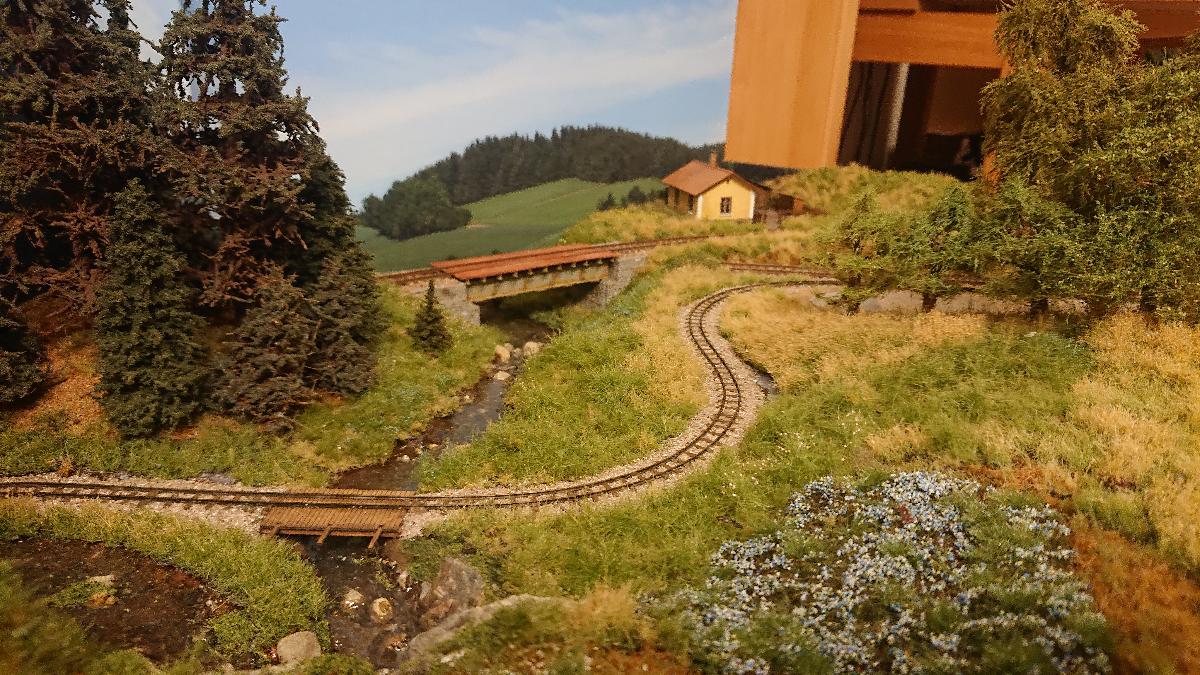

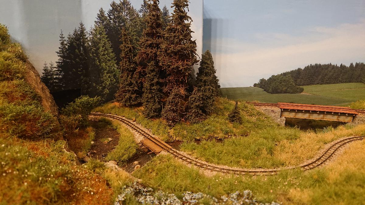

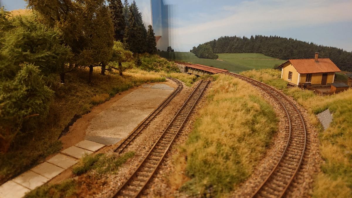

píšu, že kolejiště mrtvé není a pomalu pokračuji k cíli. V létě jsem dodělal foliáže a stěrky, teď začínám sázet stromky. Vlastní jsem nedělal, na to teď nemám sílu a používám tedy stromky od Bezuchy, které mají podle mne nejlepší poměr cena / kvalita. Mají samozřejmě nedostatky, ale jako celek to jde. Mám je nakoupené již pár let a tenkrát staly docela málo. Budu muset ale ještě dokoupit... Nevím, zda pani Šárka Drobilova ještě chodí s nimi na burzu, asi radši zajedu k ní do obchodu.
Na fotkách je jen zadní díl kolejiště, jsou to jen rychlé mobilovky z večera.
