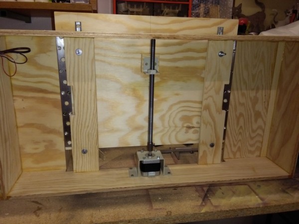

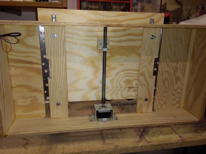

Nemám rád když mě hmota odporuje tak jsem zkusil druhý pokus s motorovou přesuvnou. Zdá se , že tentokrát jsem bodoval já...
NEMA17HS4401 + driver A4988 už to zvládá. K tomu jsem udělal několik úprav mechaniky - ajeto. :wink:
Ovládají to tři tlačítka. Prvním se přejede o jednu kolej vpravo , druhým o jednu kolej vlevo a třetím je možno doladit polohu krokováním o cca 1 mm ( pokud by si motor správně nespočítal kroky apod.)
Samozřejmě mě ještě čeká zajištění krajních poloh mikrospínači proti přejetí a drátařina ale to už bude dovolená v Jugoslávii a samá pozitiva... :)
A tady se to hejbá...https://www.youtube.com/watch?v=O6rukgT6niQ

Re: NUDLE - minikolejiště 1600x300 mm TT
Příspěvekod zdeno » sob 29 zář, 2018 7:16 am
Jen tak mimo misu,
je vhodne pouzivat zavitovou tyc 6 mm, protoze jedna otocka je presne 1 mm.
Teda se s tim lepe pracuje a laboruje.

Příspěvky: 3207
Příspěvekod hopeter » sob 29 zář, 2018 7:52 am
Je úplně jedno jaké je stoupání závitu. Krokový motor má 200 kroků na jednu otáčku a je jen otázkou hodnoty jedné proměnné v programu kolik kroků zadám... :wink:
Momentálně tam mám závitovou tyč M10 což je stoupání 1,5 mm/ot. Ještě to asi vylepším o tyč s trapézovým závitem, která je pro tohle použití vhodnější.
Příspěvekod Trixt » sob 29 zář, 2018 8:01 am
Pěkná práce. :) Osobně si myslím, že to vypadá více než dobře a navíc i jednoduše. Předpokládám, že u motorové přesuvny již polohy nearetuješ pomocí kuliček jako u té ruční neb je to aretováno polohou matice na vodícím šroubu. Jak bylo náročné zajistit to, aby se deska s kolejemi nekřížila? Nebo to vedení pro šuplíky je naprosto bez vůlí?
Příspěvekod hopeter » sob 29 zář, 2018 8:13 am
Kupodivu se mě podařilo nábytkové výsuvy doladit tak aby chodily lehce a bez vůlí. Byl to trochu boj s vazelínou , kleštěma a seřízením rovnoběžnosti. Závitovou tyč jsem musel taky přeleštit jemným smirkovým papírem aby se nezadírala v matici. Přes čtyři polohy jezdí tam a zpět bez chyby ( viz. video výše ). Kuličkovou aretaci jsem odpojil , je zbytečná. :wink:
Příspěvekod jipol57 » sob 29 zář, 2018 10:54 am
Naprosto přesně a bez možnosti náhodného zkřížení je použít 2 krokové motory, u krajů mostu přesuvny (se společným řízením). Má to tak Průša na 3d tiskárně (osa Z), a chod je ideálně přesný.
Příspěvekod hopeter » sob 29 zář, 2018 5:22 pm
A proč tam cpát dva motory když stačí jeden... Výsuvy jsou téměř přes celou desku a pohon v ose.Pokud by mechanika měla snahu se křížit tak je něco špatně a druhý motor to nezachrání. :wink:
A znovu přiznávám,že to byl docela opruz doladit dřevo a kov na strojařské přesnosti. A to jsem ještě použil různé finty jako třeba,že druhý konec závitové tyče je prakticky bez uchycení tzv. letmo. Díra v překližce je o cca 3 mm větší než osazení na tyčce což umožňuje volný chod i když trochu hází. Axiální směr tedy drží jen ložiska motoru a kupodivu bez vůle... :)
Příspěvekod Trixt » sob 29 zář, 2018 7:27 pm
Díky za objasnění. :) Držím palce, aby to chodilo pořád spolehlivě. Kdyby se tyč kousala v závitu, dalo by se to zlepšit bronzovou maticí (zdá se mi, že máš železnou), ale pokud to nezlobí, bylo by to zbytečné.
