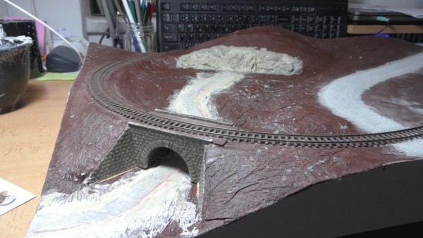

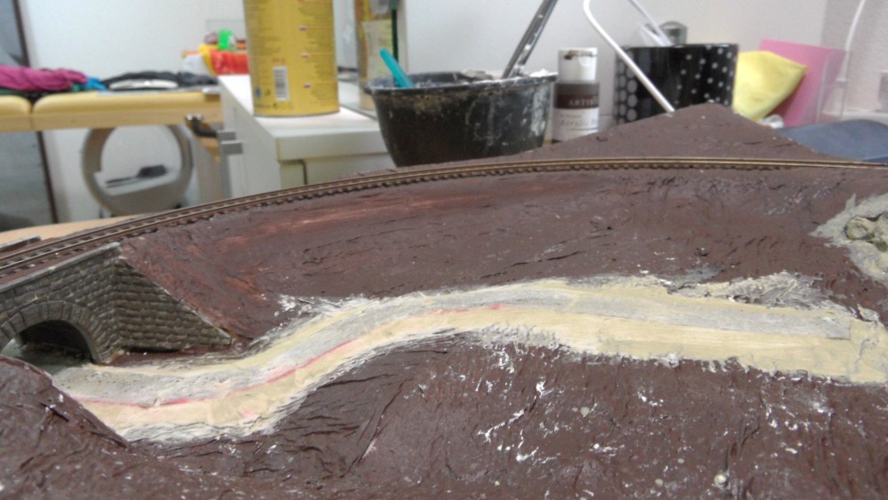

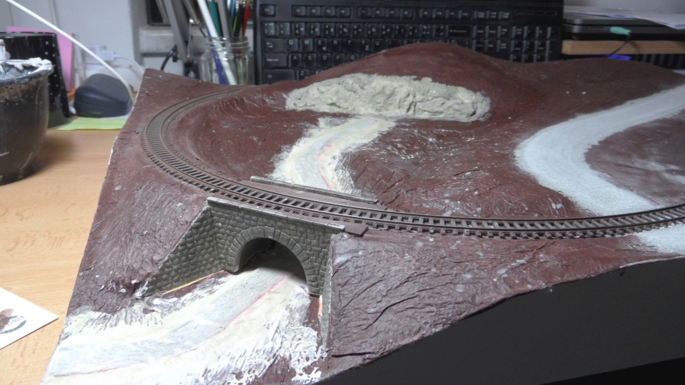

Dorovnal jsem zbytky pěny kopec ke skalám a "natáhnul" základ polňačky. Vede jen tak z podjezdu do ztracena, ukončím ji možná u nějakého seníku. Vpravo bude nějaké pole, na druhou stranu k náspu tratě asi jen louka, spíš neudržovaná. Nebo obráceně, uvidí se :-)
Dostříknuté koleje v oblouku ještě.

Ahoj, tu cestu radši napoj na silnici. K seníku by těžko někdo objížděl kdoví odkud pojezdem, když je silnice pár metrů. Můžou po ní chodit ze samoty (nebo z chat) mimo kolejiště na nádraží.

Hezky ti to přibejvá. :) Hlavně už by to chtělo trošku zeleně , ta hnědá je strašně depresívní... :P
To spojení cesty se silnicí by bylo ideální - dobrý nápad od Michala.

Ono původně těch variant bylo více včetně té, že bych úplně zrušil přejezd a vlastní silnici vedl podjezdem pod tratí a pak "ze zadu" k VB. Nakonec jsem to zavrhl a udělal takto. Propojovat to nebudu úplně polňačkou, jen nechám pár lidí, kteří si tudy krátí cestu z nádraží vyšlapat pěšinu mezi silnicí a polňačkou, asi jak píše Michal.
S tou zelení, mám slíbeno půjčení flokovačky, takže bych to chtěl zkusit v kombinaci s nějakou foliáží v tom prostoru oblouku tratě. Jo hnědá hovenní je na ho*no :-)

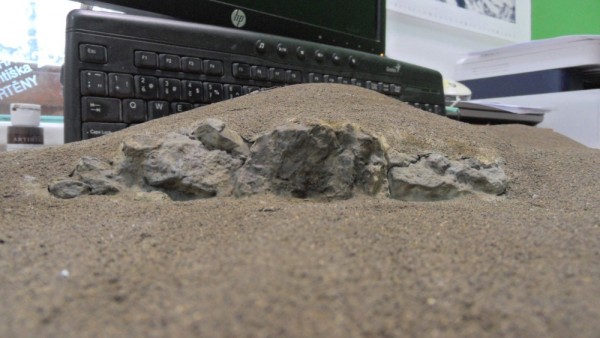

Navezli hlínu a musí řádně proschnout, tak jsem si zatím věnoval barvením skal ..... Myslím, že základ by byl.

Člověče jak to děláš , že to máš tak hezký. :D
Příspěvky: 3065
Re: N - minikolejiště "Pomezí" 97x40cm (alá "Kameničky")
Příspěvekod workous » pát 10 lis, 2017 7:07 pm
No musím také chválit :) prostě Dušan umí...

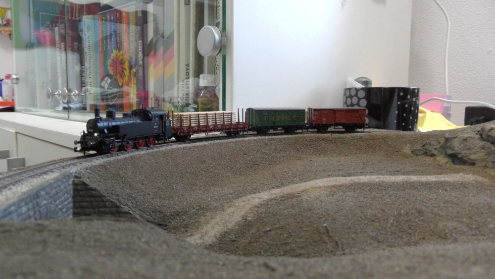

Včera dorazila posila v podobě páry 92 od FLM. A dnes proběhla velká sláva. Do stanice mohl přijet první vlak a zároveň proběhl test kolejového svršku před stanicí po včerejším zaštěrkování :-)

No vida tady už je vidět cílová rovinka... :D

No, řekl bych, že ta cílová rovinka je někde v těch místech, kde se ty koleje v dáli potkávají, tam si odpočinem :-) jak se říká ....

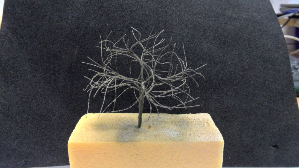

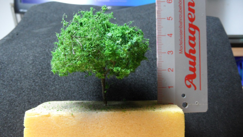

Všechno je jednou poprvé, tak jsem si řekl, že si zkusím vyrobit první stromek. Nikdy jsem to nedělal, když pominu kdysi pokusy se štětkou na vymývání kojeneckých lahví :-)
Zvolil jsem jabloň(meruňka), jako vzor a po sklizni, páč nemám jabka :-) Nedopadlo to asi nejhůř, myslím, že tak stý stromek bude vychytaný.
Budu zkoušet rúzné varianty, tohle je drobná foliáž od WS, koukal jsem v obchodě na listí od Poláka, vypadá pěkně, akorát to je tak HO, možná TT. Jestli víte někdo o nějakým malým listí, uvítám tip.
kmen jsem propájel, stříknuto směsicí syntetik na základ ze spreje, ty kapky i když nejsou ve finále vidět, příště nebudou :-)
zafizováno Polákovým sprejem, ještě to není úplně zaschlé, lak na vlasy bude ale asi lepší

A co zkusit purec? Nevyhovoval by??

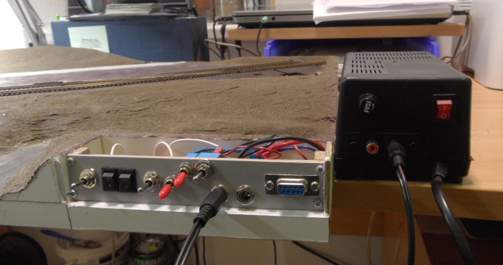

S krajinou jsem se nikam neposunul. Věnoval jsem se elektru. Vyrobil jsem si z trafa zdroj AC 15V a zapojil ovládací panýlek. Konečně zmizly dráty a vše funguje. Světla svítí, stěrače stírají :-)
Dvěma konektory je přiveden signál DCC napájení pro osvětlení. Přes Canon konektor pak bude připojený a ovládaný odnímatelný panel SN.
Ještě jsem si stihl vyrobit flokovačku, takže snad už začné růst nějaká tráva :-)
