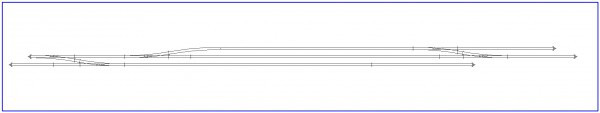

Tak na základě dostupných informací, které jsem dostal, jsem něco vytvořil. Jedná se o Žacléř. Koukal jsem na různé plánky a počítal a počítal. Nějak tak mě to vyšlo.

Příspěvekod milan ferdián » úte 08 led, 2019 5:52 pm
Nějaké divné.Díval jsi se na kolejové plánky stanice co jsem zveřejnil?

Příspěvekod ateen » úte 08 led, 2019 5:57 pm
Nepřijde mě, že by to bylo divný. Je to, právě, podle plánků.

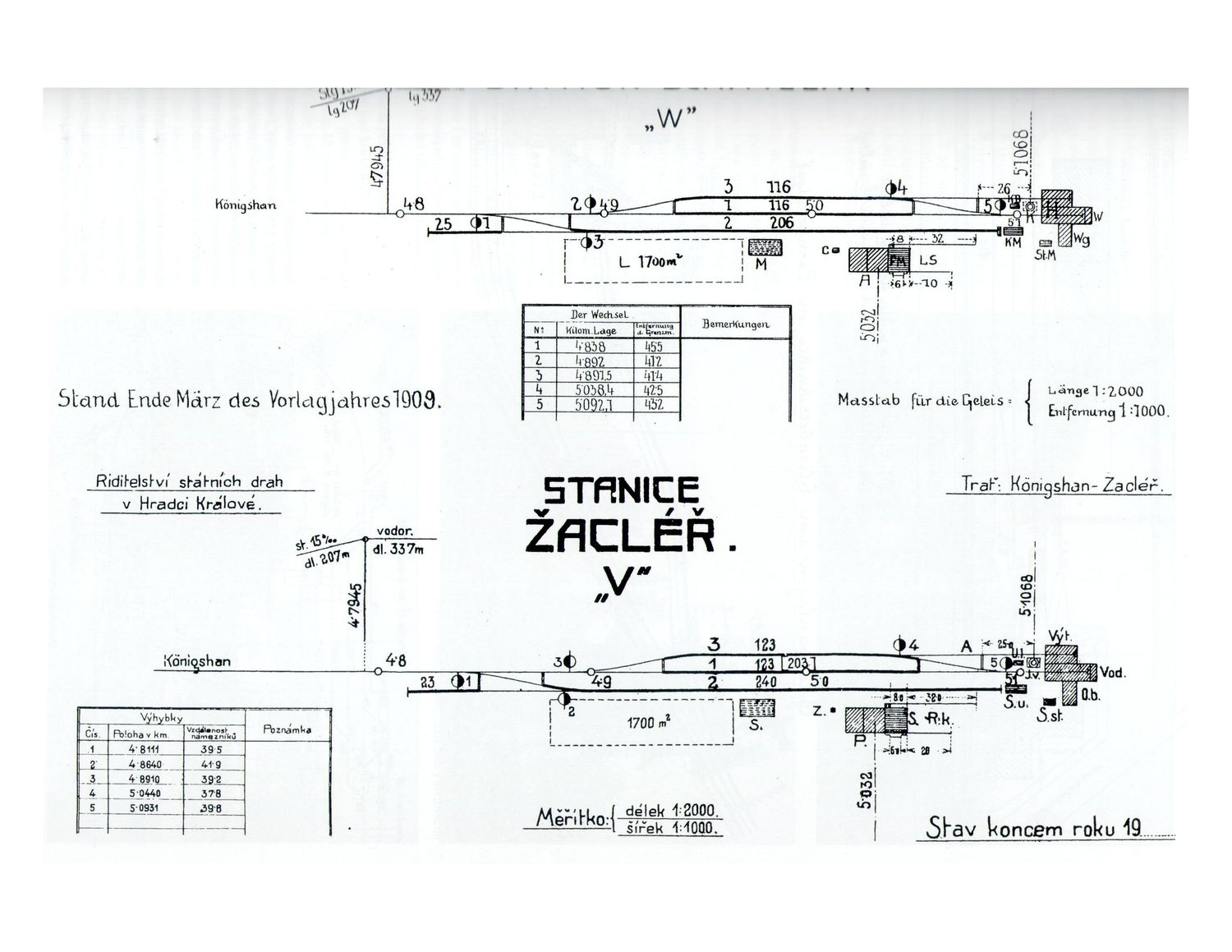

Příspěvekod ateen » úte 08 led, 2019 5:58 pm
milan ferdián píše:A tady jsi se díval?
http://www.trainmania.info/trat043/zacler.pdf
Díval a koukal jsem i na tohle.

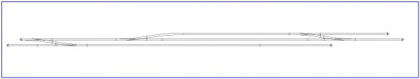

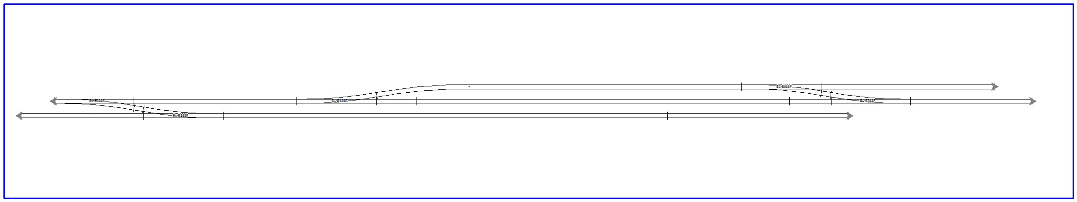

Příspěvekod milan ferdián » úte 08 led, 2019 6:05 pm
No fakt,máš pravdu.Ještě zkusím mrknout na LMS.Milan
edit:už jsem našel chybu,vydrž.
Příspěvky: 12206
Re: Minikolejiště Žacléř-Otovice
Příspěvekod milan ferdián » úte 08 led, 2019 6:09 pm
Opraveno.Milan

Příspěvekod ateen » úte 08 led, 2019 6:16 pm
milan ferdián píše:Opraveno.Milan
Super, není nad spolupráci. Díky moc, Milane.

Příspěvekod milan ferdián » úte 08 led, 2019 6:21 pm
Ještě zkontroluj užitnou délku kolejí 1 a 3.Milan
