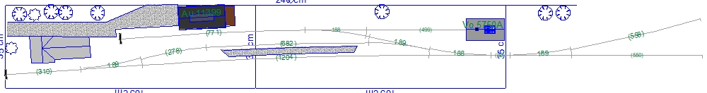

Příspěvekod Dusan » čtv 25 lis, 2021 10:09 am
Trochu jsem upravil a stanici trochu "zelegantnil". V posledním návrhu mi trochu "vadilo" použití angličana a také to, že pro provoz úvratí mohla být použita v podstatě jen jedna kolej a stanice vypadala spíše jako odbočná. Rovněž po vyskládání nahrubo to na oko působilo už moc nahuštěně v místě zaústění tratí a remízy.
Základem tedy zůstávají stále dva segmenty stanice, zkrácené na celkových 210 s tím, že situace, která byla původně znázorněna před vjezdovou vyhýbkou na druhém segmentu, bude nově už součástí třetího segmentu, takže z pohledu rozměru celé situace se vlastně nic nemění.
Angličana jsem vypustil, provoz do úvratě bude přesunut před stanici. Tím pádem přidávám taktéž na variabilitě, protože třetí segment může znázornit více možnosti:
- úvrať,
- jen hlavní trať a namísto druhé tratě třeba jen vlečku,
- nebo jen prostý skryťák, apod.
Dále použiji dlouhé výhybky namísto původně plánovaných středních a hlavní kolej zůstává na 1200mm, což je min. limit délky pod který nechci jít.
Příspěvky: 1359

Příspěvekod Pavel-HP » čtv 25 lis, 2021 11:17 am
Pokud se přidržíš Žlebů, tak ta kusá kolej co je u skladiště, tak procházela kolem nádražní budovy. Končila zhruba na stejné úrovni jako ta kolej pro objíždění.
www.vlakytt.cz
Pavel-HP
Příspěvky: 1205
Re: Kolejiště v kanclu, segmentovka HO, žst. Podol
Příspěvekod Dusan » čtv 25 lis, 2021 11:27 am
Ahoj, díky Ti za info, ale Žleby nejsou mojí inspirací i když je zde někdo probíral. Vycházím od začátku z Milanova návrhu, kde VB je u šturcu (alá Vápenný Podol) a skládková kolej se skladištěm končí dle plánku. Takto se mi to líbí :mrgreen:
Příspěvky: 1359
Příspěvekod Pavel-HP » čtv 25 lis, 2021 11:34 am
OK. Na 80% je tam máš. Ať se dílo daří.
www.vlakytt.cz
