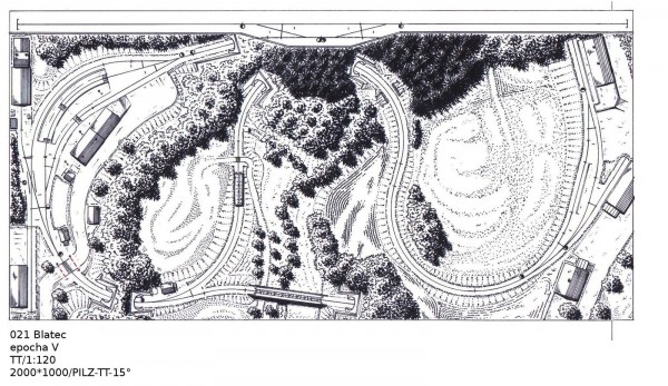

---Klasika_2 m2---
021_Blatec_epocha V_TT/1:120_2000*1000_PILZ-TT-15°
První vlaštovka.Tato plocha dle ankety je stále mezi vámi modeláři,nejžádenější.Jenže,co tá chudák musela zkusit,
ypsylóny,brejlovece,555.0,dvojkolejky,ale stále né na co je určena.No přece pro lokálky,samozřejmě hydru zde neuvidíme nebo sharka.V osobní dopravě potkáme jen 810 a regionovy 814 a v nákladní rosničku nebo lego.Nákladní zátěž do koncové staničky přepravuje samotná 810.Staničky jak dlaň,kde Mn má i s lokomotivou 42,0cm.Poloměry R310 se střídají s R267 :mrgreen: .810 nocuje v přilehlé remíze v mini odbočné staničky.Nivelita vedlejší tratě je +/- 0 (+30) a trať stoupá do koncové staničky na nivelitu +65 (+95).Vodní toky -30 (+/-0).Tyto témata nabízejí se vyřádit těm co rádi modelují přírodu,kouzelná zákoutí se přímo nabízejí,co vy na to?
Skrytá stanice má tyto možnosti.
1)Rozvinutá definice "LK" (dle potřeby)
2)Jedna smyčka (dle potřeby)
3)Dvojitá smyčka společná (dle potřeby)
4)Klasický (dle potřeby/dětské)
Do publikace se připravuje ještě devět variant na této ploše. :wink:

Příspěvekod rawen » pát 07 pro, 2012 4:38 am
můžeš prosím upřesnit, o který Blatec se jedná? Ten co mám "za barákem" mezi Prostějovem a Olomoucí?
Díky, Radek

Příspěvekod depo201 » pát 07 pro, 2012 6:17 am
Fuj , ty viditelné poloměry.... :?

depo201 píše:Fuj , ty viditelné poloměry.... :?
Kdybych napsal poloměry R310 a R353,to by asi fuj nebylo co :lol:
Re: Micro-mini-pidi kolajiska I
Příspěvekod chameleon » pát 07 pro, 2012 8:48 am
Asi jsi zapomněl, že jsi v tématu mikro kolejiště. Na pizza layoutu taky nemáš R1000.

Příspěvekod milan ferdián » pát 07 pro, 2012 8:50 am
chameleon píše:
Přesně,jak Jiří píše.U Carendtu to nevadí :?:

Příspěvekod depo201 » pát 07 pro, 2012 9:05 am
páni kolegové, jsem na ploše 2x1 m v TT, nic ve zlém :wink:

Příspěvekod milan ferdián » pát 07 pro, 2012 9:11 am
depo201 píše:páni kolegové, jsem na ploše 2x1 m v TT, nic ve zlém :wink:
Nic se neděje :mrgreen: Plochu zmenším,tématy ponechám,akorát změním modelovou velikost :wink:

Příspěvekod Jeňa Sova » pát 07 pro, 2012 10:02 am
Milane, výhybky jsou EW1?

Příspěvekod milan ferdián » pát 07 pro, 2012 10:26 am
Jeňa Sova píše:Milane, výhybky jsou EW1?
Ano,EW1.Vím,že u vás téčkařů nejsou moc v oblibě.Jenomže EW2 již vypadají příliš mohutně.IBW má tu výhodu,že má vnitřní poloměr R310 a je tu nová,trojcestná výhybka,ale i ta má poloměry EW1.Jetli skutečně EW1,vám dělají v provozu skutečně problémy,nezbude mi než vaši modelovou velikost pro tuto oblast micro,mini,klasika zcela vyloučit.EW2 jsou skutečně pro tyto plochy příliš velké.
Rád bych znal názor i ostatních TT-ečkařů .
