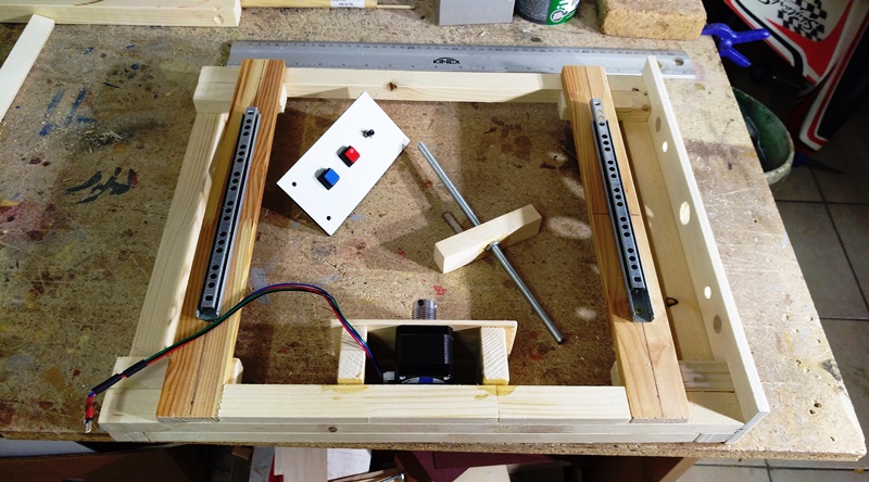

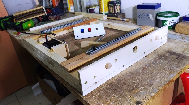

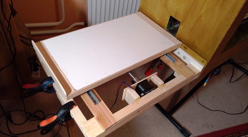

Kluci. Velice děkuji za vaše kladné hodnocení. Moc mě těší, že tohle "mini" vzbudilo takový zájem. Musím však podotknout, že nápad se zrodil především díky některým, zdejším aktivním členům, kteří svými návrhy, realizacemi, odkazy, radou, nebo i konkrétní pomocí přispěli k tomuto výsledku :wink: Jinak "příběh ještě zdaleka nekončí". Ve výrobě je druhá přesuvna, a po jejím "oživení" přijde na řadu dokončení elektroinstalace, některé detaily a nějaké další zvuky, které vyplynuly ze zkušebního provozu. :wink: ¨
Hezký sobotní večer všem.
Rozpracovaná druhá přesuvna.

Hanku moc pěkné. Zajímalo by mě, jak jsou ty přesuvny řízené? Je to tvůj vynález nebo s tím někdo pomáhá?

Radku. Přesuvny jsou osazeny krokovými motory, které jsou řízeny systémem Arduino. Program mi asi před rokem posílal hopeter a já si v něm pouze upravuji hodnoty (rychlost pohybu a počet kroků=vzdálenost kolejí) pro konkrétní přesuvnu. Je to jednoduché a perfektně fungující řešení, které již nepotřebuje žádné aretace. Jedním tlačítkem přejede přesuvna do další pozice na jednu stranu a druhým zase zpět. :wink:

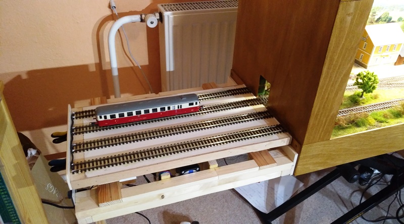

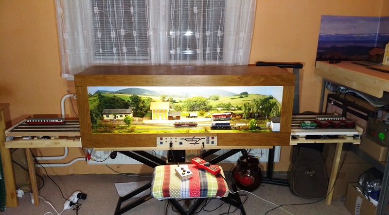

Dnes načisto zprovozněná levá přesuvna. Provoz tím dostal zcela jiný rozměr :wink:

Ještě by to chtělo nějak zakrýt ty přesuvny a bylo by to dokonalé. :wink:

Doplním na ně časem ještě čelní obložení v odstínu té bedny. Ještě dokončím ovládání přesuven z hlavního panelu a pustím se do té úzké. :wink:
