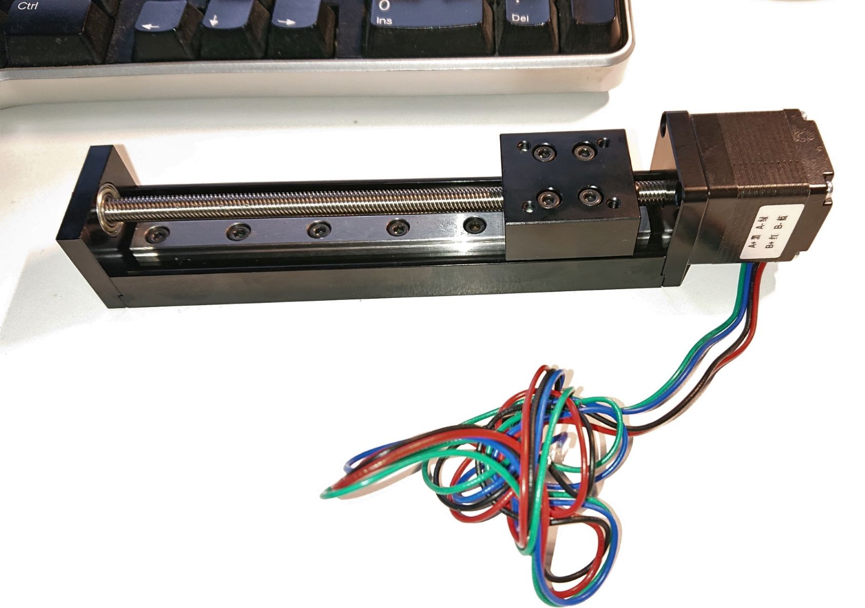

Mechanismus na přesuvnu právě dorazil! Vypadá to precizně, nikde žádné vůle.
Odkaz: https://www.aliexpress.com/item/4000001460022.html
Motor má 200 kroků na otáčku, zvolil jsem verzi s posuvem 6 mm na otáčku, jeden krok je tedy posuv o 0,03 mm.

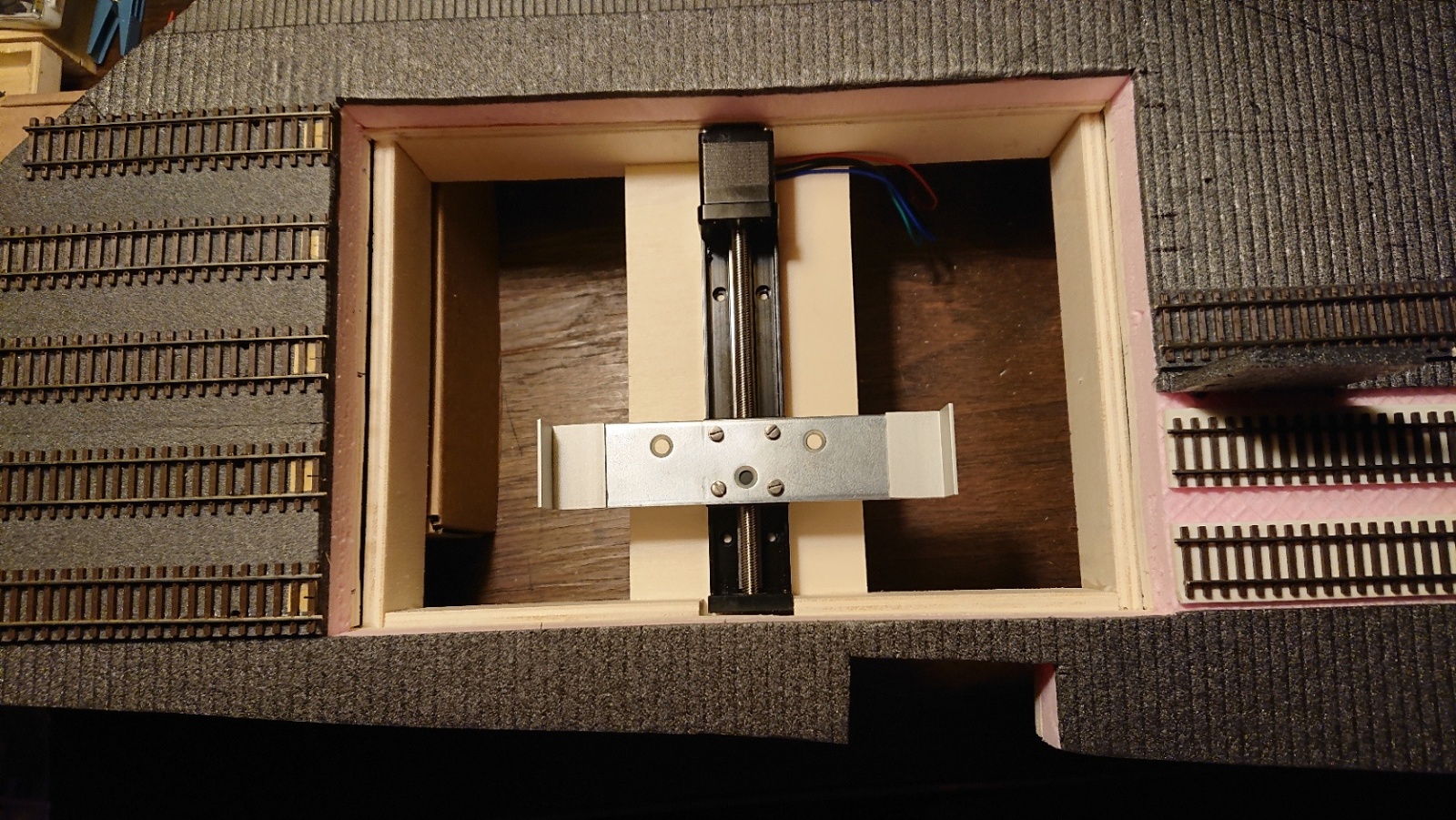

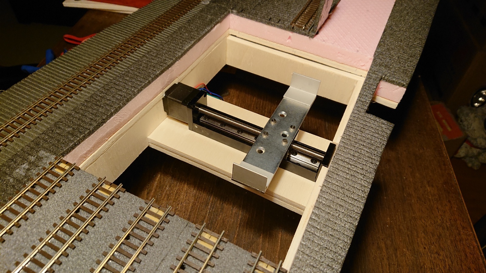

Vánoční aktualizace! Sestavil jsem konstrukci pod přesuvnu a taky dorazilo Arduino, bude se pokusničit!
Slepené výztuhy v rámu segmentu, vlepený nosník lineárního pojezdu pod přesuvnou:
Takhle se to sestaví dohromady... V "díře" bude lineární posuv s držákem mostu přesuvny. Držák je z nějakého tlustoplechu z Bauhausu, na konce se doplní "Z" nebo "U" z hliníkového profilu a na něj se namontuje most přesuvny. Cílem je:
- aby to bylo stabilní a nekroutilo se (most bude slepený ze dvou překližek otočených proti sobě)
- most dal odmontovat shora (šroubky skrz most do držáku)
- aby nebylo vidět pohon (napřed jsem si říkal, že je to provozní věc, tak to holt bude vidět, ale nedalo mi to jako vždycky - takže dno přesuvny bude zakryté a most přesuvny bude vypadat jako opravdový, aspoň se tedy pokusím...
Pohled odzadu na vložený pojezd s nosníkem mostu přesuvny:
Koleje vpravo dole na bílém podkladu ještě přinesou překvapení :D
Příspěvky: 3249

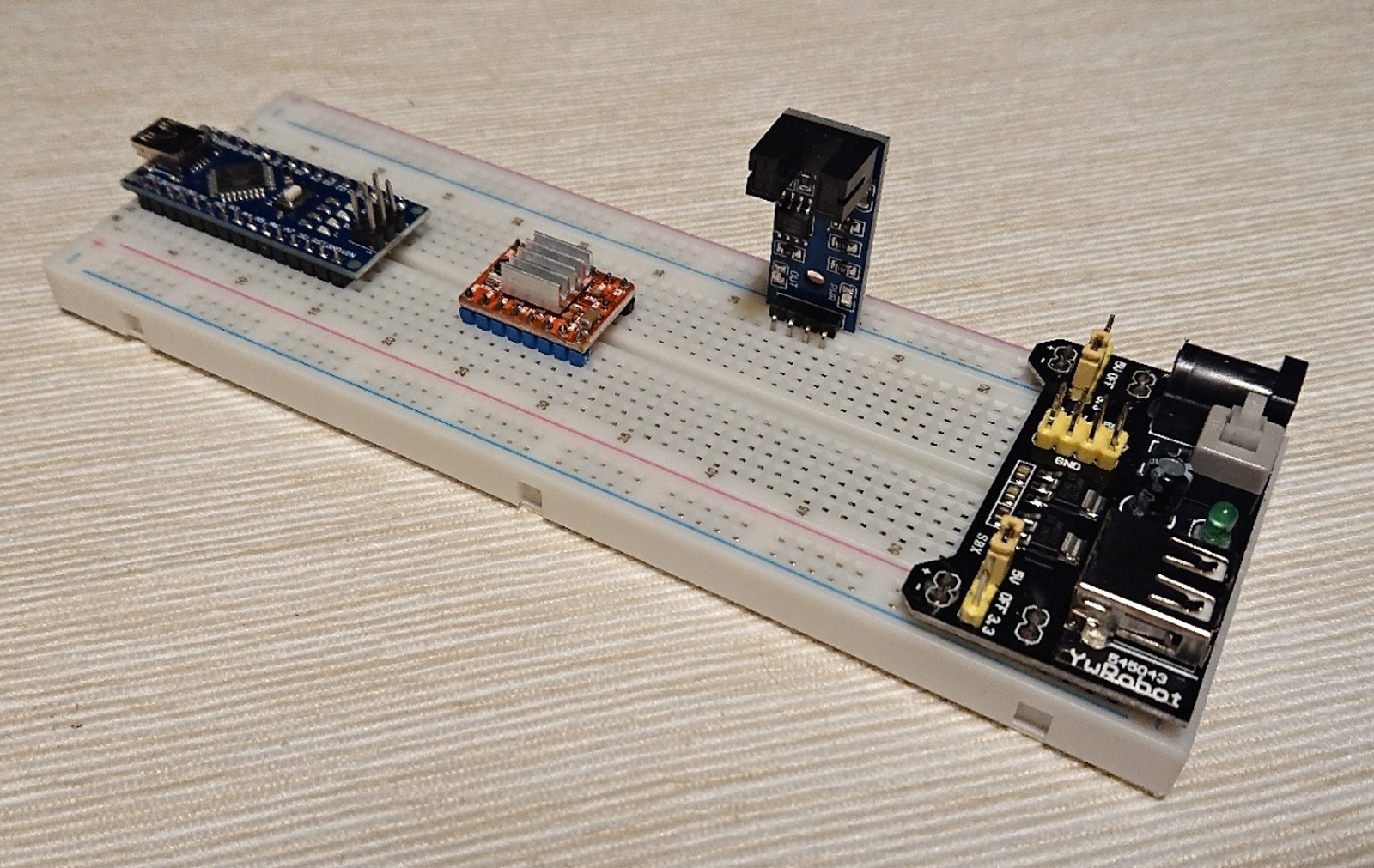

Z pošty jsem vyzvedl Arduino Nano, driver krokových motorů A4988 a optický senzor jako koncový spínač:
(ta velká věc vpravo je napájecí modul pro laboratorní desku, v praxi bude Arduino dostávat 5 V ze stabilizátoru a motor svých 24 v z DC/DC měniče)
Řízení motorů je dnes snadné, kde jsou doby, kdy jsem stavěl plotter a řídil krokové motory obvody řady 74XX...
Dnes takto: https://www.makerguides.com/a4988-stepp ... -tutorial/
(dřív to ale bylo jasně zadrátovaný a nebylo potřeba znát C++ či co...)
Variant je mnoho, programátor nejsem, ale jedno ze zajímavých řešení je tady:
https://mrr.trains.com/how-to/dcc-elect ... -traverser
Obdoba Hopeterova řešení, s tlačítkem pro každou pozici.
Jiné zajímavé řešení je točna ovládaná DCC:
https://mrrwa.org/2017/12/23/dcc-contro ... or-driver/
Tady se mi líbí použití pomalých rozjezdů a dojezdů a přímé ovládání z DCC.
Tak teď to jen nějak skloubit a je to :D

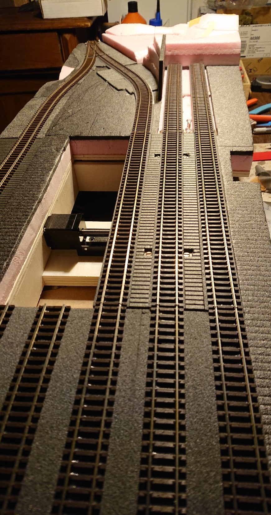

Abysme zůstali u tématu, takto to teď vypadá:
Uprostřed most přesuvny, v popředí odstavné koleje na loko a motoráky, vzadu dvě koleje pro deponování souprav.
A bacha, mám pro vás překvapení, vydržte. Až zatuhne lepidlo, nafotím :shock:
