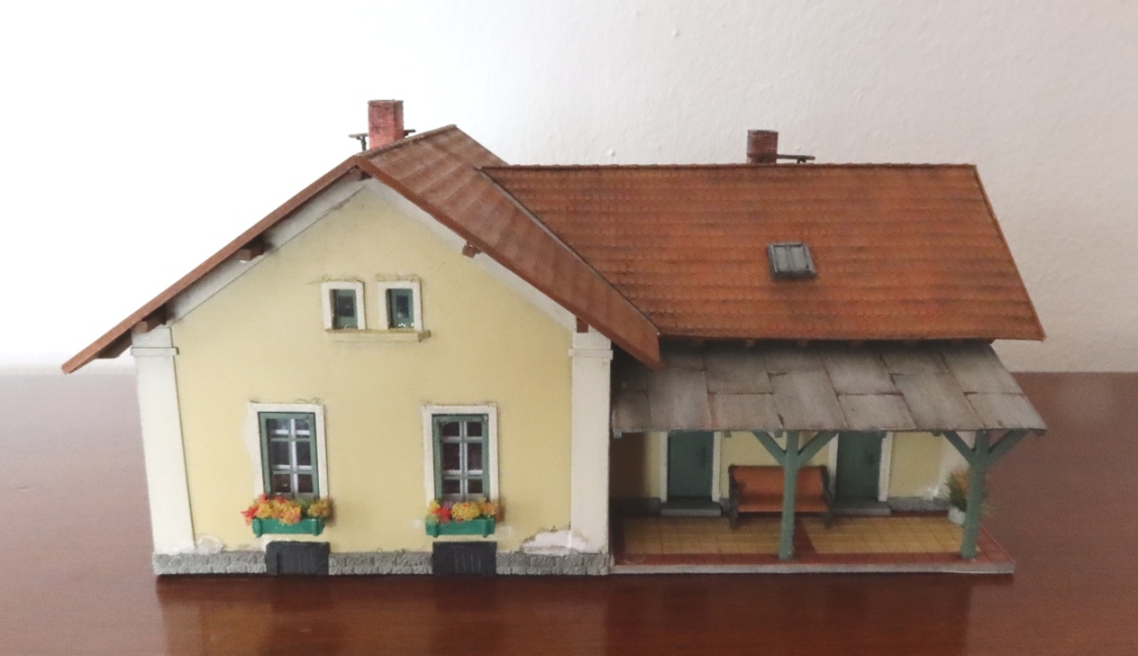

Zmenšil bych spodní přesah střechy, trochu to budí dojem perníkové chaloupky takto. Jinak detaily a hlavně barevné podání máš super jako vždy.

Díky za info, zkontroluji podle výkresu, jestli jsem neudělal chybu.

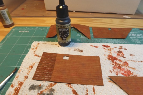

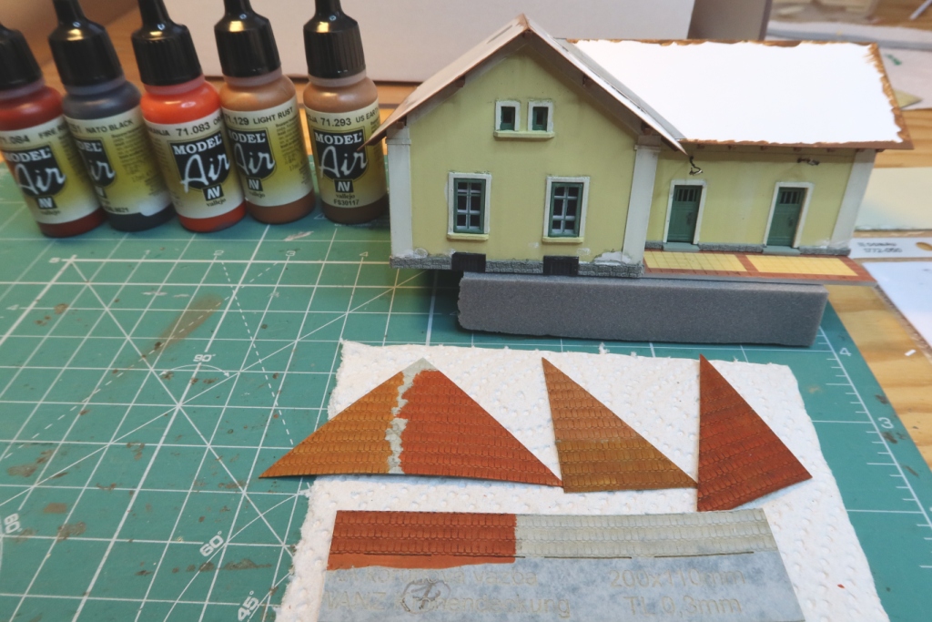

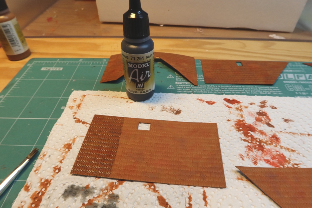

Pan Barták dodal vylaserovanou bobrovku, tak se může pokrývat. Snažím se z barviček co mám doma vychytat základní barvu, tak jsem si uděall pár pokusů. Je to zajímavé, ale barva cihel a pálených tašek není ve standardních vzornících. Na druhou stranu pohledem v okolí je vidět, že se to pohybuje od zeleno-okrové až po zářivě červenou a-la DDR.

Záleží jestli chceš novou střechu nebo střechu před smrtí :-) Světlejší odstín bych zvolil, stejně to pak patinou doladíš 8)

Příspěvekod Fox » sob 20 úno, 2021 9:28 am

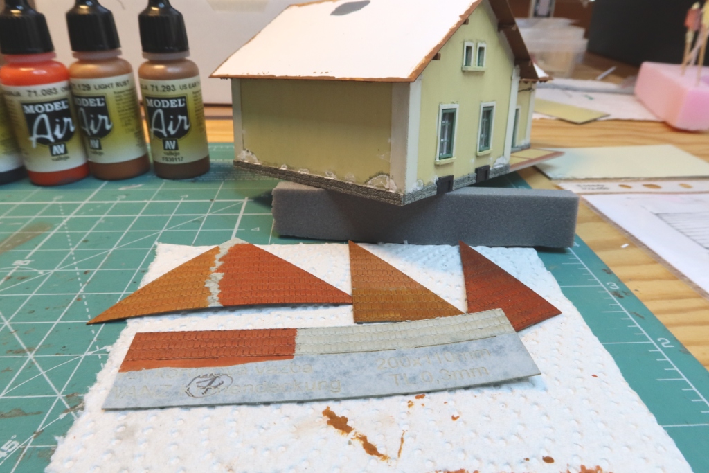

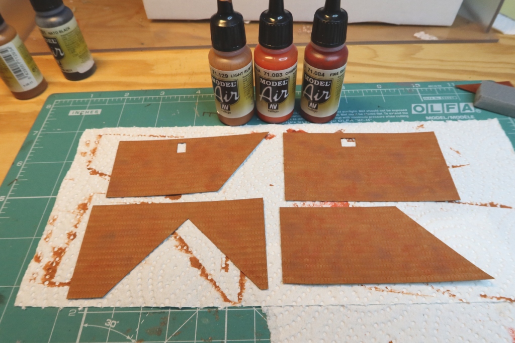

Nakonec jsem dospěl, jako kolikrát předtím, že ideálními odstíny napodobující cihly a pálené tašky jsou odstímy rzi. Zkoušel jsem různé míchanice, ale nakonec jsem skončil u odstínu Vallejo Light Rust jako základ. Po zaschnutí jsem rozbil jednolitou plochu tupováním barvy s přimícháním kapky hnědé, oranžové a sytě červené pomocí plochého štětce. Štětec musí být skoro suchý. Nakonec jsem tomu dal wash pomocí velmi silně zředěné černé (použil jsem ne úplně černou, Vallejo Nato Black - byla po ruce). Na druhé fotce je vidět asi tak ředění washe, po zaschnutí není tak intenzivní a není to lesklé. Tím beru přípravu za hotovou, po nalepení krytiny zkusím dotáhnout patinu práškovými pigmenty.

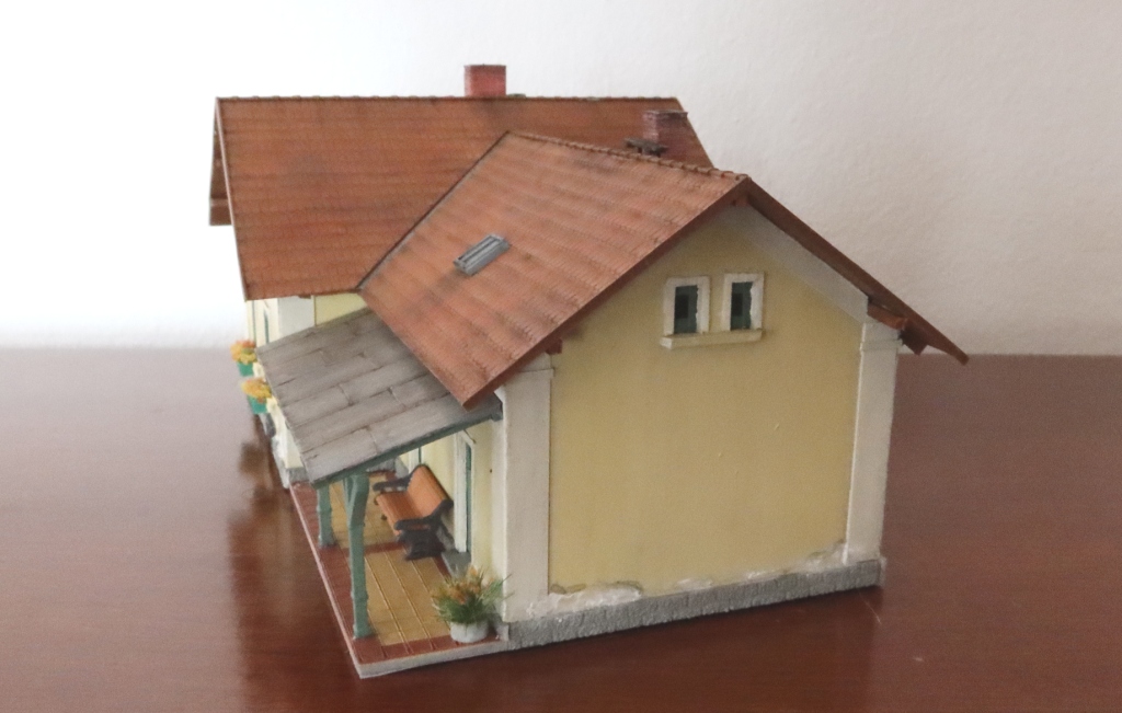

Příspěvekod Fox » čtv 25 úno, 2021 8:25 am

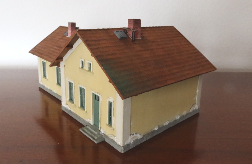

Tak prozatím končím. Chybí detaily, nějaká postavička, patina soklu atd atd. Taky ještě srazit skvrny na opadané omítce, na fotkách to moc svítí. Naštěstí to je dělané pigmentem, tak to půjde dolů navhčeným štětcem s White Spiritem.
Teď ale chci od stavby budov nějakou dobu pauzu, není to sranda dělat v podstatě jen z katronu a Evergreenu, klobouk dolů všem... Za luxusní komíny děkuji touto cestou Kavkovi, ukázka co umí 3D tisk!
