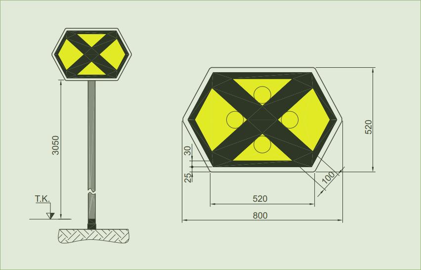

A pro úplnost doplním ještě jednu věc. Často se někdo ptá, jestli se před LT dává něco, co nahrazuje předvěst. Do IV. epochy platilo, že nikoli; nicméně od té doby se objevily lokálky řízené podle D3 , kde je po opravě svršku traťová rychlost 60 km/h (může být i více - víte někdo příklady?). V takových případech se na zábrzdnou vzdálenost před LT (400 m, při traťové rychlosti 70 km/h a více 700 m) umisťuje tzv. tabulka s křížem nahrazující předvěst (a před ni stejná upozorňovadla jako před předvěst). Příkladem byly třeba Hustopeče u Brna před modernizací. (Dnes jsou řízeny dálkově dispečerem z CDP Přerov.)
Tabulka s křížem je toto:

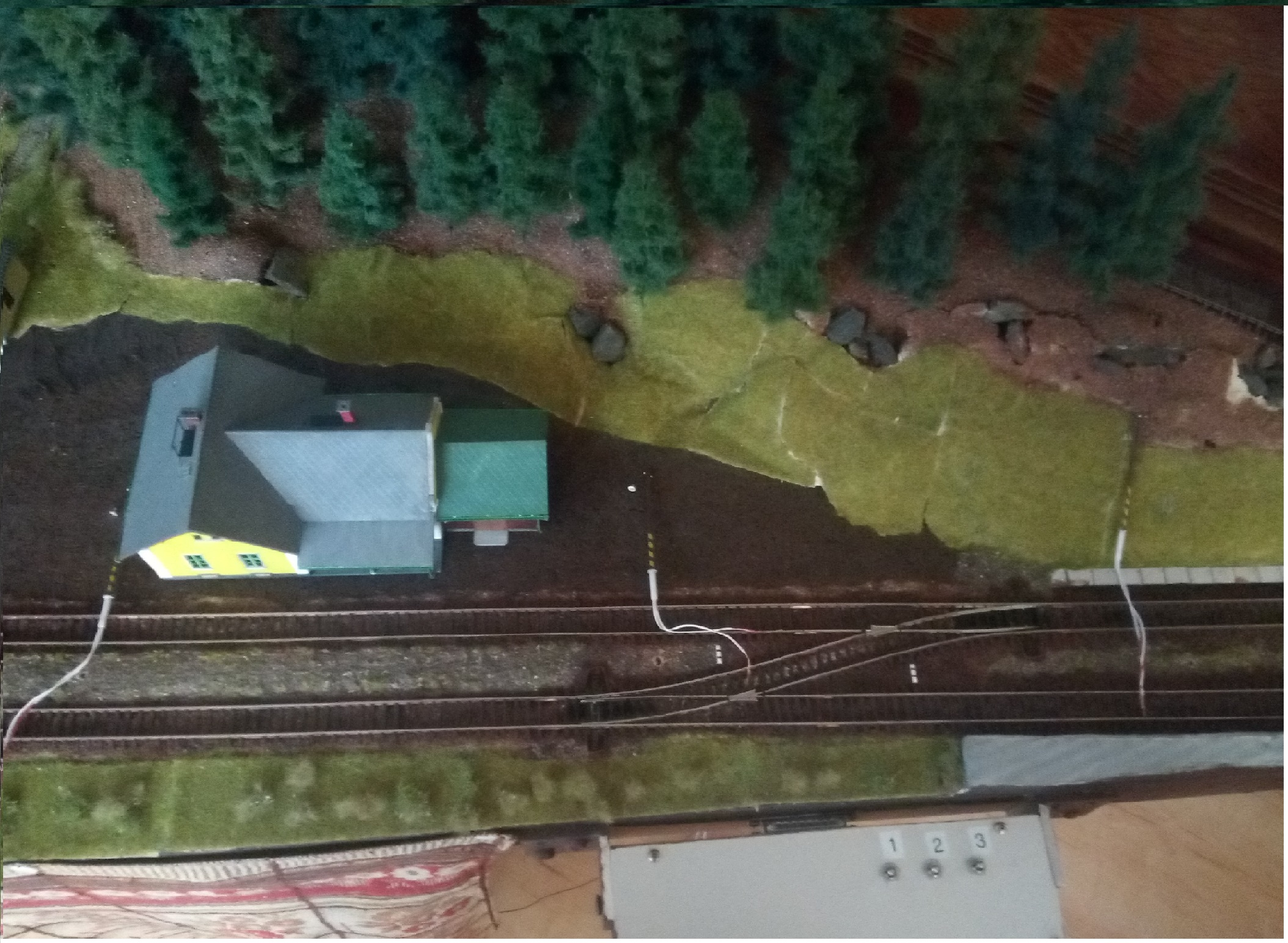

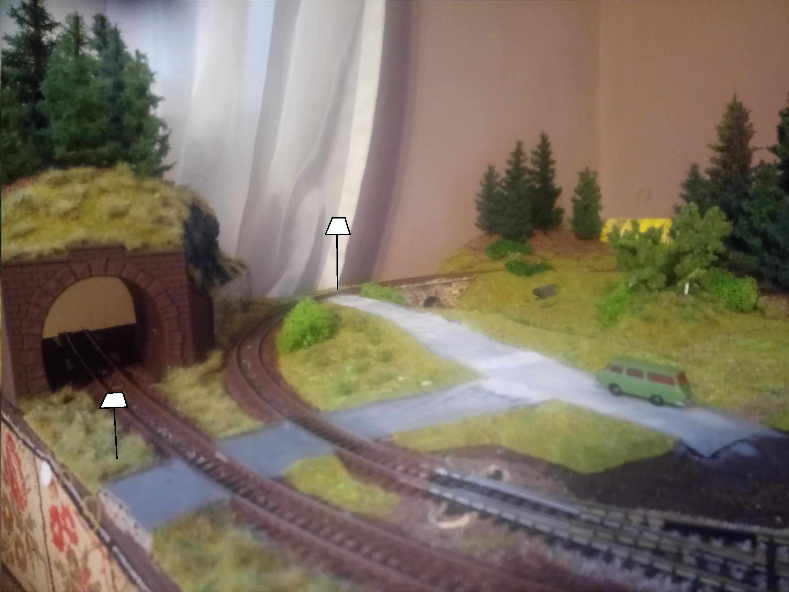

Děkuji pánové za podněty. Pokud tedy dobře chápu, jedna LT pro delší trať přijde umístit na viditelnou vzdálenost od první výhybky zhruba před přejezd směrem do stanice na pravo a pro druhou trať vedoucí z tunelu bude imaginární před tunelem, nebo bude umístěna před stanicí také na viditelnou vzdálenost? Adi bych to potřeboval mít nakreslené.
jardaficz
Příspěvky: 267
Re: TT 125x70 Zadní Doubice
Příspěvekod jardaficz » ned 06 led, 2019 1:00 pm
Takhle?

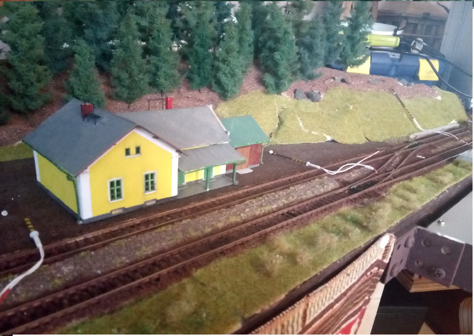

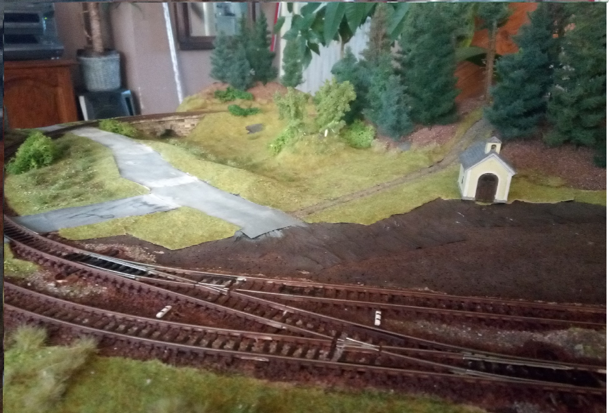

Příspěvekod jardaficz » ned 11 srp, 2019 5:41 pm
Zase další menší postup po dlouhé době. Dobarveny kolejnice a zašpiněné výhybky, postavena nová menší výpravní budova, přidělány dva šturcy ve stanici. Ve skryté části instalován rozpojovač. V plánu bylo udělat rozpojování podle MF, ale nepovedlo se mi udělat takový sklon koleje, aby vagony samočinně sjely na prázdnou kolej po odpojení. plus zapojeno osvětlení výpravní budovy a kapličky. Teď přemýšlím na osazení nádražních lamp, zda mi budou stačit tři, jak je na fotogragii, nebo koupím ještě jednu.

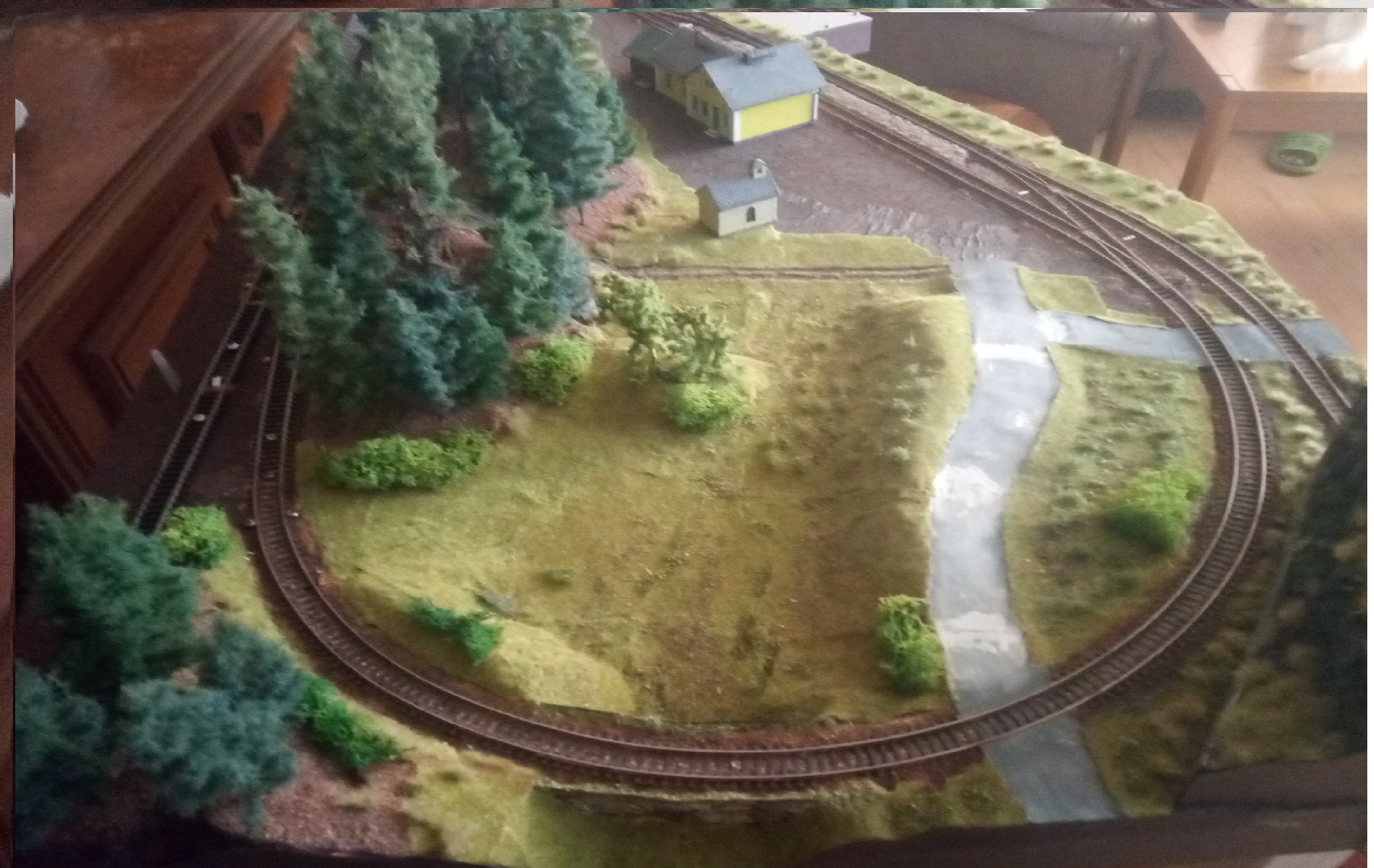

Příspěvekod jardaficz » pát 06 pro, 2019 9:04 am
Dobrý den,
původně bylo v plánu kolejiště prodat kvůli neuspokojivým možnostem provozu. Teď ale uvažuji o pár změnách jako například odstranění tunelu a místo něj vybudovat vlečku. A dále prodloužit pravou stranu kolejiště přidáním smyčky, která bude napojena na obě koleje ve SN. Do smyčky bych rád nacpal ještě zastávku s napojením na vlečku, abych uprostřed smyčky nemusel dělat jen velký rybník nebo les. Premyslim, zda je toto možné, kolik prostoru bude třeba na segment a zda se někam do SN vleze i kolej pro odstavení druhé soupravy (např. rosnička a 2-3 dvouosé vagony). Provoz 810 by byl teď už z koncové přes smyčku do odstavné koleje na levé straně SN a zase zpět. Cestou by obsloužil jak zastávku u vlečky, tak i koncovou.
