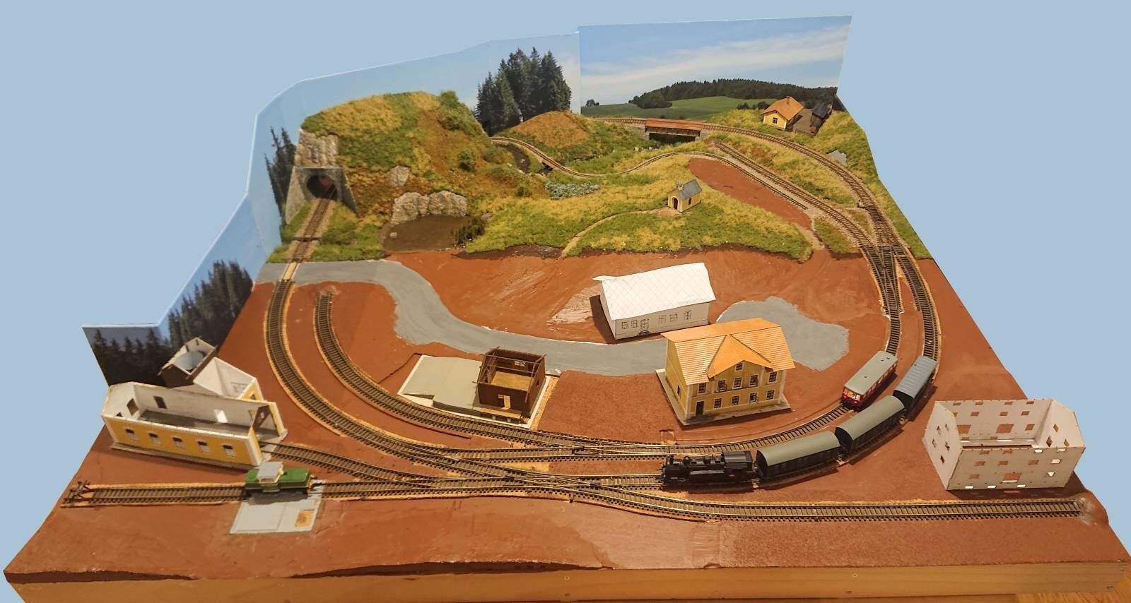

Abych si odpočinul od nekonečného sestavování oken na budově 16H, udělal jsem sypané nástupiště.
Technologii jsem měl už déle vymyšlenou. Ono dělat ho na rovině, podlepím kartonem a je to. Ale jak na oblouk? Změřil jsem si vzdálenost kolejí, vzal do ruky výkres řezu sypaným nástupištěm a do plastové destičky vypižlal šablonu pro zahlazení tmelu. Jak jsem již víckrát psal, používám onetime red devil. Naneseno špachtlí, pak jednou staženo šabloovou stěrkou a je to. Šablona má výstupky na kolejnice, tmel je cca 0.5-0.8 mm pod temenem, přijde na to ještě hlína/prach.
JJednoduché, účinné, přitom taková blbost, že? :wink:
Po zatvrdnutí natřu balakrylem, lepidlo, prach... však to znáte.

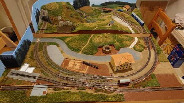

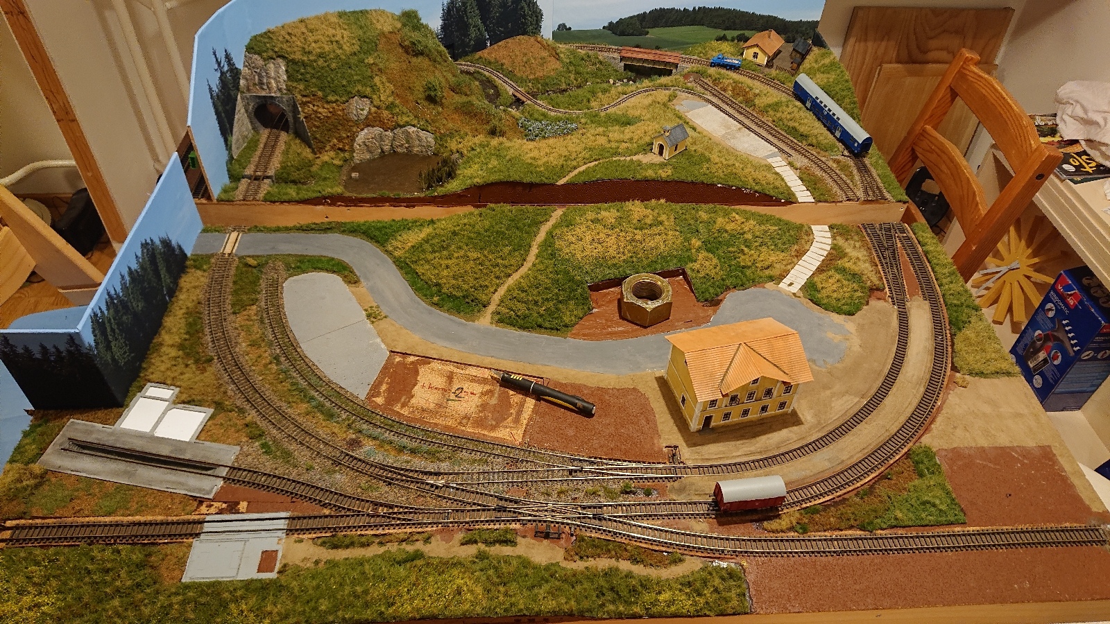

už jsem sem dlouho nic nedával, tak po čase trošku větší (z mého pohledu :D) aktualizace. Výpravní budova nakonec zabrala mnohem víc práce, než jsem si představoval... a nakonec jsem čelní stěnu zprznil patinou :-(. Inu to je tak, když se to dělá večer za blbého osvětlení :roll: . V reálu to vypadá lépe než na fotkách, ale přece jen uvažuji, že to ještě upravím (zesvětlím). Co mne potěšilo, je osvětlení. Bál jsem se toho a nakonec šlo pájení SMD led803 vcelku dobře a přiletování vodičů na desku Peli WLU-A1 bylo úplně v pohodě. Na budově ještě není dodělaná střecha (komíny, okapy, svody...).
Jeden zdejší šikovný kolega mi poslal podklady pro hospodu. Mne to dost nadchlo a když jsem viděl Odbočnou doplněnou o hospodu (jistě znáte), neváhal jsem. Vzal jsem papír a udělal rozměrovou studii a ono to docela vyšlo ;). Takže se těším na stavbu budovy od nuly.
Zbytek je zřejmý z fotek. Velkou radost mi udělala drážka. Štěrk zatím vypadá jako na korytu po opravce, ale časem se to zanese bordelem a bude to OK.
Foliáže zatím vypadají dost nesourodě, ale velká část je základ pro les, takže se přechody pak ještě doladí.
Zapomněl jsem udělat fotky osvíceného interiéru, tak někdy příště.

Já myslím, že je to OK. A to kolejiště je naprosto parádní. Na fotografie stanice v oblouku se nemůžu vynadívat. Těším se až krajina pokročí i tam :)

Přesně tak, kolejiště to je (a bude) moc pěkné, a např. i ta nádražní (výpravní) budova s vedle stojící Mankou se povedla myslím výborně.
P. S.
Ivane, tu patinu fasády bych možná ani nezesvětloval - máš tam provoz i s parní trakcí, takže o všudypřítomný mour a saze není nouze...
