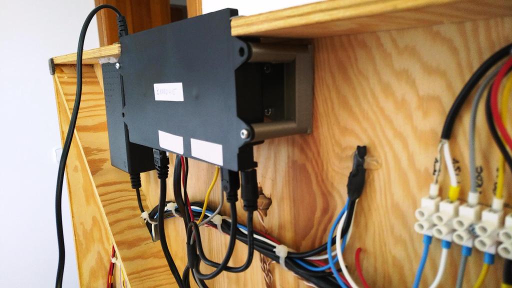

Tak abych nezahálel, pustil jsem se do reinkarnace tohoto mého starého projektu, na který jsem nesáhl víc jak dva roky. Po tu dobu odpočíval na skříni a čekal na svůj den. Původně jsem to opustil s tím, že "jednou" dořeším připojování ústředny a mnoho dalších "detailů". Na to teď došlo. Hned na začátku jsem zjistil, že tím odpočinkem "odešly" dva kusy MP1. Prostě se nepohnou, nereagují. Důvody budu zkoumat později, zatím jsem je vyměnil za náhradní.

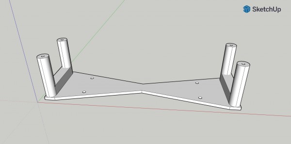

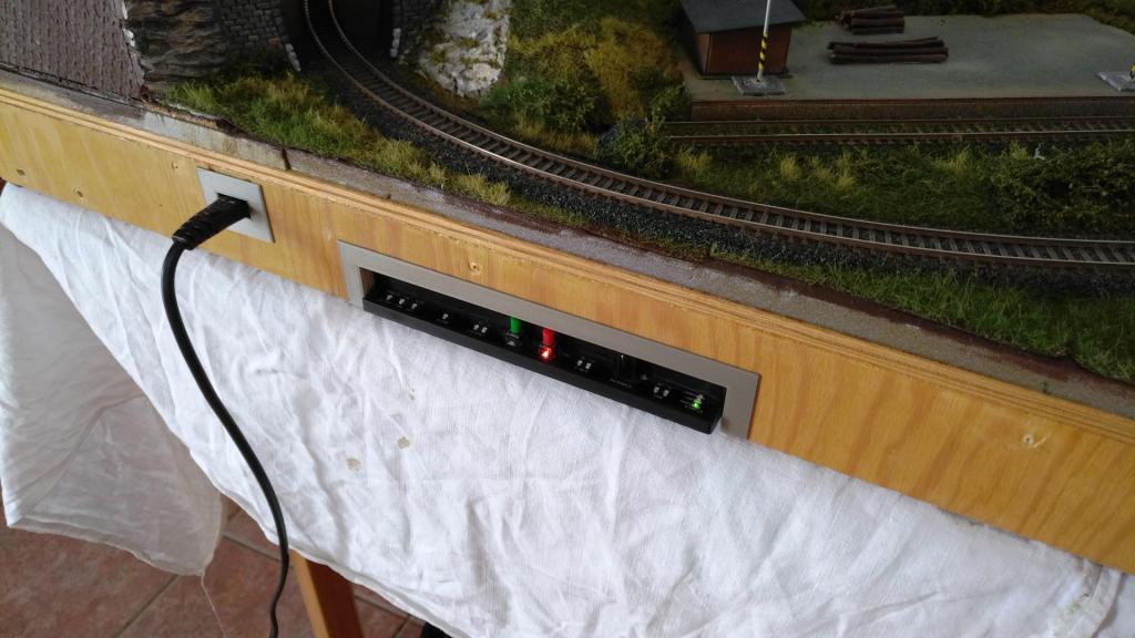

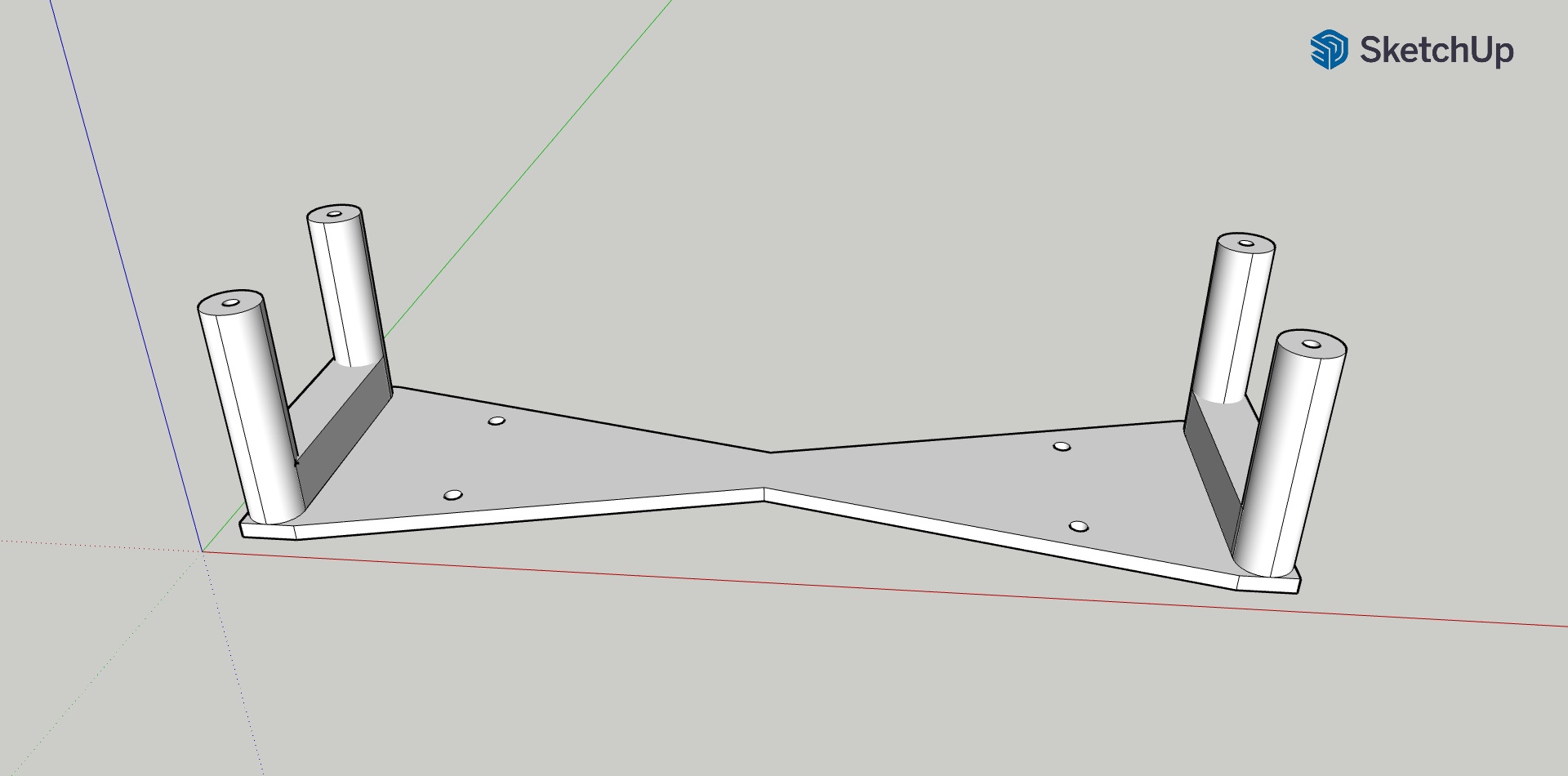

Ad ústředna DR5000: původně visela na drátech a byla umístěná mimo, resp. za dva šroubky na boku. Dost hrůza. Docela mi dalo zabrat jak vymyslet, aby byla ústředna schovaná a přitom byla dostupná tlačítka a bylo vidět na LEDky. Nakonec jsem udělal výřez v bočnici a ústřednu přichytil vyrobeným držákem zespodu na desku. Tak, aby byla strana s ovládáním poněkud vystrčená ven. Obrázky napoví, jak to dopadlo - pro mne považuji za vyřešené. (zatím ústředna chycena provizorně dvěma šrouby)
Kolem opižlaných otvorů jsem udělal krytky a záslepky pomocí 3D tisku.
Další pokračování je vytažení zásuvek USB a LNET na boční panel k připojení ovladače a PC s řídicím programem iTrain.

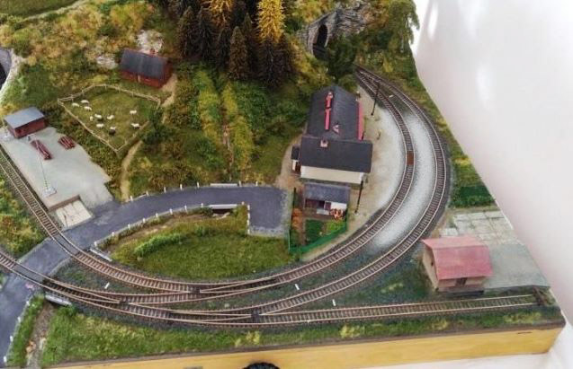

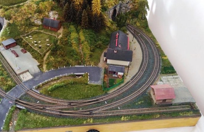

Ještě doplňuji plán práce na dobu mezivánoční - původně jsem už-už spěchal na zprovoznění a vynechal jsem například nástupiště. Chudáci cestující musí klopýtat štěrkem. Mám tedy v plánu především doplnit sypané nástupiště, upravit hranu k 1. koleji a doplnit aspoň jeden přechod proti výpravní budově. Nebude to až tak jednoduchá úprava, protože bude potřeba přizvednout celou výpravní budovu, aby to výškově hrálo. Zároveň ji správně usadím do terénu. Viz ideový náčrtek.
nyní:
plán:
