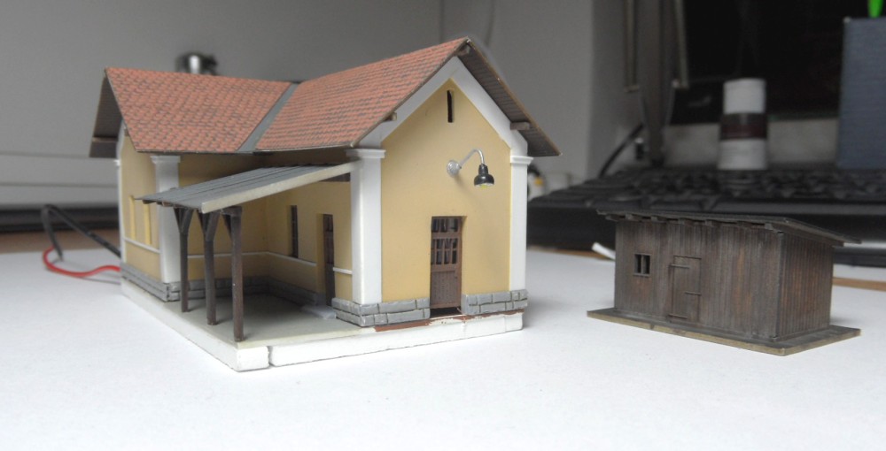

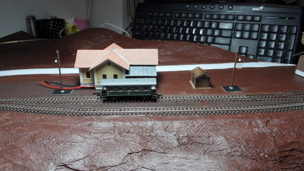

Před sypáním hlínou a štěrky chci dotahat ještě káblíky osvětlení a lampám. Stojaté lampy budou tři + jedna nad vstupem do čekárny. Tu jsem dnes zabudoval a postavil jsem paní přednostové i kůlnu do zahrádky :-)

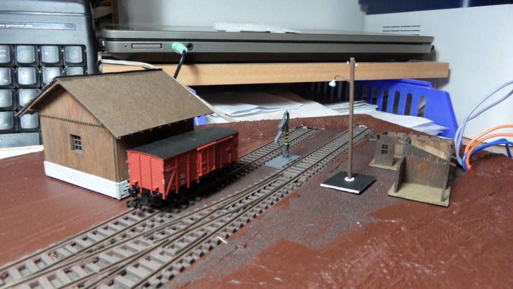

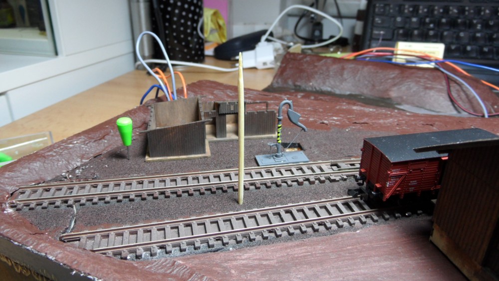

Nemám úplně jasno v uspořádání šturcu. Zatím volně poskládáno. V každém případě tam chci dát to co mám-jeřáb a kůlny. Varianty jsou popsány u fotek.
Zatím se kloním k dvojce.
Uvítám váše názory :-)
1. Klasika jeřáb mezi šturci, lampa by měla svítit na prostor před kůlnama, dá se pootočit
2. Prohozená lampa(párátko) s jeřábem Mezi bokem boudy a kolejí by bylo místo na koše s uhlím a bednu s pískem,a v místě špendlíku volná hromada uhlí, ta by plnila funkci mini uhelných skladů pro pár místních obyvatel, kteří by si přijeli s kárkou jakoby zvenku kolejiště
Příspěvky: 1370

Příspěvekod hopeter » pon 23 říj, 2017 5:40 pm
Pokud máš dost místa tak asi verze s jeřábem na boku. Já ho nacpal mezi koleje, protože se mě na okraj už nevešel... :wink:

Příspěvekod Dusan » pon 23 říj, 2017 7:08 pm
Díky, asi to tak dopadne. místa je dost, je to eNko na TTečkovým place :-)
Ještě mám tím pádem dvě lampy, ty dám klasicky k budově a k záchodkům, na budově je pak ještě jedna nástěná z boku a šmytec :mrgreen:

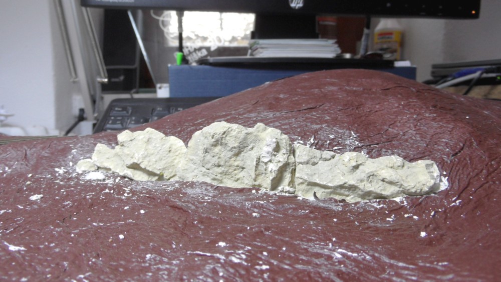

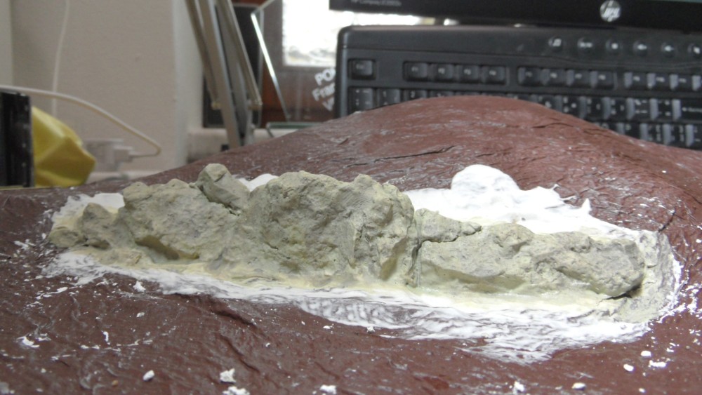

Původně jsem to neměl v úmyslu, ale jelikož tento projekt je brán jako jeden test všeho, došlo i na skály. Znázorním na kousku erozí obnažený "konec kopce". Prostudoval jsem tady různé postupy, a na konec jsem zvolil cestu "nejmenšího odporu" a do třech kousků plastelíny jsem obtisknul kus rozbité cihly, kterou jsem našel za barákem. Odlito ze sádry. Ještě vlhké odlitky jsem jako základ napustil nějakou směskou vodovek co jsem měl na stole.
Až to celé pořádně vyschne, dorovnámu terén nad skálou. Finální barevnou úpravu dám až před zelení.
nahrubo sestaveno do vyřízlého podkladu, výška je asi 3 cm
zafixováno řídkou sádrou
Příspěvky: 1370
