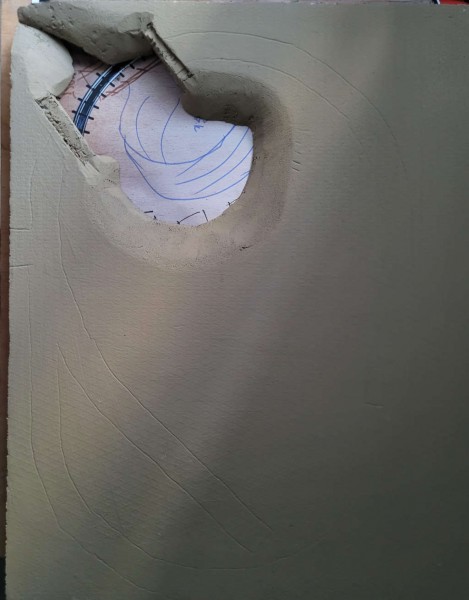

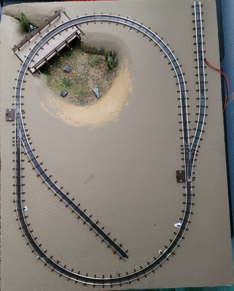

Příspěvekod loscarlos » pon 20 črc, 2026 7:05 am

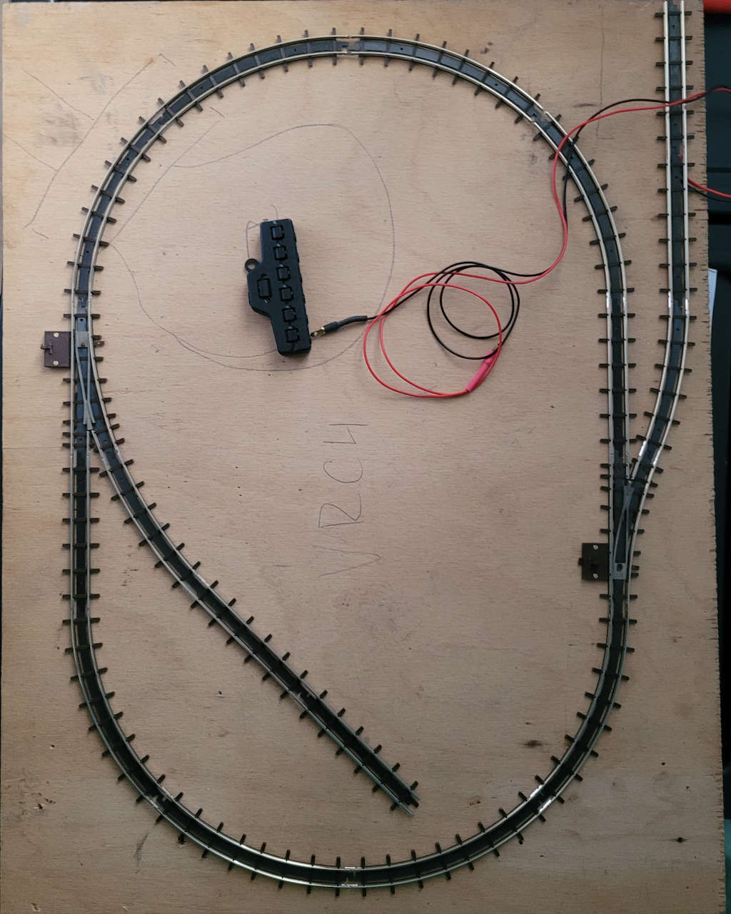

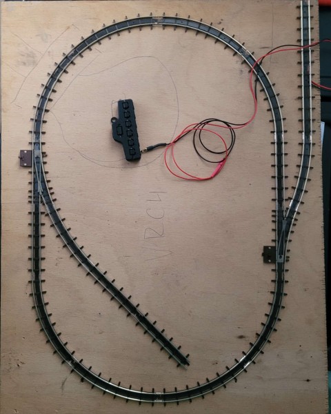

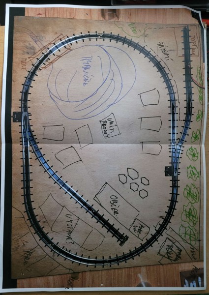

Dovoluji si zde prezentovat můj nový projekt.
Tak mne také postihlo to „MINI“ a současně se mi zalíbilo H0f. Rozhodl jsem se pro malé kolejiště s námětem fiktivní parkové / zahradní dráhy. Takže ovál, pár budov na obsluhu – prodej vstupného, občerstvení, figurky a hlavně rybníček, který se mi na dospělé H0 kolejiště nevejde. Základ je ze startsetu od f. Busch, doplněný o pár kolejí a dvě vyhýbky. Provoz bude loko + 4 vozy pro cestující. U výtopny statický model loko v údržbě a na slepé koleji odstavené vozy pro obsluhu dráhy. Na výstavních plochách, představovaných panely budou staré stroje – asi zetory a stříkačky od firmy SDV. Celé to beru tak nějak jako oddychovku, takže popouštím uzdu fantazii. Námětem počínaje, až po mostek a samostavbu remízy a šturcíku :-). Nejlepší na celé stavbě je, že člověk nemusí lézt někam pod kolejiště, má to na stole a stačí to otočit vzhůru nohama a je u drátů. Rozměr kolejiště vychází cca na A3. Níže přikládám pár fotografií ze stavby.

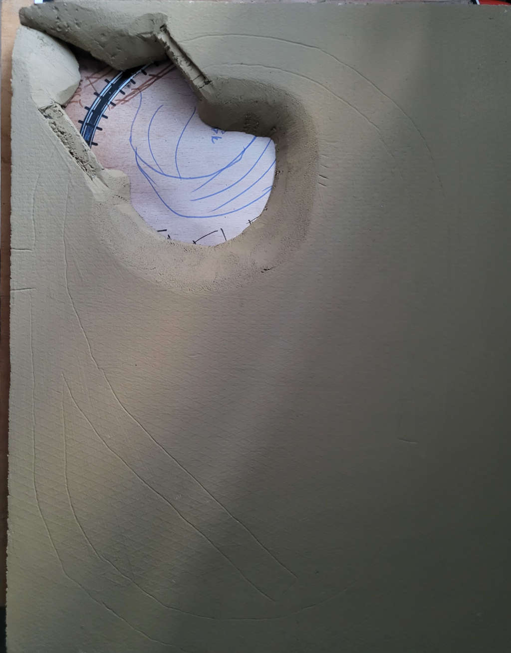

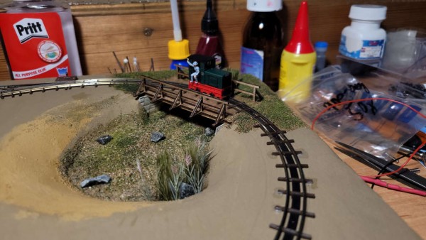

Příspěvekod loscarlos » pon 20 črc, 2026 7:07 am
další foto

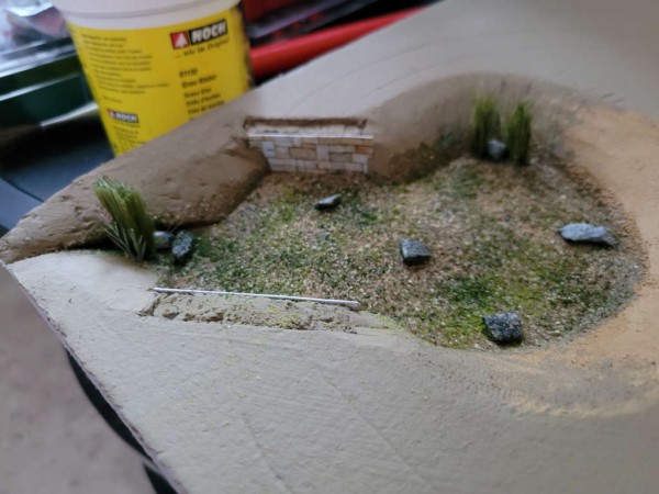

Příspěvekod loscarlos » pon 20 črc, 2026 7:13 am
foto

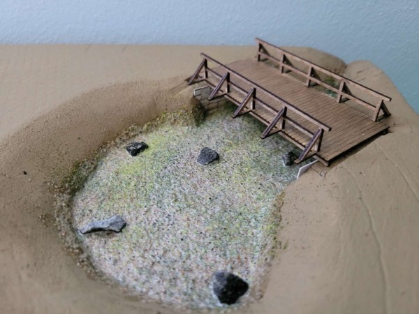

foto

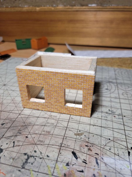

Příspěvekod loscarlos » pon 20 črc, 2026 9:13 am
Děkuji za palec nahoru.

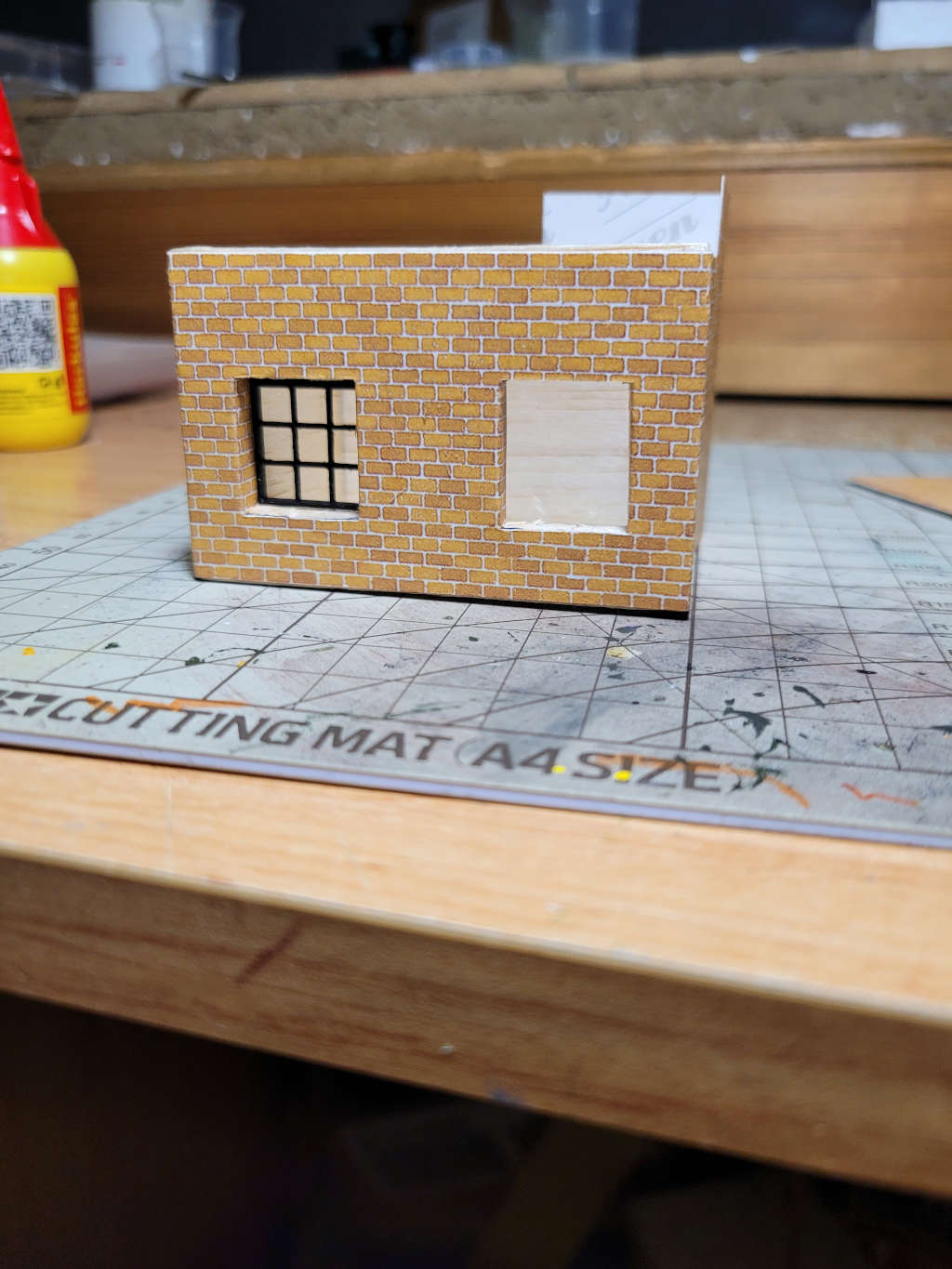

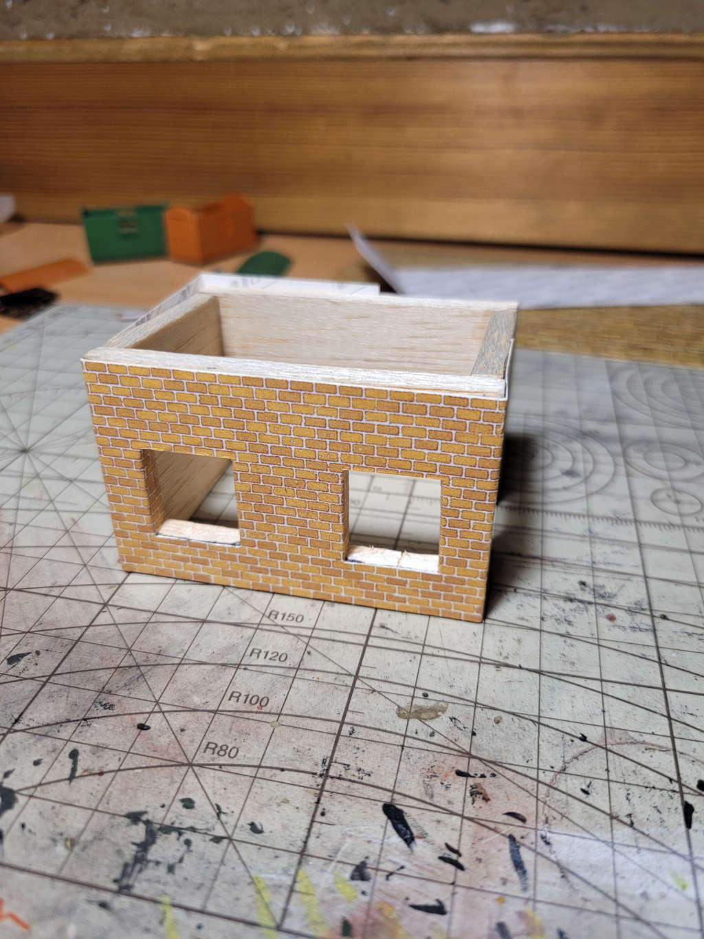

Ještě doplním, koleje jsou zasypány mixem štěrk / hlína + doplněno zeleným posypem. Na plochy půjde posyp hlína a na to všechno foliáže / statika a keře.
Topírnička má kostru z balsy, navrch papírová tapeta Auhagen. Střecha bude plastový výlisek, koupeno kdysi na burze.
Je to moje prvotina, vždycky jsem stavěl jen vyrobené stavebnice. A nutno dodat, že to má úplně jiný "náboj" :-).
Snažím se také spotřebovat letité zásoby všeho možného. I v tom přizpůsobuji projekt operativně. Je to pro radost, tak co :-)

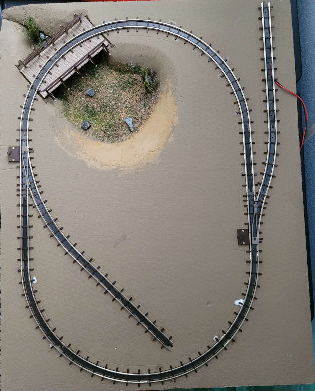

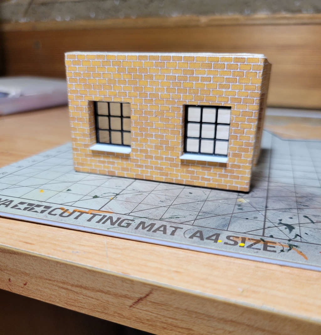

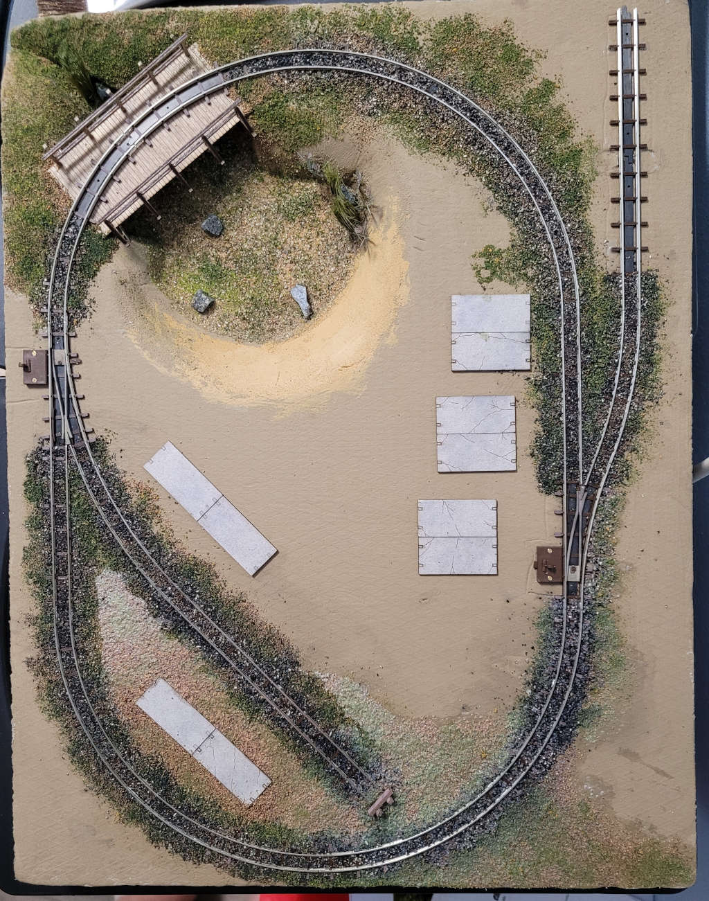

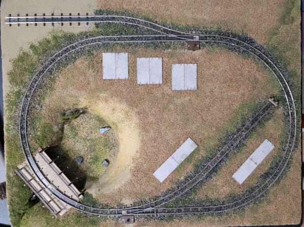

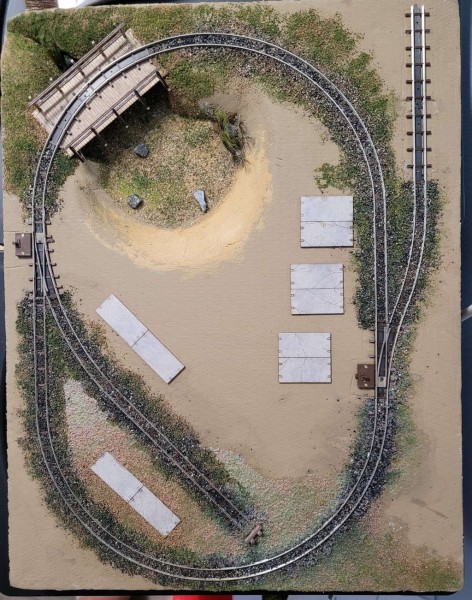

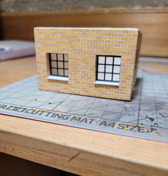

Příspěvekod loscarlos » úte 21 črc, 2026 5:38 am
Celkový pohled na kolejiště v době hliněné. Tak už jen zasít trávu a napustit rybník :-).
Včera osazena okna + parapety, zkouška umístění.

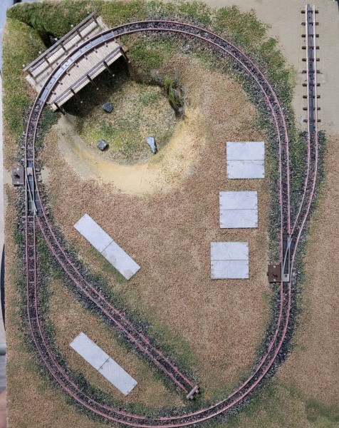

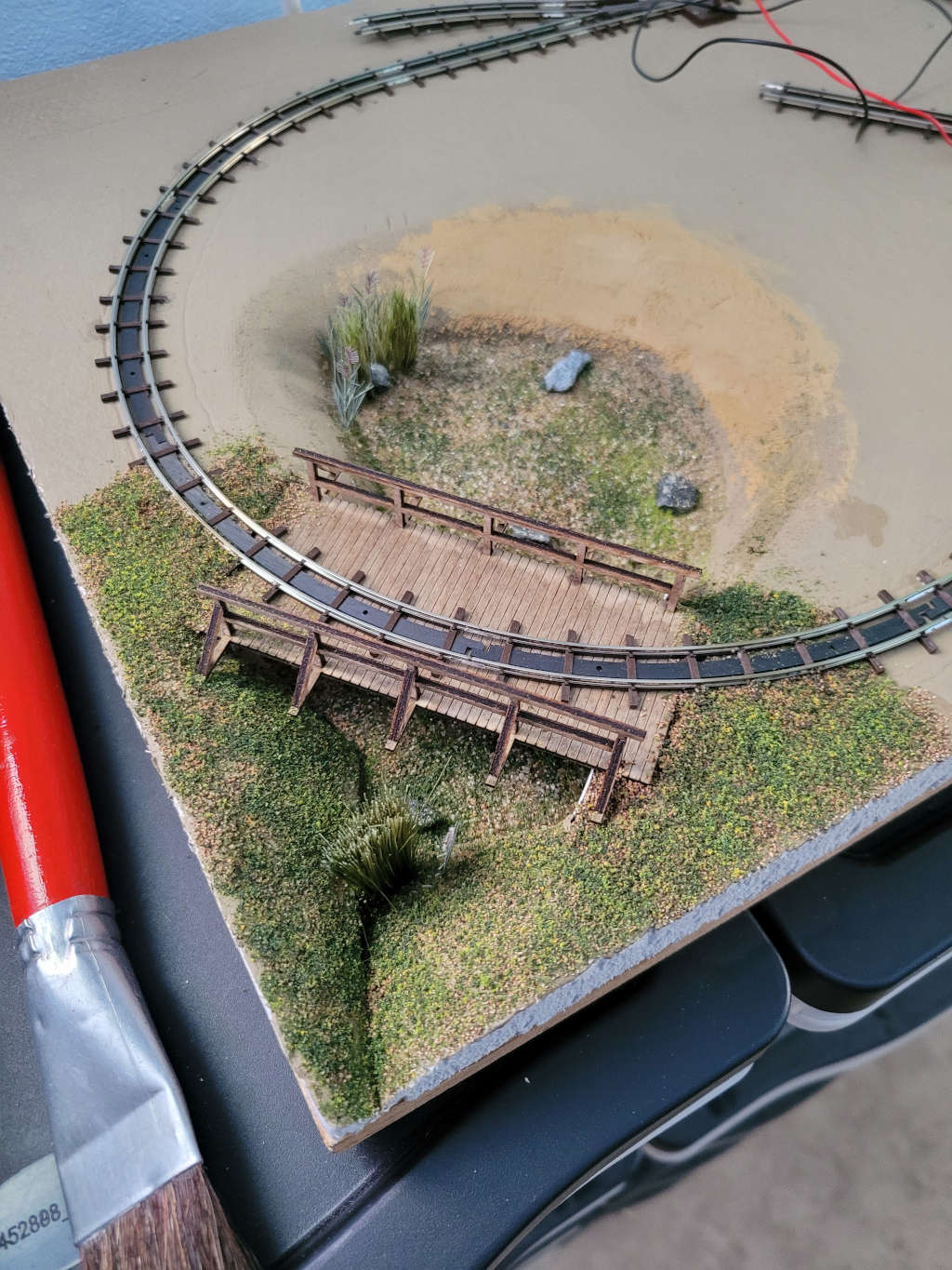

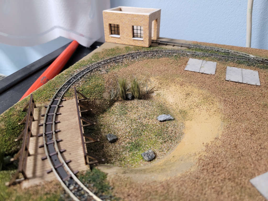

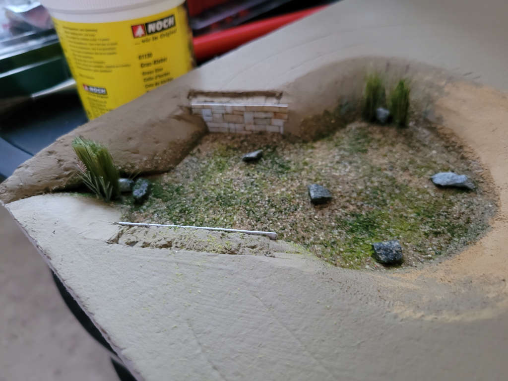

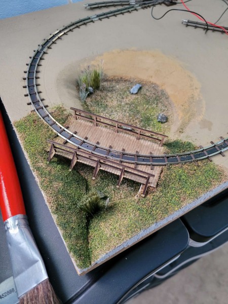

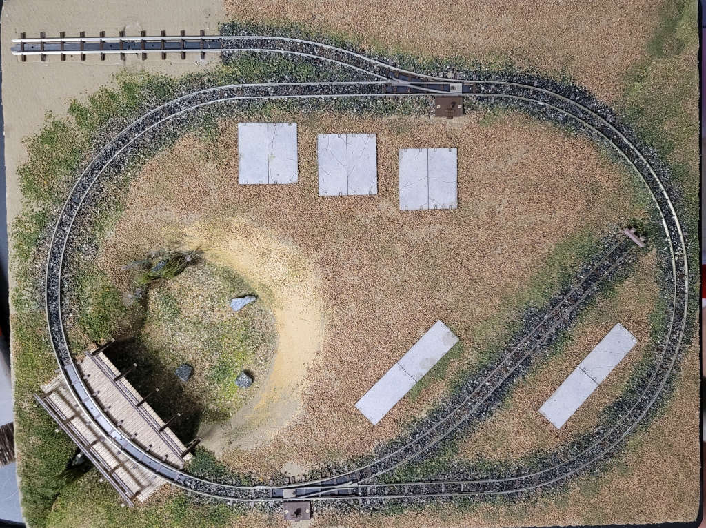

Příspěvekod loscarlos » pon 10 srp, 2026 6:08 am
Kamarádi, kolegové nazdar :-).
Práce na mini pokračují. Bohužel ne ve všem se daří.
1. topírnička - nepovedlo se, je moc "humpolácká" a tak nějak mi tam nesedí. Skončila na velkém kolejišti u zbrojení naftou. Musím vymyslet jak to vyřešit.
2. krutě jsem si naběhl s pigmenty. Ač jsem to celé přestříkal stabilizačním sprejem od Nocha, stále se prach lepí na spodek lokomotivy a loko přestává jezdit. Nakonec jsem to vyřešil matným lakem a štětečkem. Opět bohužel, matný není matný,tak to mezi kolejnicemi vypadá, že napršelo ( nebo jim tekl olej )
3. foliáže. Pro mne velké zklamání, asi s tím neumím pracovat. Chtěl jsem si ušetřit práci s flokem a výsledek se mi vůbec melíbí. Pokouším se to trochu rozbít drny, ale přijde mi to celé moc umělé. Nevím co s tím vymyslím, posuďte sami na foto.
Pozitiva :-)
Stále mne to baví, povedli se mi slunečníky - vlastní výmysl. Sice pakárna je složit, ale jsem na ně pyšný. A nejspokojenější jsem se zatiším s kapličkou. Momentální nápad, ještě trochu doladím cestu a bude to ok.
Takže všem pokojné, tropické léto :-)
