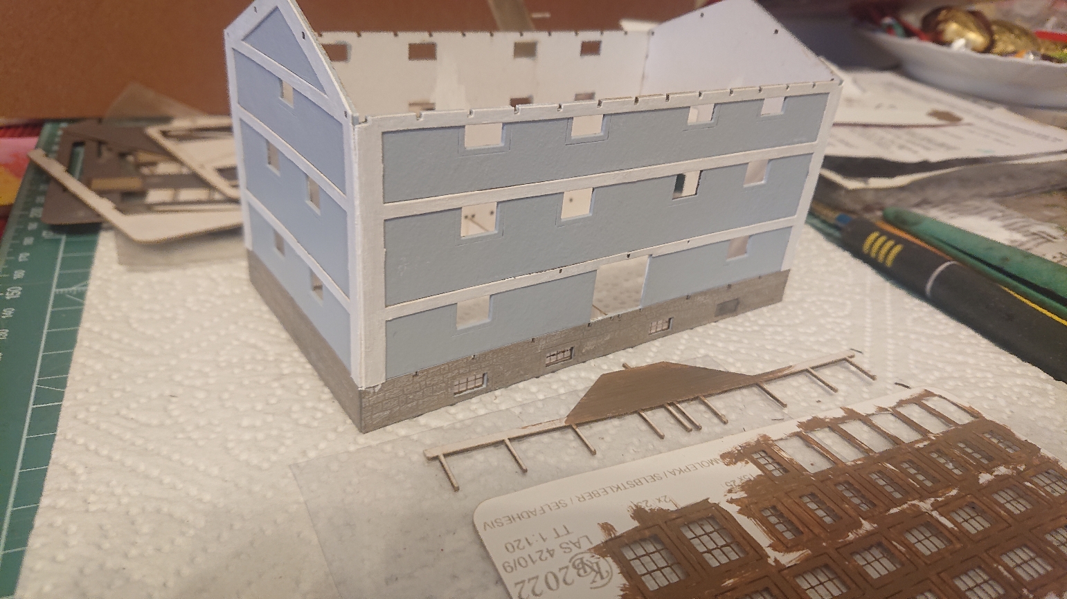

Vánoce sice trávím na zasněžené chatě, vzal jsem si aspoň na dodělání budovu zemědělského družstva, co bude na vlečce. Budova na skladování komodit osvětlená nebude, možná jen zvenku nad dveřmi. Nechci se ani patlat s náznakem interiéru.
Když pan Barták stavebnici vydal, zajasal jsem, protože to bylo přesně to, co jsem potřeboval. Konstrukce mne však trochu zklamala, některé prvky jsou zjednodušené. Stavebnice vůbec neřeší podlahy pater, jen u dveří je jakýsi kosodelnik, který bude uvnitř. Sice tam moc vidět nebude, udělat aspoň podlahy by byla slušnost. Jak mám jeho stavby rád, toto je zklamání.
Okna klasická nálepka je dobré a zároveň šílené řešení. Ony se ty mřížky často utrhnou, jsou moc jemné. Ty nepovedené dám dozadu, kam se člověk moc nedívá a mřížky "dotisknu" skalpelem namočeném v barvě.
Na rubu nálepky, který se sloupne, sice problém s ničením mřížky není, je to však dost hladký papír (aby ne, když je to separační vrstva lepidla), lepit k folii moc nejde. Škoda, že nevyrizl pár náhradních, takhle přesně na počet je to k vzteku.
Další věc je ozdobné štuky kolem okna,které jsou jen naznačeny a vlastní lem z papíru k nalepení chybí. Rohy domu a římsy tam jsou, tak proč ne štuky okolo oken? Chci je mít bílé a barvit to ručně se mi nechce. Takže to asi výstřihnu z bílého papíru ručně, a nebo vymaskovat a natřít.

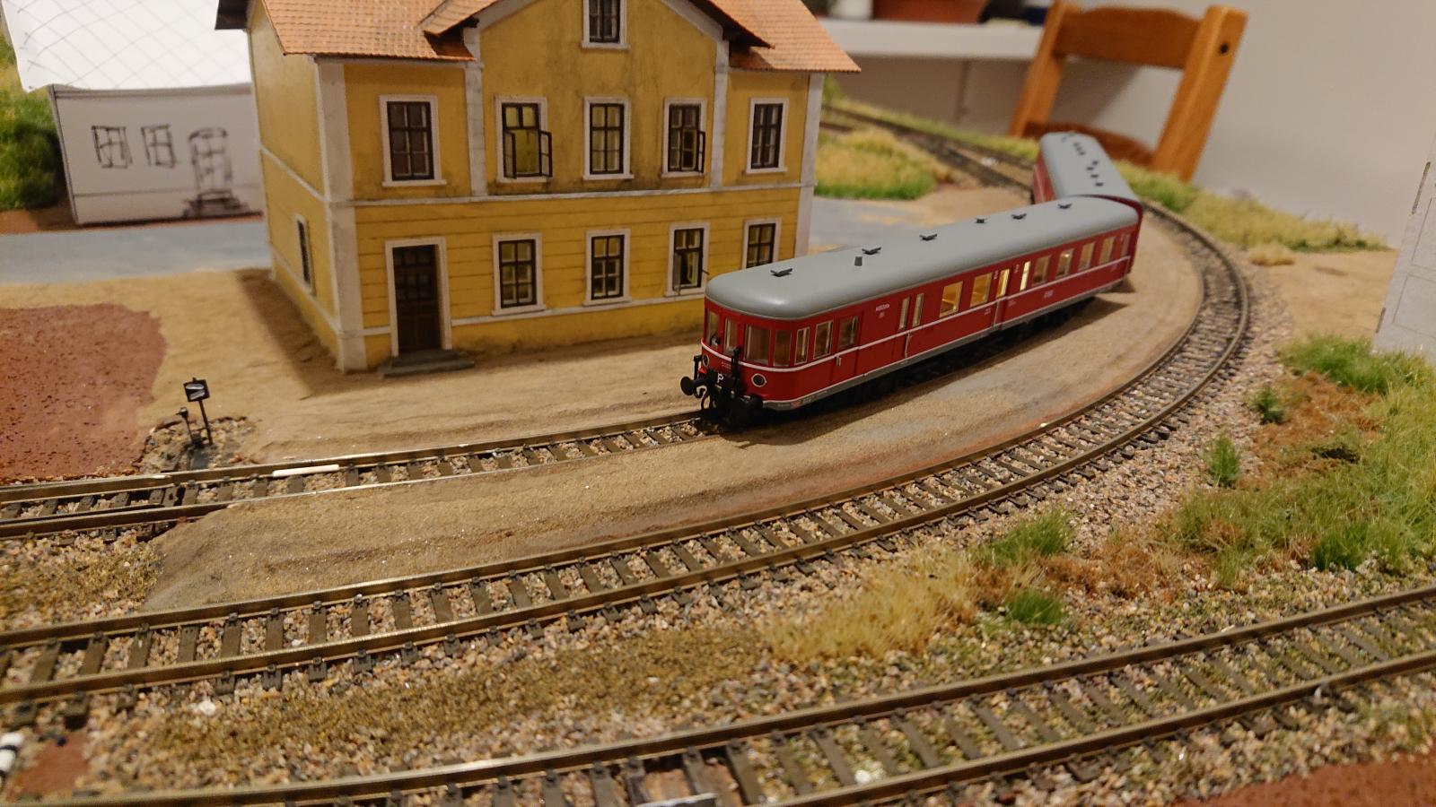

Tak jsem pod dlouhé době o něco více pokročil. Na kolejišti jsou již napevno umístěny budovy (kromě hospody, ta je jen narychlo slepená ze šablon a stále čeká na stavbu). Dodělal jsem základ terénu, kromě zahrádky paní přednostové a záchodků u skladiště je tam již vše v základním povrchu. Patina bude až časem, teď chci dodělat hospodu a začít stavět vozy/loko, ale už to je aspoň koukatelné.
Kolem skladu zemědělského družstva bude oplocení a musím ještě upravit panelovou plochu, která se moc nepovedla. Střecha výtopny zatím není, mám totiž variantu s eternitem, který se mi tam nelíbí a dám radši bobrovku, kterou momentálně nemám. V remíze je náznak vybavení v interiéru. Šlo by toho dát mnohem více, ale tak daleko zajít nechci. Osvetlení je zabudované, musím ho ještě dopájez na dekoder Peli.
Jedna výhybka k vlečce s úzkou má otáčivé výměnové těleso. Docla to funguje, jen ho mám obráceně :-(
Co jsem ještě udělal, byl nátěr kolejnic a bohužel v některých místech je teď blbý kontakt. Problém je hlavně na DKW a jedné IBW. Dlouhé loko to projíždějí, ale páry a manka mají problém, tak to musím nějak vyřešit. Ono to samozřejmě není jen barvou, ale také obecnými vlastnostmi loko a také tím, že jsem loko ještě nečistil. Servis vozidel bude dalším úkolem, na který se moc netěším.
No a když se mi kluci vrátili z dovolené, starší sestavil grafikon (voz foto :D ) a poprvé jsme jezdili trošku smyslupněji. Překvapilo mne, kolik jsme toho nakolejiště narvali:

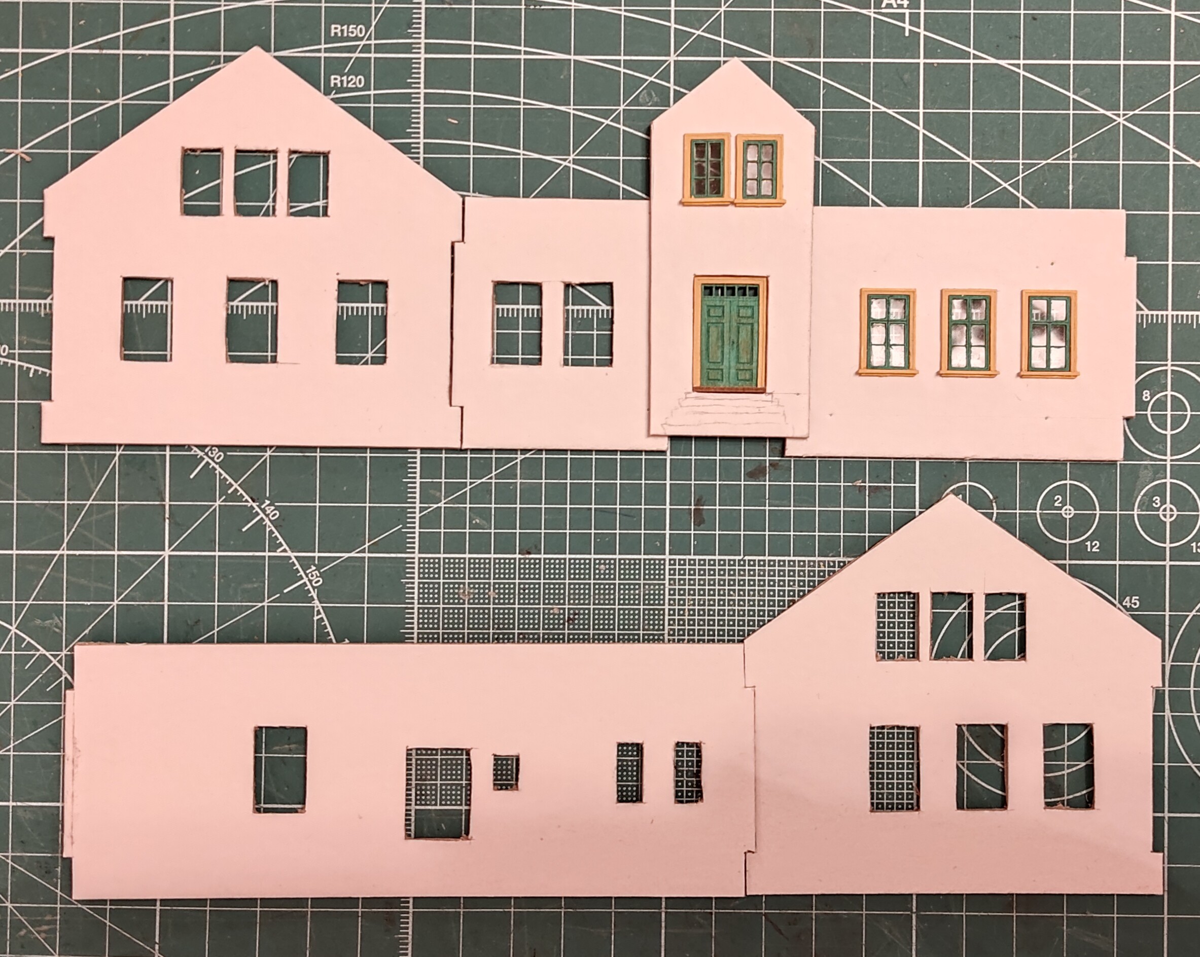

K dokončení kolejiště momentálně nejvíce chybí budova hospody. Ideální práce na chatu na dlouhé zimní večery po lyžování...
Materiál lepenka 2mm silná, řezal jsem ostrým skalpelem podle šablony, kterou jsem si nakreslil v CAD a vytiskl na kancelářský papír.
Okna JM detail, na ukázku je několik nasucho vložených. Dveře igra.
Ještě bude kamenná podezdívka, střecha asi bobrovka od Bartáka.
Modeláře i zdar (aneb jak na Nový rok... ) :D
