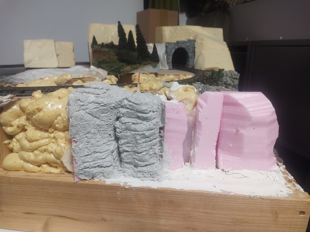

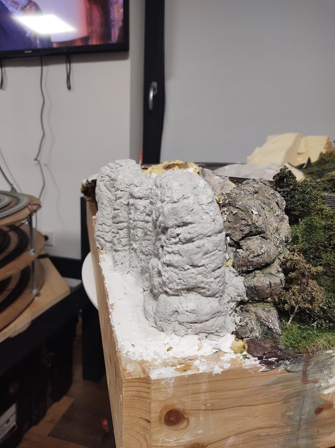

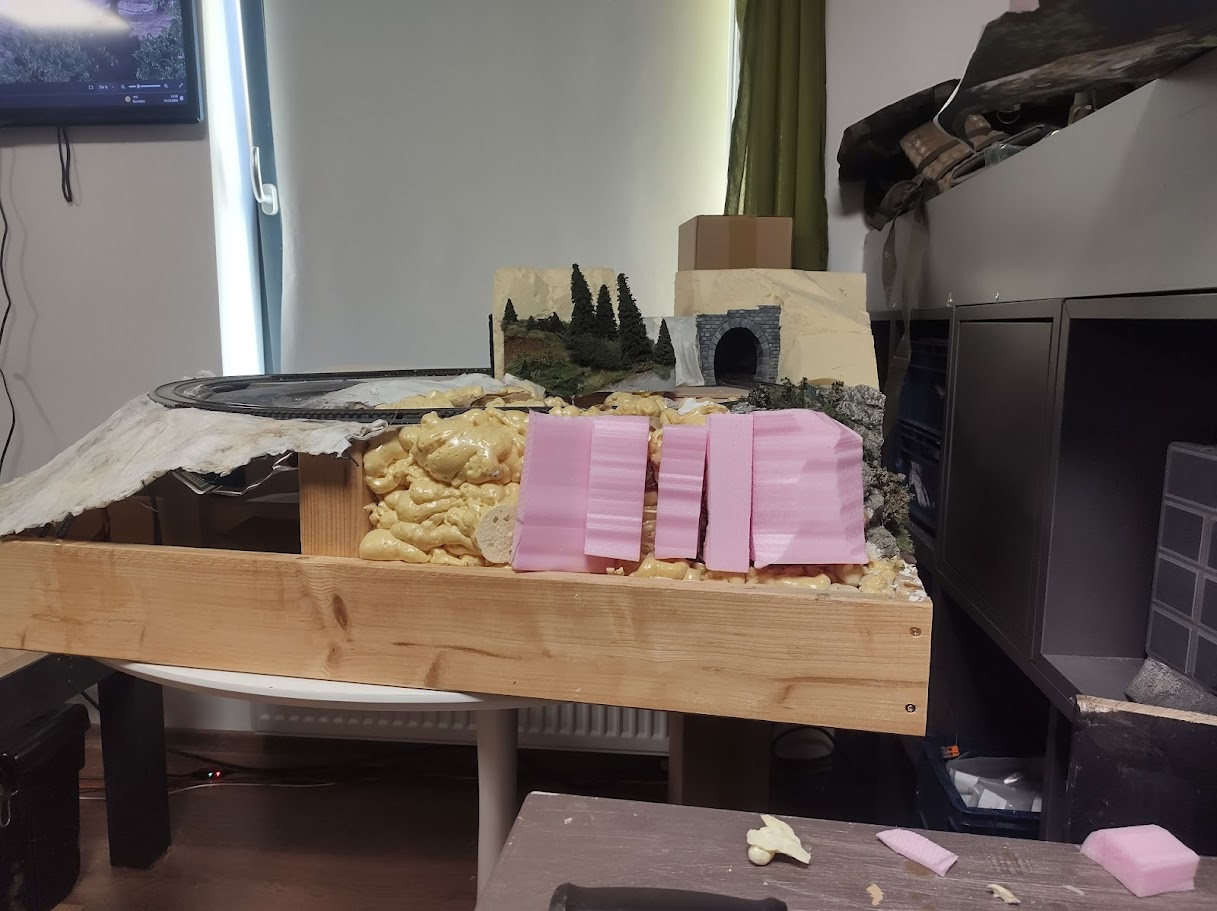

Ta špatná je že mini musí pryč, junior se roztahuje :) a nemám to úplně kde uskladnit. Ta dobrá je že to nejdřív dodělám :), aby to splnilo svůj účel, kde si budu moc vyzkoušet libovolně spontáně a bez extra plánování a osahat si spousta věcí co mám doma poprvé.
Kolosálně důležité pro věrnou Hrubou Skálu a český ráj (můj hlavní počin) bude ztvárnění skal tady je můj, první pokus o pískovcové skály.
Tochov H0, H0, LENZ LV 200, DCC VI. Epocha
Mini Tochov H0 90x90cm
Toch
Příspěvky: 230
Registrován: ned 19 črc, 2020 5:21 pm
Re: Mini Tochov H0 90x90cm
Příspěvekod Toch » úte 25 lis, 2025 8:59 pm
Celkově jsem zatím spokojený, tvar i strukturu jsem myslím trefil. Co mi nesedí je měřítko takhle mi to spíš příjde pro TT/N. Ty věže by měli být tak 5x větší ale na to by tu nebyl prostor :)
Uvidíme co stím udělá barva
Poznatky z procesu:
Víc shapingu už v XPS, oblý hrany, prolákliny, obroušený hrany, atp ušetří to materiál a dá prostor k manévrování
Víc rozmyslet předem klidně vytípat různé segmenty poskládat si je vedle sebe zvýraznit typické prvky atp.
Mín lepidla mi přišlo lepší než víc.
Na dvě pidi skalky padla půlka kalíšku
Vyčistit kalíšek, stará zaschlá hmota dělala hrubky
Zhruba hodinku po zatvrdnutí zahladit prstem, odrbat ostrosti vyhladit erodované hrany
Trochu vyhladit šlo i druhý den

Příspěvekod Fox » stř 26 lis, 2025 8:14 am
ad zrušení kolejiště: není to škoda? Na podlaze pod velkým kolejištěm máš místa dost. zakryj to malířskou fólií, zastrč do rohu a je to. Kolik je juniorovi? Třeba ocení mít jednou svoje malé kolejiště, když ho tatínek nepustí k velkému :lol:
ad skály: technika mi připadá dobrá, další level tomu dá barvení a - hlavně - úpravy trhlin posypem a vegetací.

Skay jsou klasika sádra, nebo jiná vychytávka?
Jinak tvůj přístup k přípravě je super precizní, to se mi líbí. Já bych tak daleko nezašel, zůstal jsem u malovánek, bohužel jsem se občas nachytal, protože papír snese hodně a terén pak nebyl věrohodný. Naštěstí ostře nabroušený filetovací nůž a polystyren jsou dobří kamarádi.

Příspěvekod Toch » stř 26 lis, 2025 10:32 am
Junior má 1,5 roku. Až se dostaneme do věku, kdy bude chtít vlastní, nějaké mini postavíme spolu. Až ho dodělám nejdřív zkusím prodej, pak to kdyžtak daruju, vyhazovat se nechystám :)
Jinak jízda už ho velice baví :)
Skály jsou z MIFOSHAPu, viz pár příspěvků zpět.
https://www.webareal.cz/mnitka/eshop/11 ... APE-1-5-kg

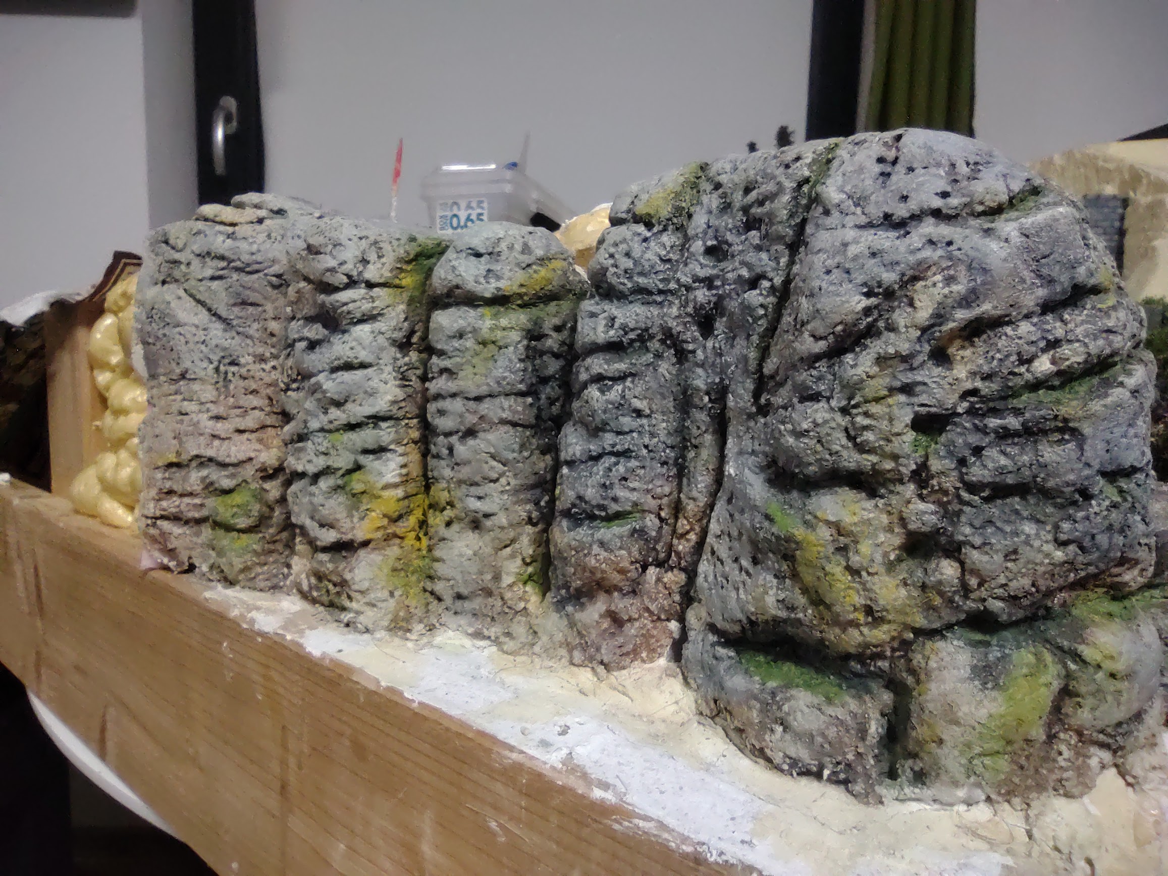

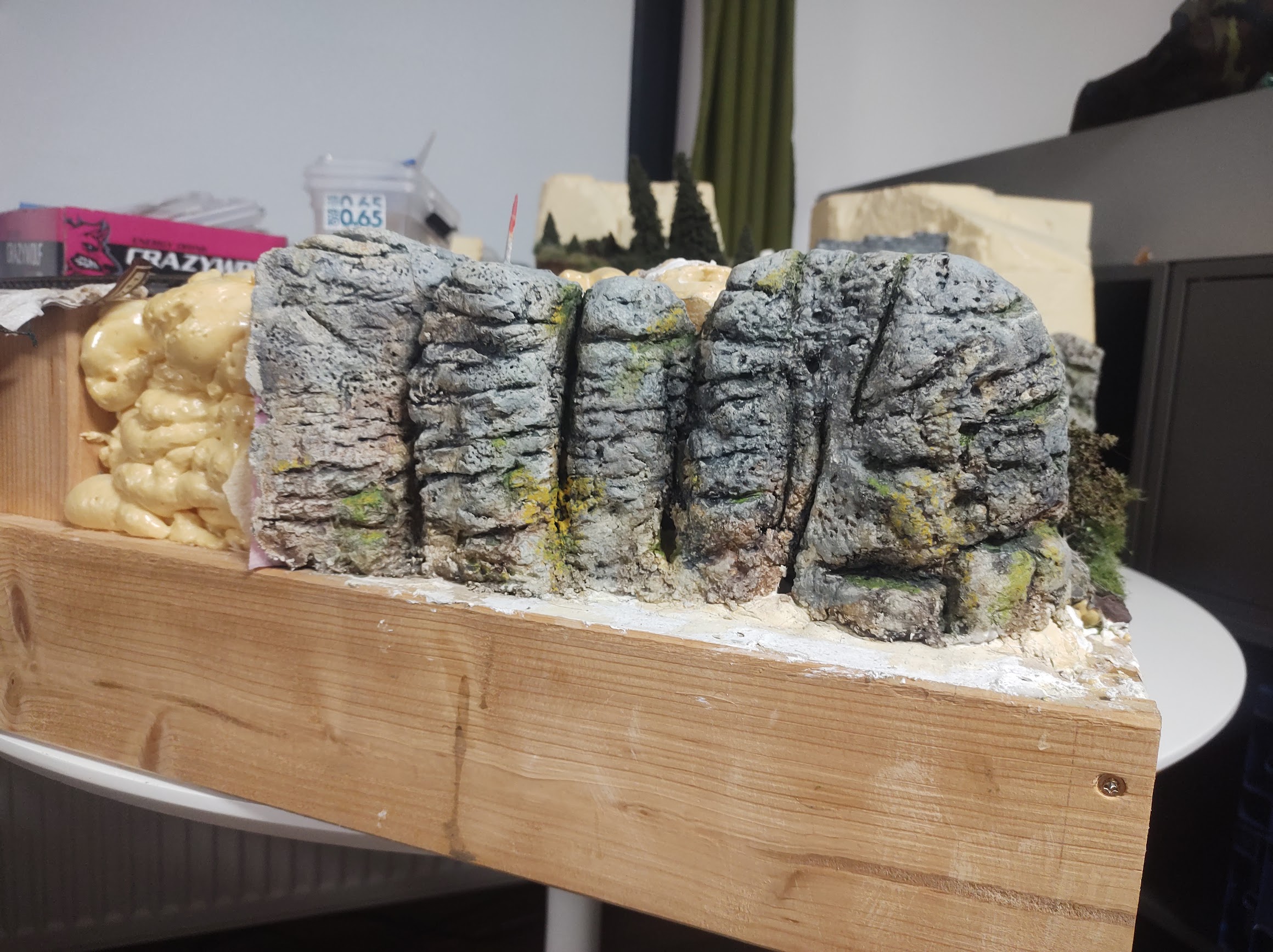

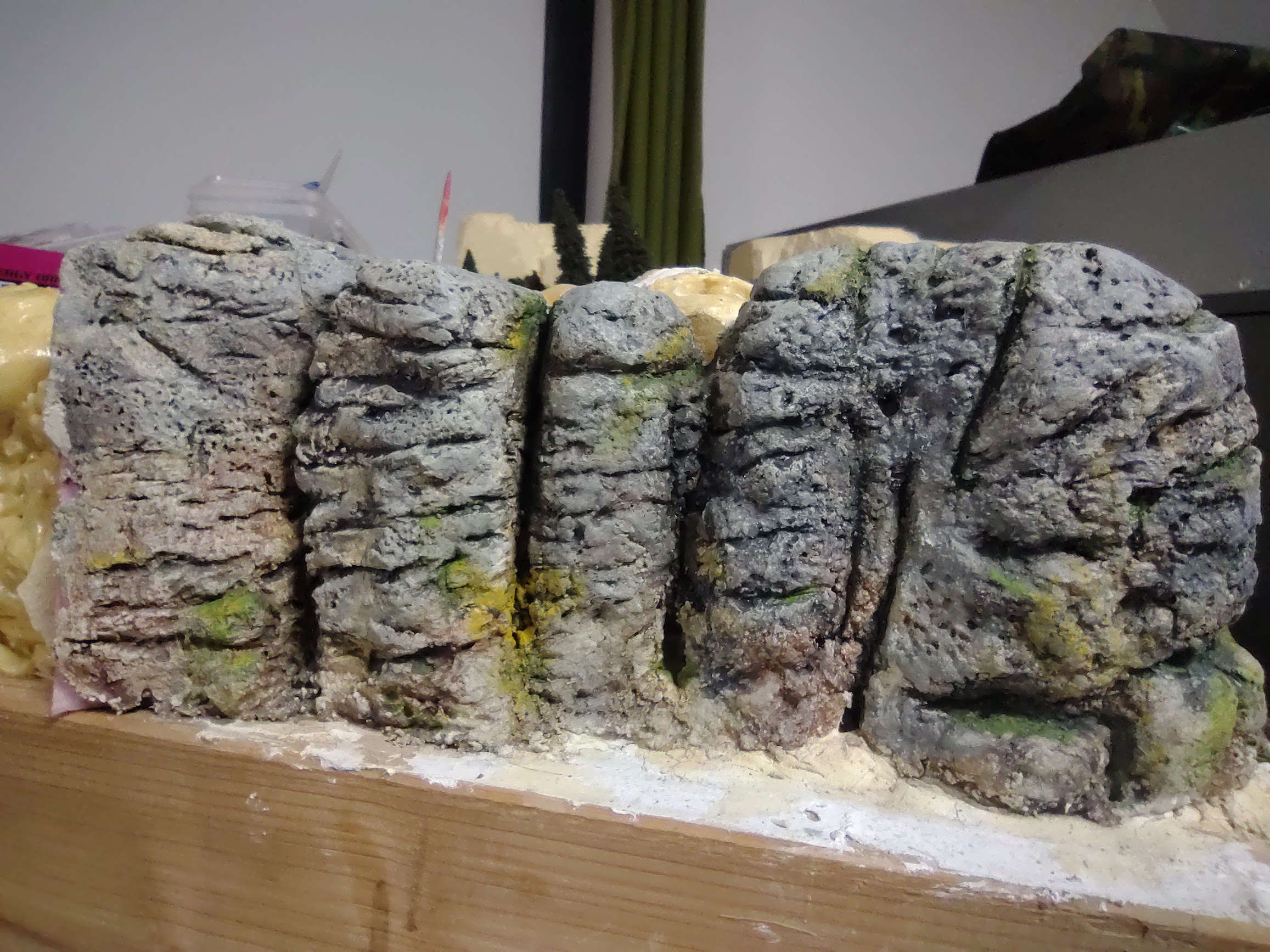

Příspěvekod Toch » úte 02 pro, 2025 8:58 am
Skály nabarveny, některé úseky naprostá spokojenost jiné by chtěli ještě péči.
Další krok bude ještě asi jeden Drybrush higlight bílou, + otestuju nějaké pigmenty jako mechy a lišejník aby dostali trochu textury.
Naživo to klasicky vypadá mnohem lépe protože to fotím na kalkulačku :)
