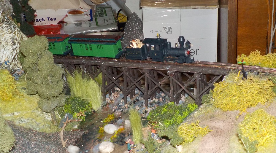

Takže šlus, tenhle tejden se stěhuje do Westparku - doma je třeba poklidit na vánoce a napéct nějaký cukroví. Dneska jsem provedl jízdní testy na dvě soupravy (0-6-0 Porter jezdí jak drak, 0-4-0 C F (předlohou byly asi výrobky firmy Forney z roku 1880 pro příměstské dráhy, nikoliv jejich patentovaný speciál)se musí furt pucovat. Bohužel fungují jen tři izolované úseky ze čtyř, izolovaná spojka pro tunel umřela při manipulaci s kolejištěm a do spoje vlepená plastová vložka ji při další manipulaci následovala. TRaky chybí nějaké figurky (indiáni nedorazili), takže se to bude instalovat jindy a jinde.

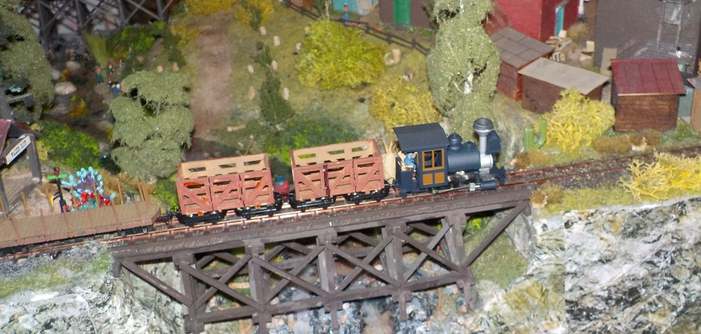

Nákladní vozy jsou lehce dobarvené, zetky dostaly střešní lávky, žebříky na jeden konec a kola brzdy, do vozů na dobytek možná vrazím nějaké krávy - pokud mi ještě zbyly. matně vzpomínám na jednu třínohou (přes šprycle to nebude vidět...

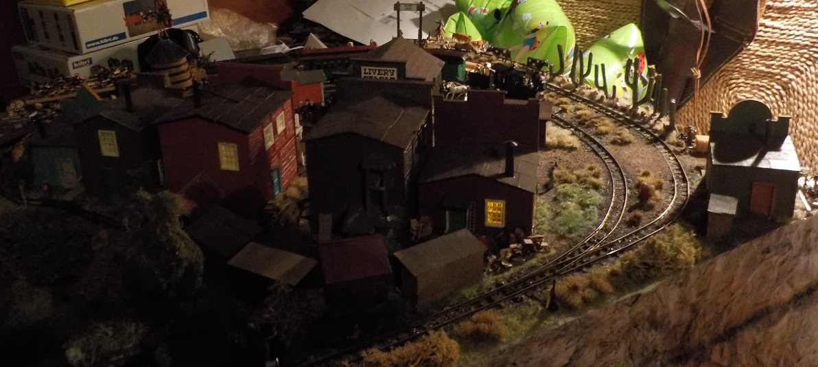

Takže kolejiště odsunuto do nové destinace. Sice budou ještě průběžné dodělávky, ale na ty zatím chybí komponenty. A po víc jak půlroce se můžu v garsonce hnout bez přemisťování kolejiště. Je to tak trochu jako v tom starém židovském vtipu, kde přijde za rabínem pro radu týpek, co má malej byt....

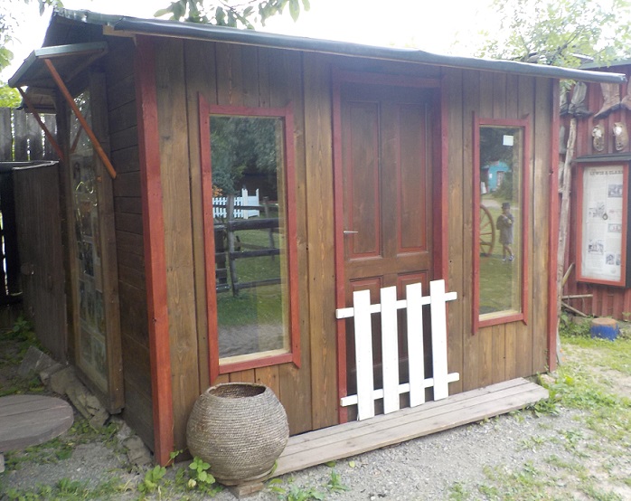

Když se podaří vystavět samostatnou vhodně stylovou boudu (á la americká zastávka), tak bych to viděl na druhou polovinu léta. Pokud ne, tak to bude asi jen na konkrétní akce v denslodži. Pokud se mi podaří skloubit Borskou lokálku (MPK) s jarními akcemi Westparku, mohlo by to být k vidění na Borech.

Tak stylová bouda na kolejiště ve Westparku už roste. Samotné kolejiště bude k vidění na letošní Borské lokálce (8.-9.3.).

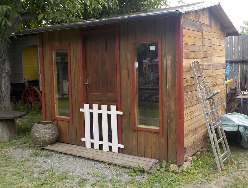

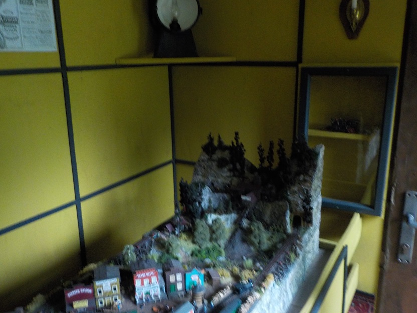

Domeček na mašinky ve Westparku už má střechu a funkční okna i dveře. Pro kolejiště se plánuje speciální stůl s proskleným deklem.
Včera jsem řešil nefunkční výhybku - nakonec se ukázalo, že nevydržel přestavník. Výměna spodního přestavníku PECO bez demontáže výhybky "myší dírou" v boku kolejiště je opruz, proti kterému je proslulý "ježek v kleci" triviální legrácka. Šest jazýčků a jeden pohyblivý čep se musí trefit do příslušných otvorů ve výhybce - prostě srandy kopec. Vyplynulo z toho, že v budoucnu musím do základové desky vysochat přístupové šachty k přestavníkům a opatřit je příslušnými krytkami.

Takže domek ve Westparku pro tohle kolejiště už je hotový a pracuje se na průhledném krytu samotného kolejiště. Mě čekají úpravy - vytvoření a otapetování přístupových šachet k přestavníkům, přebarvení osobní soupravy, aby nevypadala tak plastově a očíslování "porterů" (mj. kvůli údržbě).

Minulý čtvrtek jsem "zkolaudoval" domek na mašinky ve Westparku. Ještě není napojená elektřina a dekl na kolejiště taky hned tak nebude. Ale domek stojí a průběžně se bude vylepšovat. Do kolejiště jsem z boků v místech přestavníků vysochal přístupové šachty a zakryl je "skálou" otapetovanými dekly. Při té příležotosti jsem přetřel vozy osobní soupravy vyšisovanou zelenou (akrylovým fixem), aby nevypadaly tak plastově. Portery šly na vyčištění a posléze dostanou pár barevných úprav + čísla, aby se od sebe na první pohled odlišily. Usnadní to jak ukládání, tak provoz a údržbu.
