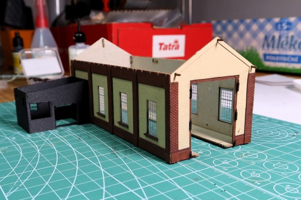

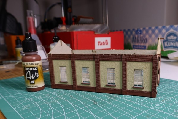

Díky všem za pozitivní reakce. Beru to taky jako zkoušku... Zkušenost ukazuje, že pro skelet budovy je FDM tisk vynikající - celou budovy lze vytisknout vcelku, žádné lepení a hrubá stavba je hotová. Stejně jako krovy (tj. spíš chápáno podklad pro nalepení střešní krytiny). Pokud použijeme brousitelné PLA (např. PLA PolyTerra: https://www.materialpro3d.cz/pla-1-75/p ... er-1000-g/), lze upravit povrch a zahladit případné nedostatky. V případě instalace osvětlení je nezbytné použít černý materiál, jinak to prosvítá. Naopak, na detaily (zde např. šambrány, fasádní prvky v rozích) je asi nedostižné vyřezávání laserem (které nemám). Okna a dveře jsou standard od JM detail, střešní krytina Barták, okapy a rýny Auhagen.

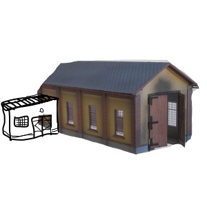

Kolejiště je momentálně v nevytápěné místnosti, tak je čas na výrobu budov a různých doplňků. Tak příkladmo remíza: jak jsem už psal, začal jsem improvizovat, Cukmantl o jedno okno zkrátil a vyrobil přístavek - dílnu

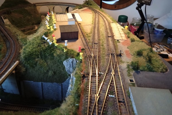

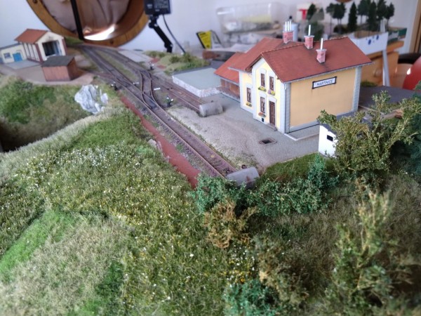

Jen pro ilustraci - současné teplejší počasí mi umožnilo nepatrně pokročit. Teď je plán dodělat základní kontury povrchů v koncové stanici. Foliáže okolního terénu nalepeny, teď přijde na řadu piplačka s dosypem povrchu cest a ploch kolem kolejí, zamaskovat všechny přechody, drny, pak křoví a stromky.... Nějak ta práce neubývá, ale přibývá :lol:
