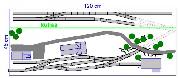

Není to žádný megaprostor, ale stačí to...na variaci Inglenooku určitě. Pro uspořádání 5-3-3 jsem si načrtl takovou tu obyčejnou klasiku, tak jak je na obrázku, černou čárou. V levém dolním rohu je kolej s panelovou plochou pro nakládku dřeva/uhelné sklady, nad ní jedna "volná" kolej, a pak řekněme "hlavní" kolej se skládkem a nějakou tou menší nádražní budovou, pro řekněme normální provoz, když se zrovna nebude šoupat s vagóny tam a zpět. A protože se mi líbí, přdal jsem tam i zbytečně velkou výtopnu na pravou stranu modulu.
Pak jsem trochu zauvažoval, celé jsem to posunul dolů a přidal tam kulisu znázorněnou zelenou linkou, za ní umístil malé parkoviště a celé to doplnil o odnímatelnou přesuvnu - šedá linka. A přišlo mi to vceku dobrý....než jsem zase začal uvažovat, že pro běžný provoz mi tam asi bude chbět nějaká ta kolej pro případné objíždění.
Takže teď uvažuji o přidání ještě modré nebo červené varianty...a nebo taky obou. Ale to se mi z relativně jednoduchého layoutu už stává něco poněkud většího. To by asi ani nevadilo, ale nejsem si jistý jak s těmito kolejemi naložit. Zda na jednu nebo na druhou umístit třeba zbrojení naftou (ale objíždět přes zbrojení :roll: ) nebo zde umístit nějakou tu věž násypky či tak něco......taky mě napadlo pravou spodní stranu oplotit a umístit zde areál imaginární továrny, ale nějak mi tam pořád neštymuje ten průjezd.
Tak nevím....zatím se přikláním k násypce. Ale jen proto, že mě nic lepšího nenapadá :?
Neměl by jste někdo nějaký ten nápad v záloze?

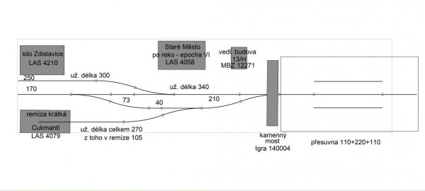

Já si myslím, že na té ploše se v TT můžeš rozšoupnout mnohem víc a že tam v pohodě dostaneš regulérní dopravnu s možností provozu podle grafikonu.
Podívej se, co se na prkno 120x30 cm vejde mně:
Komentář:
- kolejivo je Kühn;
- přesuvna vyrobená na míru Josefem Trejtnarem přesahuje napravo délku prkna o 10 cm;
- rozměry přesuvny a užitečná délka remízy jsou počítané pro provoz/objíždění hnacích vozidel M 131.1 (105 mm) a kratších, tj. např. T 334.0, krátké tendrové trojspřežky, Kaluga, V15, Köf II a podobná havěť;
- čísla v plánku jsou délky flexikolejiva a užitečné délky kolejí;
- užitečná délka 1. koleje odpovídá např. soupravě M 131.1+BDlm+M 131.1 nebo T 334.0+Ds+1 nákladní vůz (může být i 4osák), ale do přesuvny se vejde i sólo motorák řady 850 nebo 840;
- pozemní stavby: LAS jsou katalogová čísla výrobků Karla Bartáka (https://www.kb-model.eu/), MBZ je německý výrobce/prodejce Modellbahn Zubehör, který má i několik staveb podle starorakouských normálií - vedlejší budova 13/H je tady: https://www.mbz-modellbahnzubehoer.de/s ... ia%20Rain;
- kamenný silniční most od Igra model (https://www.igramodel.cz/) je použit jako scénický předěl mezi viditelnou částí a zákulisím;
- provozně jde o dopravnu řízenou podle předpisu D3 a kolejové uspořádání s délkami kolejí zredukovanými oproti skutečnosti "na krev" zhruba odpovídá dnešnímu stavu dopravny Staré Město pod Sněžníkem; vedlejší budovu, remízu a silo jsem si přidal, ve skutečnosti byla remíza jiného typu zbourána někdy začátkem 60. let a v tom šturcu se nakládá dříví.
Tož tak.

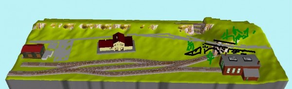

Kdyby vše na jednom co třeba nějak takto... vpravo segmentová točna "pod krajinou" jako by za mostem pokračovala trať v zářezu mezi stromy, vzadu SN za kulisou...

Vznikne takový malý oboustranný panel rozdělený kulisou. Z jedné strany bude layout, na kterém jsme zapracovali. Trochu jsem poposunul výhybky aby se vše pěkně věšlo a dalo se na tom provozovat i poměrně velké "shunting puzzle". Do levého rohu umístil garáž na mašinky (výtopnu), do prava postavil skládek a nakonec jsme vybrali i domeček (nádraží). To prý rozhodně musí být LVII/H :D .... pak prý ještě doplníme další domečky.....no uvidíme.
Pokud nás toto rozvržení omrzí, tak panel otočíme a tam bude druhé mini....konkrétně malinko natažený a ozrcadlený návrh z tohoto fóra, konkrétně - MSJF 6 Čertová branka – Dolní Úzká. Krásně se to tam věšlo
A abychom si kdyžtak mohli užít i jízdu z nádraží do nádraží, přidáme nakonec i panýlek, kterým obě mini propojíme. Prozatím jen takto, ale určitě se časem dopracujeme i k druhému "vytuněnému" panelu.

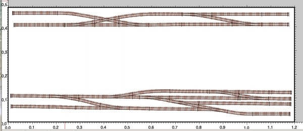

Trochu jsem si hrál, takhle by se dalo složit to co máš v Tvém obrázku v reálu z Peco Code 55. V Code 80 je malý výběr výhybek, nejsou tam například krátké, ale jen střední. Tady jsem použil jen kráté. Je to navrženo v XTrackCAD. Na veškeré oblouky jsou použity flexi koleje. Šlo mi o skladbu těch dvou nádraží, samozřejmě by nebyly takto těsně u horního a dolního okraje.

Děkuji za to reálné poskládání :wink:
Ano, za Code 55 bych byl asi taky raději, ale ty Code 80 jsem teď volil z několika důvodů. Jednou věcí byla momentální dostupnost kolejiva (i když by se určitě dalo počkat), druhou věcí je to, že to bude prostor i pro dceru a přišlo mi, že manipulace s vlaky pro ni v tomto profilu bude alespoň trochu jednodušší (možná se úplně pletu) a nakonec je to i šikovnost mé maličkosti. Bude to, řekněme první takovýto rozsáhlejší projekt (blbůstky předtím nepočítám) a v rámci rozcvičení prstů ten vyšší profil asi přijde vhod.
Jak jsem psal, výhledově bych se rád pustil do něčeho "vyzrálejšího" a tam už si na Code 55 rád troufnu a počkám.
Dnes po tom co jsme doma uklidili celý byt a uvařili dobrý oběd, jsme s dcerou lehce naťukli maminku a vypadá, že bude svolná na nějaký ten další panel nebo víc podobného rozměru...eventuálně by nebyla proti, kdybychom si udělali hnízdo v komoře, které teď velkoryse říkám dílnička, tedy prostor cca 1,15x1,8m, kde by asi šlo zřídit nějaké to pěkné U kolem stěn. Tam už určitě přijde Code 55.
Ale jestli se nepletu, tak i v Code 80 jsou krátké výhybyky. Myslím že st-5 a st-6, které by měly být v geometrii Arnoldu, tedy s úhlem odbočení 22,5°
Z hlediska manipulace s vlaky nemá výška profilu význam, podstatná je výška okolků vozidel. Pokud jde o ty výhybky které zmiňuješ, jedná se o kolejivo Peco Setrack o jehož modelovosti se dá pochybovat. V kolejivu Peco Streamline Code 80 krátké výhybky nejsou.
