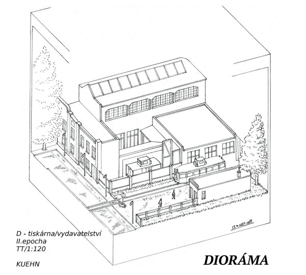

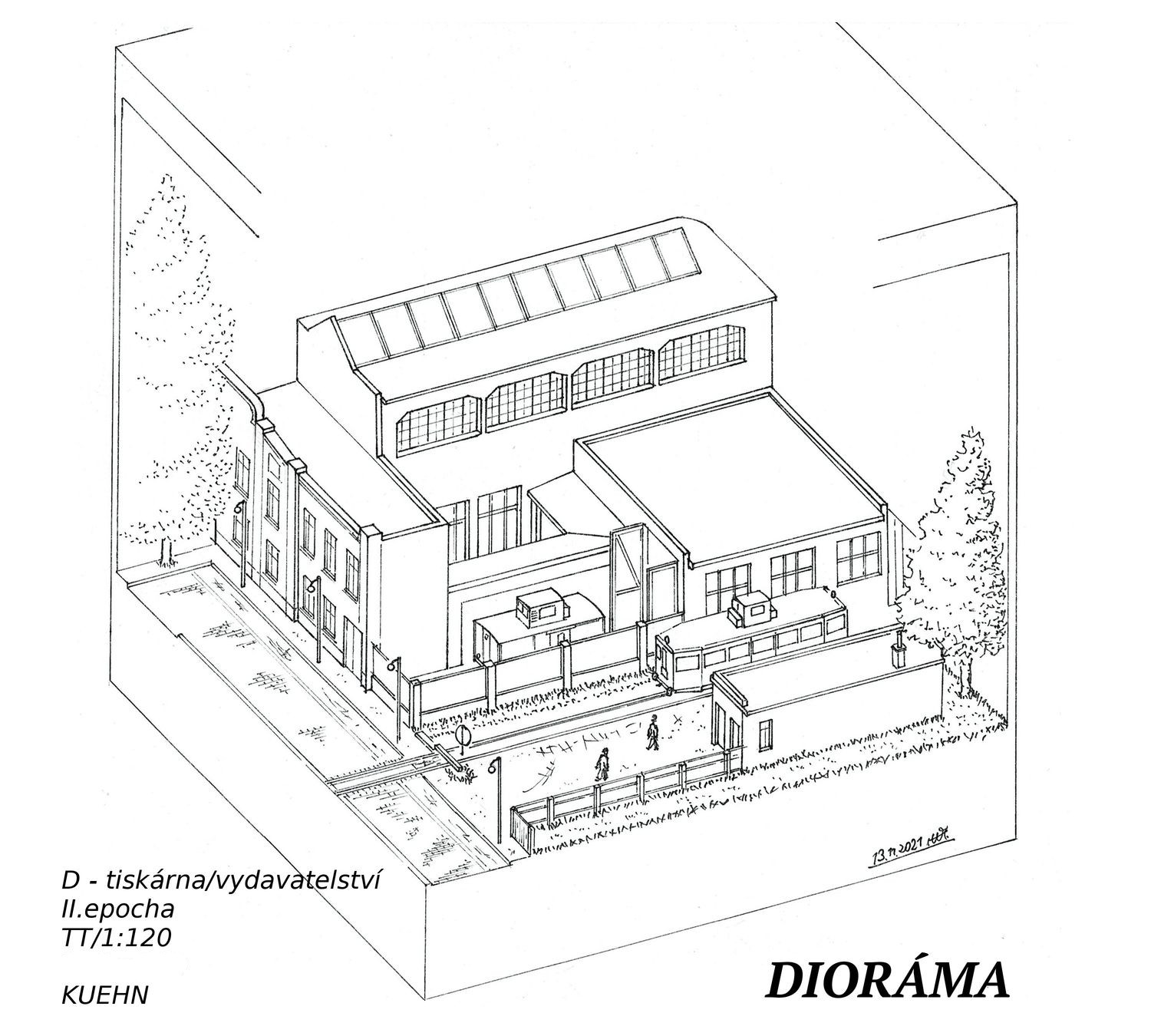

Dlouho jsem váhal, zda vám předložit ukázku do připravované publikaci. Ukázka spíše patří do vlákna "Dioráma", no my jsme přidali něco navíc, aby náměty patřily více do tohoto vlákna. Je to a bude jen jedna zveřejněna ukázka, aby jste v sobě vzbudili fantazii. Rozměr diorámy chybí zcela záměrně. Spolu s kolegy jsme došli daleko, daleko dál, ale bohužel, kam jsme došli si budete muset počkat :wink: . Musím připustit, že i Jindřich/hank nepřímo má na tom podíl a to tím, že nás neustále informuje o těch pidi kolejištích ze světa :P , tak proč nemít něco echt českého.
-m-
Příspěvky: 12200

Příspěvekod bambulak » sob 11 pro, 2021 10:20 am
Mám pocit, že je to přesně to co obdivuji na britských webech. Více cameo kolejišť spojená v jeden celek.
Prosil bych číslo účtu kde mohu poslat předplatné na knihu, dokud mám ještě peníze :)

Příspěvekod milan ferdián » sob 11 pro, 2021 11:20 am
bambulak píše:Mám pocit, že je to přesně to co obdivuji na britských webech. Více cameo kolejišť spojená v jeden celek.
V seznamu objednávek nejsi, proč to nevím. Problém je, že já objednávky neberu, protože je do své kompetence přebralo nakladatelství Model Scene. Ještě dodatek k naší partě kolegů, jsme zcela nezávislí a nemáme spojitost s nakladatelstvím. Jenom to, že já veškerou odvedenou práci nás všech po dokončení, předávám nakladatelství. Co se děje dále, to už nevím.
