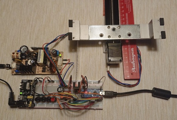

Tak zase popojedem, dnes o dvě délky:
1) Přesuvna už přesouvá, zatím na stole:
Ovládání zajišťuje Arduino Nano a driver A4988. K tomu je na stole měnič 12/24 V pro krokový motor. Ovládání skrz čtyři tlačítka - pozice 1, 2, 3 a červené tlačítko "Home" pro kalibraci polohy (najede na začátek, najde senzor a vynuluje polohu)
Upravil jsem si kód ze stránek https://mrr.trains.com/how-to/dcc-elect ... -traverser, které jsem tady zmiňoval dřív. Není to finální verze, ale funguje. Je to můj první pokus s Arduinem, tak je to taková laboratoř.
Zde video mechanismu v pohybu: https://youtu.be/or5qtc9TKDA

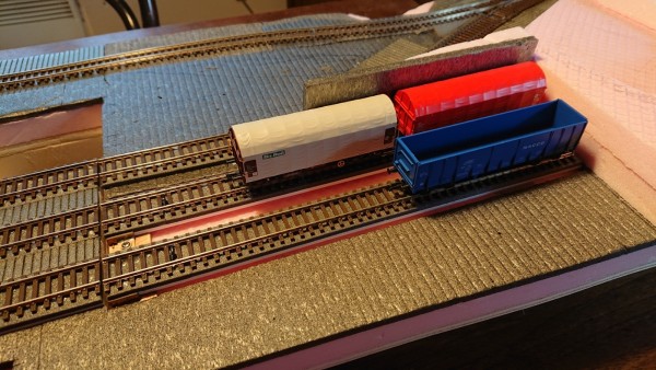

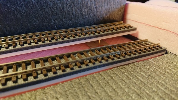

2) Zdvihací koleje pro vyjetí vozů ze skrytého stání
Pod kopcem budou dvě koleje pro odstavení vozů. A potřebuji vozy nějak dostat ven. Řešení je nakonec snadné - koleje jsou nalepené na plastovém nosníku, ten je na straně přesuvny uložený na pantu a na straně druhé zvedaný servopřestavníkem. Přestavník je standardní od Němečka (z DCCdoma), jen jsem mu otočil páčku o 90°, aby chodila nahoru a dolů.
Na obrázku níže je zadní kolej přizvednutá, přední leží.
Jak to vypadá v praxi: https://youtu.be/lVzHVXM5K48
Příspěvky: 3249

Příspěvekod Trixt » ned 03 led, 2021 7:31 pm
Ty zvedací koleje vypadají dobře. Jak je vlastně zajištěno, že vozy nepřejedou?
Trixt
Příspěvky: 1353
Re: Kolejiště na okno
Příspěvekod Zlámalík » ned 03 led, 2021 9:36 pm
Nijak. Tohle je dojezd pro zdvih asi 10 mm. Kdyby to vypadalo móóóc špatně, jde zdvih na servu snížit. Nezkoušel jsem ještě všechny vagóny, ale spíš to nedojede, než přejede.

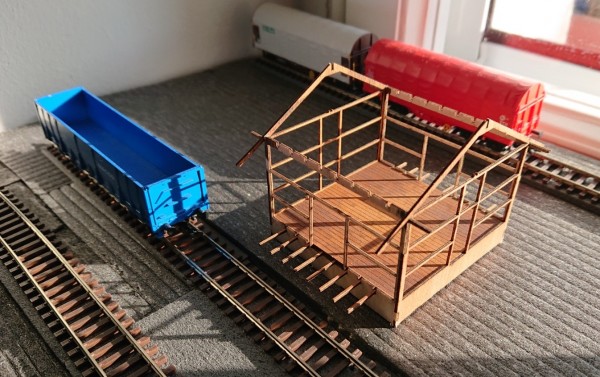

No a když to jezdí, je na čase pohnout i s dalšíma věcma.
Skladiště od Igry.

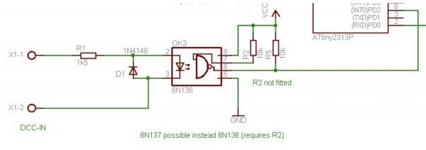

- optočlen pro vstup DCC signálu z kolejiště - schéma níže, je dobré využít tento obvod, protože tvaruje signál, Fulda doporučuje i low-pass filtr pro odstranění rušení

Zapojení DCC vstupu:

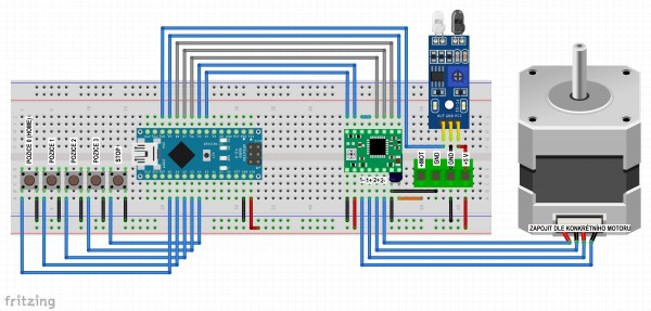

Drátovací schéma pro začátečníky, bez DCC, jen na tlačítka:
Pozn: šedé vodiče mezi Arduinem a driverem A4988 není třeba zapojovat hned, pokud nepoužijete mikrokrokování.
Motor zapojte podle toho, jaký máte (viz popis výstupů u destičky driveru)

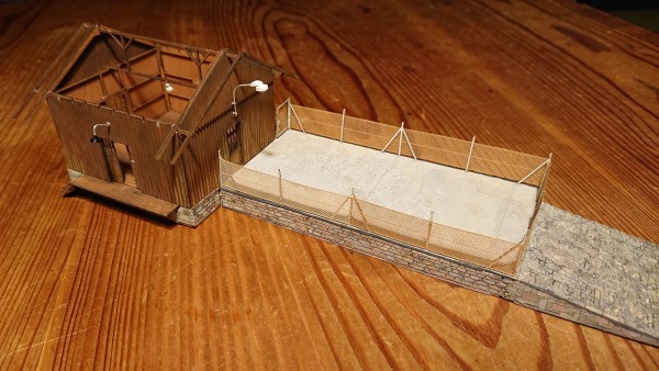

Uvolněnou kapacitu jsem zatím přesměroval na výrobu skladiště:

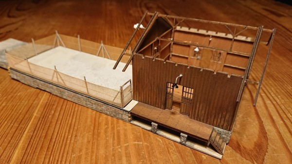

Skladiště je stavebnice od Igry, jen jsem si s tím trochu pohrál dle vlastního. Střecha je odnímací (a ještě není hotová) a rampu jsem kvůli nedostatku místa na "civilní" straně (nevešla by se mi cesta a vykládka) udělal delší a užší. Co šlo, jsem využil ze stavebnice, zbytek podezdívky je z pilířů od p. Bartáka (KB Model) a dlažba na nájezdu je od Model Scene. Lampy i plot jsou od JM detailu.
Protože jsme ale v VI. epoše, skladiště si pronajal soukromník a bude tam něco provozovat. Takže rampu opravil, plochu vybetonoval a obehnal plotem. Nájezd není součástí, tak bude pomalu zarůstat mechem a bordelem.
Ještě přijdou doplnit nějaké cedulky, hasicí přístroje a takové ty drobnosti. Plot jsem se zatím bál stříknout, zkusím to lihovou barvou. Ale branka už má zámek i kliku :)
