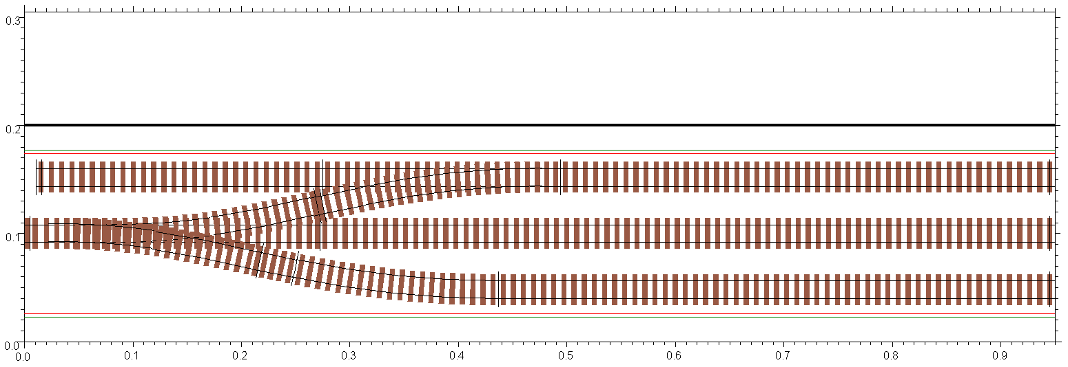

Původně jsem si ke Starému Městu udělal pouze jednokolejný "skryťák". V praxi se celkem osvědčil, ale pro zajímavější provoz to chce nějakou kolej navíc. Proto jsem se ho rozhodl rozšířit a když už z toho vzniklo malé nádražíčko, tak bych chtěl dodělat i nějakou krajinu. Segment je 20x95cm, ze tří stran obehnaný lištou, která je zhruba 3cm nad základní desku a chrání proti převrhnutí modelů. Kusá kolej vlevo by měla sloužit pro odstavování přípojného vozu. Mezi průjezdným profilem krajních kolejí a okrajem je 2.3cm místa. Skladuji to celé v komoře pod stropem, tak bych krajinou nerad výrazně překračoval výšku těch obvodových lišt.
Úvodní představa byla udělat ke všem kolejím sypaná nástupiště, k té nejvzdálenější udělat nástupiště vyšší a z něj v místě výhybky "schody nahoru pryč". Zbytek hrazení udělat jako kamennou zídku ze styroduru, případně kamuflovat svahem kde to půjde.
Ale třeba někoho napadne nějaké kreativnější využití toho kousku prostoru.

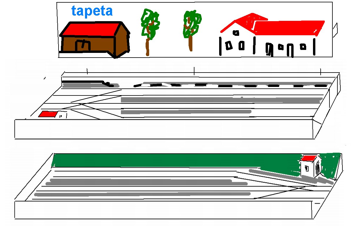

MichalM píše:Ahoj,
... Segment je 20x95cm, ze tří stran obehnaný lištou, která je zhruba 3cm nad základní desku a chrání proti převrhnutí modelů. Kusá kolej vlevo by měla sloužit pro odstavování přípojného vozu. Mezi průjezdným profilem krajních kolejí a okrajem je 2.3cm místa. Skladuji to celé v komoře pod stropem, tak bych krajinou nerad výrazně překračoval výšku těch obvodových lišt.
Úvodní představa byla udělat ke všem kolejím sypaná nástupiště, k té nejvzdálenější udělat nástupiště vyšší a z něj v místě výhybky "schody nahoru pryč". Zbytek hrazení udělat jako kamennou zídku ze styroduru, případně kamuflovat svahem kde to půjde. ...
S ohledem na lištu kterou nechceš moc výškově překračovat může být torchu problém sem vtěsnat něco z "reálného" světa kolem železnice...
Možná by se dalo na zadní lištu dala udělat nasazovací kulisa s fototapetou třeba nádražní budovy a skladu, která by byla uvnitř na straně kolejí, před kterou by to nástupiště jbylo už plastické. Při uložení by kulisa mohla sloužit třeba jako víko panelu aby se na něj neprášilo, přední lišta by se trochu seřezala jako kdyby to byl prudší břeh nad kolejemi, třeba i zatravněný, funkčně by to posloužilo patrně stejně. Do volného prostoru vlevo u vyhybky dát stanoviětě vyhybkáře, které by tam ani nemuselo být napevno ale trochu by to oživilo a navodilo by to dojem větší hloubky...
zřeba nějak takto...

Jafobeho nápad není špatný, ale není to úplně to, co jsem si představoval. Hankův odkaz mě ale poposunul správným směrem. Ty stránky znám, ale vůbec jsem si na ně teď nevzpomněl. Každopádně díky oběma.

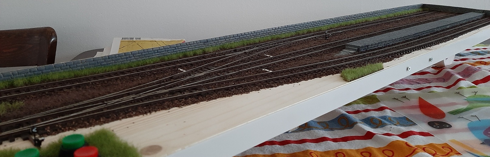

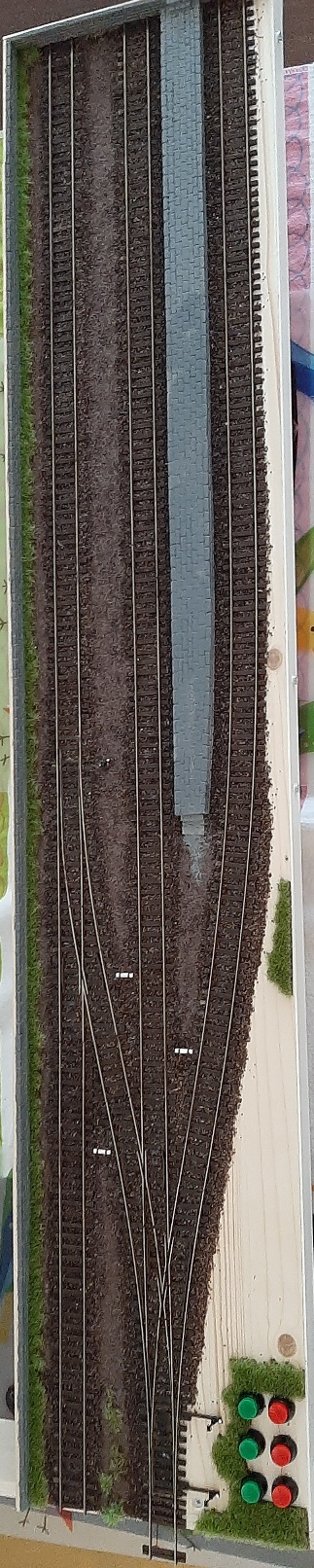

Tento týden jsem se konečně dostal k práci na krajině, tak pouze pár obrázků. Je to foceno ještě vlhké a nástupiště je potřeba barevně doladit. Teď se potřebuji vrátit k hlavním segmentům a dotáhnout na nich nedodělky. Mezi tlačítka pro přestavování výhybek přijde ještě tráva, co s nezatravněným kouskem vpředu se ještě rozhoduju. Možná tam hodím zbytek kolejového pole, nějaké pražce a podobný nepořádek a budu mít kam odložit jeden dvouosák.

Příspěvekod Dusan » sob 20 srp, 2022 10:57 am
Mě se to líbí, na pozadí ideálně sehnat nějakou fotku podélně vedoucí třeba silnice se stromořadím nebo i nějakou budovou a bude i do hloubky na oko super 8)

Příspěvekod Ivan » sob 20 srp, 2022 11:51 am
Ta zeď mi přijde zbytečná, dát místo ní sundavaci pozadí, třeba od trainmaniaka a bude to dokonalé :wink:
