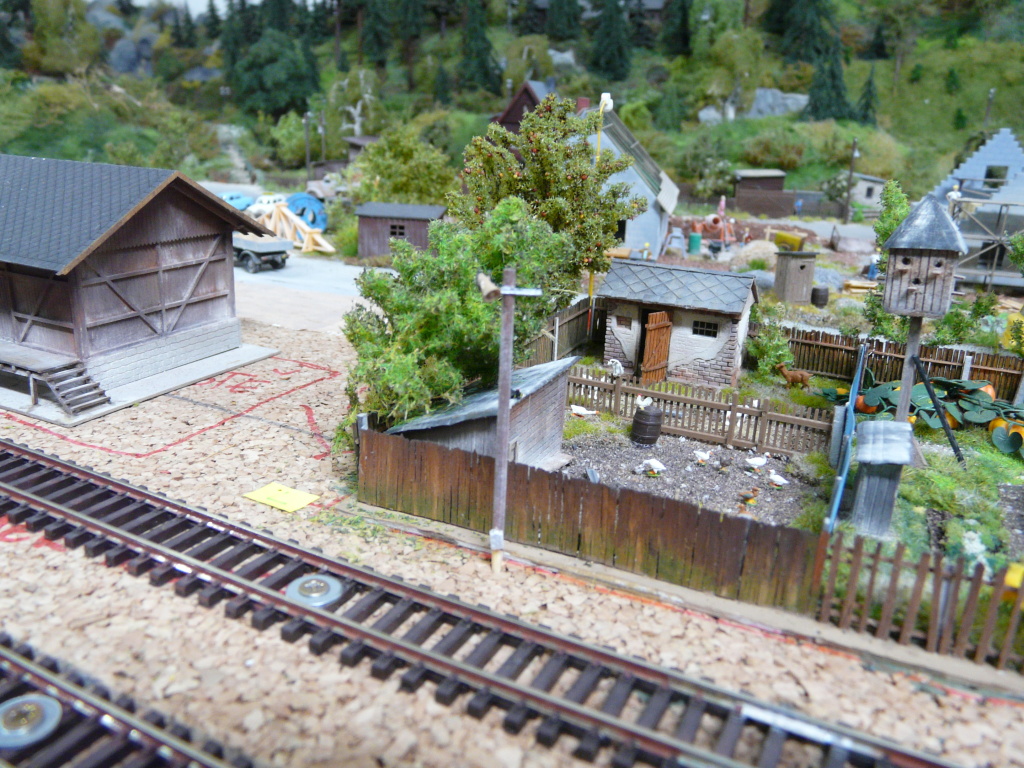

tak si hraju u stavědla od wepe kulna a trochu uhlí a tem most je z odlitku ,polistyrenu a zábradlí JM detail samo doma z těchto materialu ...

Nádherné stromy, nádherná patina lokomotiv.
Čím prosím potahuješ stromky, čím děláš rez-patinu a kdo dělá ty auta - škodovky ?

škodovky dělá kdo si prodává i na modelbazaru meil už nevím..,patinu no mám těch pigmentu a barev tolik a zkouším kombinuju zkouším ,stromy kupuju většinou od Romana Bezuchy

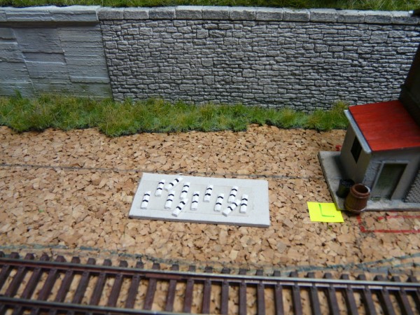

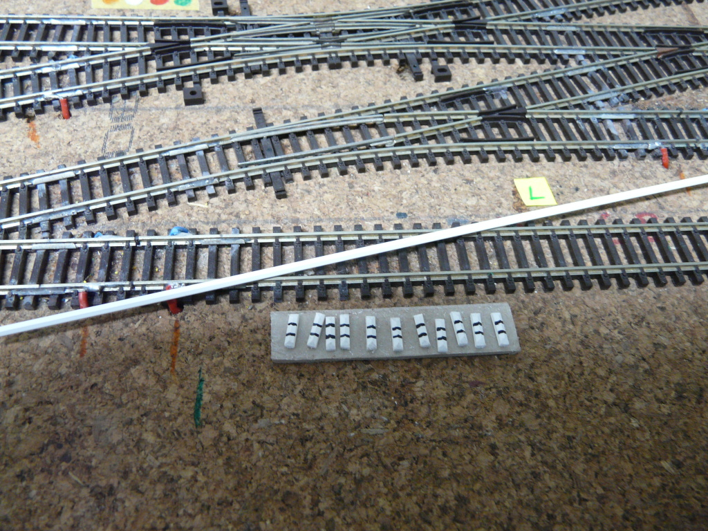

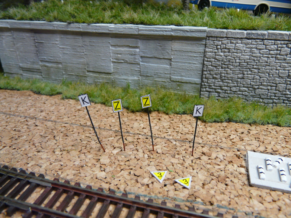

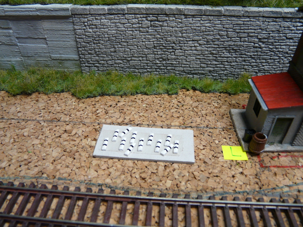

jo včerejší jsou tyhle
drobnosti na nádraží cedule asi použiju ,námezníky dělal z 6 hraného profilu 1,5mm obrousil jednu stranu na plocho a pak nařezal obrousil a natřel černý pruhy ..,a drážní rozhlasy ..JM detail a pečky a kurnik nemůžu zaboha najít lepty od hektora stojany a zarážky pro posunovače někam je dal a jsou fuč

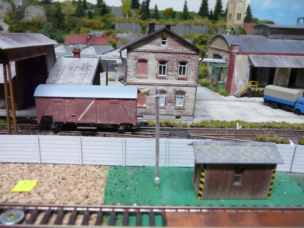

Příspěvekod Tkadlec Jaroslav » ned 21 úno, 2016 4:26 pm
a zeleň tam nějak okolo mostu roste postupně :D
a stavím to tak nějak co mě baví a nebo napadne ,když mě baví keříkovat tak merlík a keříkuju atd ,a ten most a okolo toho kusu kolejiště si hraju asi druhý měsíc teď tam chodím každý den krom neděle a v týdnu někdy den vynechám..a to tam něco dělám 3h

Příspěvekod Tomáš10 » ned 21 úno, 2016 5:45 pm
Brilantní patina i budov.
Nedal bys nám někdy pár fotek - fotonávod ?
Gratuluji k celému kolejišti.

Příspěvekod martin-tt » ned 21 úno, 2016 7:10 pm
Ahoj, pěkná práce :!: Návod na tu patinu (budovy) by se hodil. Opravdu pěkné.

Příspěvekod Tkadlec Jaroslav » pon 22 úno, 2016 10:09 am
k teré té cihlové od auhagenu ?
tak slepíš plastikovou budovu víc k tomu není co ,že jo :D a následně jsem vzal tmel pro sadrokartony a zatmelil spáry jak kde a ták nechal proschnout to je za hodinu suchý a pak prach od poláka ten nejjemější a kde chtěl omítku tam natřel herkulesem ředěným a posypal prachem nechal vytrvdnou do druhého dne pak barvil atd nějaký cihelný,vápenatý pigmenty od CMK a zalakovano bezbarvím lakem od Vallejo ,ale ne ve spreji to nepoužívám v lahvičce do pistole a tak nějak to dělal i na skladě v továrně ...jo ještě před tím vybarvoval různýma odstíny cihle a jak byla omítka hotová teprv potom dodělal okna atd ...
