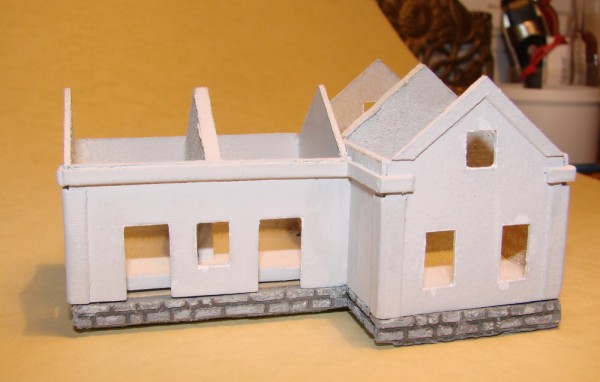

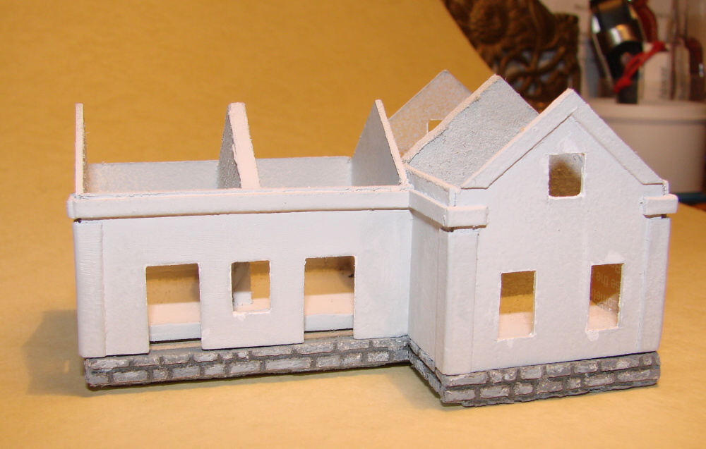

Na stavby v N používám krabice od samolepek Rayfilm. Pokud chci brousit výřez např. pro okno, napustím hrany sekundovým lepidlem. Po sestavení stříknu stavbu akrylátovým stříkacím tmelem,
případně něco zatmelím šlehaným tmelem Den Braven a můžu natírat jak libo a nic se nekroutí. Na větší stavby samozřejmě použiji tlustší lepenku. Zdraví Vladimír
