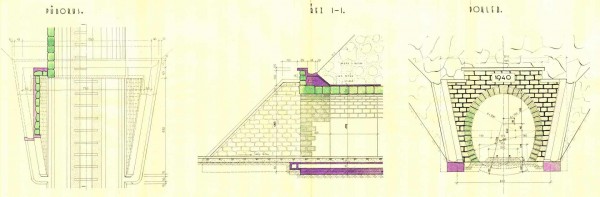

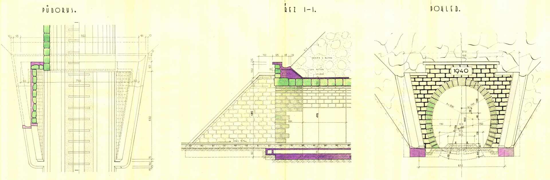

Díru na tunel jsem zrovna řešil minulej měsíc - Auhagen je pro můj oblouk r422 moc úzkej, takže nastoupila NEM norma, rýsování průjezdnýho profilu pro potřebný oblouk a pak tento obrázek viz příloha - ten jsem si v kompu dal přes ten oskenovaný narýsovaný, a pak mu v Corelu upravoval rozměry tak dlouho, až mi vyšel na tu narýsovanou šablonu. Pak výsledný upravený obrázek vytiskl na samolepku a nalepil na plastikovou desku. Po vyřezání portálu z desky jsem následně získal matrici - podle ní už můžu naohýbat drát do řezačky polystyrenu, řezat sádru nebo cokoliv co budu potřebovat. První tunelovou rouru na kolejiště jsem dělal vyříznutím do 10cm desky extrudáku, a tunelovou rouru i portál pak polepoval šmirglovýma kostkama. Ale není to ono - působí to nepřirozeně hladce, jako šutry řezaný vodním paprskem- na další tunely použiju metodu narytí spár přímo do polystyrenu a následný lehký natupování šutrů Ostafixem pro lepší strukturu. Mělo by to být hezčí. Kdybych nepotřeboval mít celý 40cm tubus toho tunelu s ohledem na váhu a velikost segmentu (920x1250) jen z polystyrenu, jdu určitě cestou sádrových odlitků. Mástr si uděláš bud z plastu a sádry, nebo polystyrenu - spáry si nareješ skalpelem, nožem, jehlou apod. Následně přelakuješ Balakrylem a zaformuješ do lukoprenu... Pixla lukoprenu stojí myslím furt kolem dvou tří stovek a v pohodě ti stačí na dva-tři tunely...

Souhlasím s názorem Pavla,že nějvětší radost je z toho co si člověk vyrobí sám.Tak trochu mě to pořád hlodá.Už jednou jsem to zkoušel z těch cihliček smirku.Možná by stálo jít znovu touhle cestou a udělat si potřebné zdi na míru. Problém je,že já ten otvor portálu = tu šablonu už nikde nemůžu najít. Vím,že to někde bylo i v pdf a stačilo si ji jen vytisknout. Bylo to přesně podle NEM105 v několika provedení. Mě by stačil oblouk motorová trakce a přímá kolej motorová trakce. Sám se do rýsování pouštět určitě nebudu.tohle by 100% nedopadlo.

Výška tunelové roury jde regulovat buď odřezáním odspoda nebo podložením koleje přesně jako je to na vloženém obrázku o dva příspěvky nahoře.
