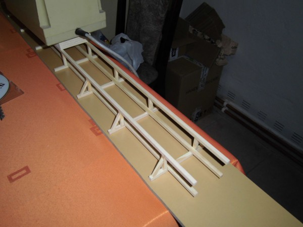

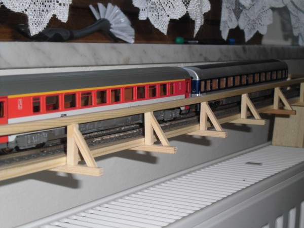

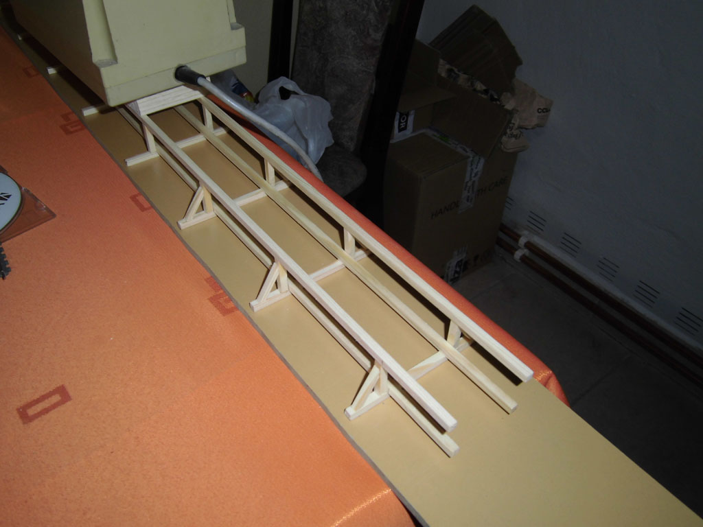

Zdravím,
postavil jsem z modelářských nosníků most a chtěl bych mu dát nátěr. Mohli by jste mi poradit, co mám použít za barvu? Chtěl bych, aby tam zůstal vzor dřeva aspoň trochu ale přitom barva byla světle hnědá.
Děkuji za rady :)

Příspěvekod Janek » úte 28 dub, 2015 9:33 pm
zkus olejovky ředěné sikativem - mě se to osvědčilo na balzu... zachovává to strukturu dřeva a dále pak můžeš praskliny apod, dodělat skalpelem... pozor déle schnou

Příspěvekod rawen » stř 29 dub, 2015 4:08 am
Hlavně doplň: měřítko, čím je to lepené, bude do doma anebo venku...
Možností je spousta, od mořidel, přes akryl až k těm olejovkám, o exteriérových lazurách nemluvě...

Příspěvekod Petr Zatrepalek » stř 29 dub, 2015 6:00 am
Máš-li na tom lepidlo co ti vyteklo ze spojů nebo mastné fleky od rukou apod, bude to při použití pouze olej. barev nebo lazury/mořidla děsně vidět. Takže být tebou natřu to nejdřív jednou nebo dvěma vrstvama akrylové barvy světle okrového odstínu. Když barva bude naředěná, tak ti zůstane ta struktura dřeva krásně vidět. Pak to můžeš patinovat - bud pracně pomocí dalších akrylů, nebo jednodušeji pomocí olejových barev ředěných White spiritem, v horším případě Sikativem. Vhodné jsou na to siena a umbra pálená, kaselská a vandykova hnědá - podle toho jaký finální odstín dřeva chceš docílit. Vyzkoušej si to napřed na zbytku nosníků ze stavby. Ty olejovky ti právě zdůrazní kresbu dřeva. Zestárlé dřevo uděláš třeba pomocí solné metody nebo drátěným kartáčkem - odírání jednotlivých vrstev barev. Nakonec pomocí naředěné zelené olejové barvy můžeš znázornit mech a hnilobu ve spárách a pod mostem.

Příspěvekod zavovi » stř 29 dub, 2015 6:03 am
Díky. Je to pro měřítko H0 pro vnitřní použití. Povede to podél jedné stěny v pokoji na další díl kolejiště. A lepené je to herkulesem.
Myslíte, že nátěr to celé ještě zpevní?
Jsem ve stavbě docela nováček, nikdy jsem nic moc nemodeloval, tak nevím, co se používá a co se dá koupit, proto se ptám.

Příspěvekod mlha » stř 29 dub, 2015 8:18 am
nečekal bych od nátěru zpevnění vlastní stavby...

Příspěvekod rawen » stř 29 dub, 2015 8:36 am
zavovi píše:Díky. Je to pro měřítko H0 pro vnitřní použití. Povede to podél jedné stěny v pokoji na další díl kolejiště. A lepené je to herkulesem.
Pokud je to lepené Herkulesem, tak bacha na namočení spojů při barvení a následné rozlepení!
Originál Herkules se bohužel rád rozpouští téměř čímkoliv. Navíc dřevo mírně bobtná a ve spoji bude tah.

Příspěvekod zavovi » stř 29 dub, 2015 8:56 am
A co kdybych to nejdřív něčím nalakoval, aby se to zpevnilo? To by nebylo dobré?

Re: Most - nátěr
Příspěvekod rawen » stř 29 dub, 2015 10:02 am
Lak to nezpevní. Ochrání dřevo před navlhnutím, ale také znemožní barvě, aby vstoupila do letokruhů a zvýraznila je. (Obojí samozřejmě podle tloušťky a typu laku.)

Příspěvekod zavovi » stř 29 dub, 2015 10:08 am
Aha, tak risknu opatrně nějakou tu olejovou barvu. Snad to dobře dopadne :)

Příspěvekod mlha » stř 29 dub, 2015 10:43 am
a co to tak zespodu vystužit nějakým dřevěným profilem?

Příspěvekod zavovi » stř 29 dub, 2015 10:49 am
Nemám teď bohužel poslední fotky, ale na podlaze jsou ještě tři nosníky podél. Ale mám mezi nima mezery. Pošlu fotku odpoledne.

Příspěvekod mlha » stř 29 dub, 2015 11:03 am
myslel jsem nějaký profil například 2 x 10 mm a přilepit ho na výšku. Měl by to zpevnit proti prohýbání a zvýšit nosnost

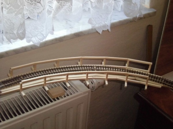

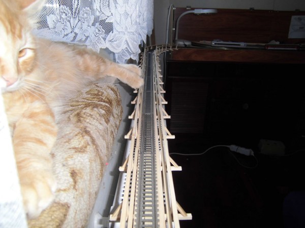

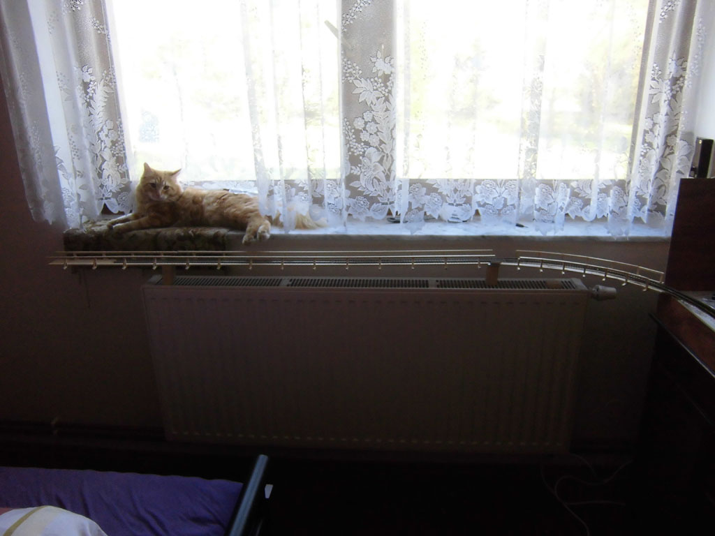

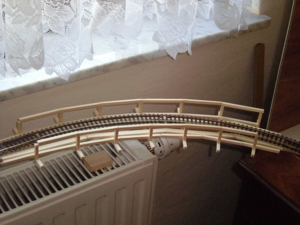

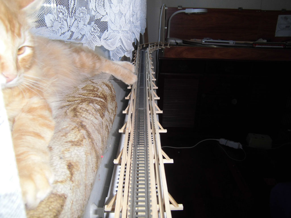

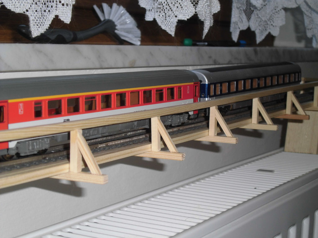

Příspěvekod zavovi » stř 29 dub, 2015 4:19 pm
Aha, tak to by šlo :)
Jinak tady přikládám pár fotek, jak to vypadá, a jak by to mělo být celé.
