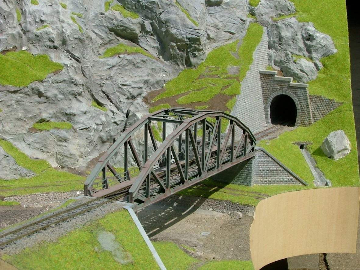

Příspěvekod dfrolek » ned 23 lis, 2014 6:27 am
Ahoj.
Já jsem před časem mosty lepil z kartonové čtvrtky.. Ač se to nezdá, příhrady udělaly své, nosnost vynikající.. Jen trošku náchylné na občasné "zavadění". Ale to by byl i most z leptu. Předloha mostu je most přes Moravu v UH. Profily jsem lepil natupo z pásků, dokonce i rozměrů 1,5x1mm..
dfrolek
Příspěvky: 153
Registrován: pon 30 srp, 2010 6:58 am
Re: Příhradové mostní konstrukce
Příspěvekod rawen » ned 23 lis, 2014 6:52 am
Ahoj.
Pouzil jsi 'holy' karton anebo jsi ho necim napoustel, lakoval apod.?
rawen
Příspěvky: 1995
Bydliště: Prostějov
Příspěvekod dfrolek » ned 23 lis, 2014 7:31 am
Tento most je z kladívkové čtvrtky, ničím nenapouštěný. Mostovka je z HPS (tvrzený polystyren). Po dokončení je most natřený agamou. Pak jsem ještě dělal viadukt o třech polích, ten jsem dělal z černého fotokartonu 0,4mm. Ten jsem nenatíral vůbec. V čase, kdy jsem mosty dělal, jsem ještě o řezání laserem neslyšel. Nyní bych si pásky nechal takto nařezat (laser) :)
dfrolek
Příspěvky: 153
