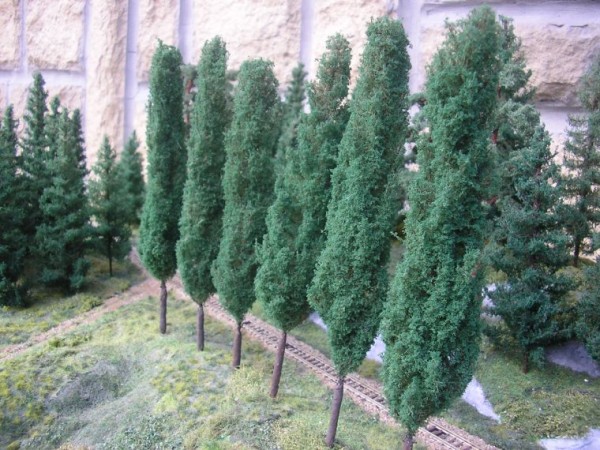

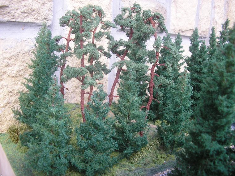

Zdravim,tak po prestavke,ked som sa venoval stavbe 1:1,som skusil urobit topole.Na foto vidno i moje tradicne smreky a borovice,

Všetky stromy sa mi veľmi páčia až na tú borovicu úplne vpravo, ktorá sa mi javí akosi neprirodzene pokrútená.

smreky sú perfektné, kobúk dole (mám ich hodne od Vás :), ale Topoľ sa mi daako nepozdáva. Aký je na to použitý materiál? Dala by sa vidieť detailnejšia fotka?
No je to len skuska,pouzil som purex.Cakam az dozreje vysokohorska trava :lol: ,inak topole som robil podobne ako smreky,len vetvy som "vycesal " dohora,skusim pre buducnost pouzit Naturex F.

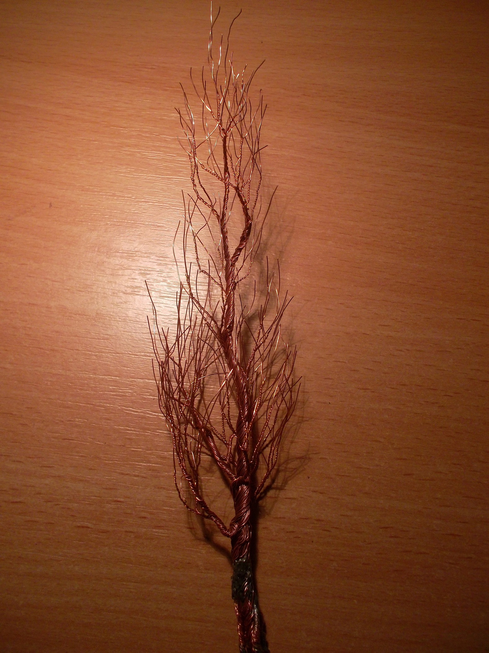

Ja stromčeky pletiem, ale zaberie to veľa času.
Nie je dokonalý, ale...

E27 píše: ... ale Topoľ sa mi daako nepozdáva. Aký je na to použitý materiál? Dala by sa vidieť detailnejšia fotka?
možná to ani nebude použitým materiálem, ale spíš stavbou stromu ... topol, alespoň ty co já znám, mívají větve už odspodu stromu, nemívají téměř viditelný holý kmen (pokud nejsou spodní větve ořezávány)

Ten obrostlý kmen odspodu ale není pravidlem. Já je znám spíš holé. Hlavně u silnic se ty spodní větve ořezávají kvůli bezpečnosti, stejně tak na hrázích rybníků, kvůli průjezdu techniky na přepravu kapřů.

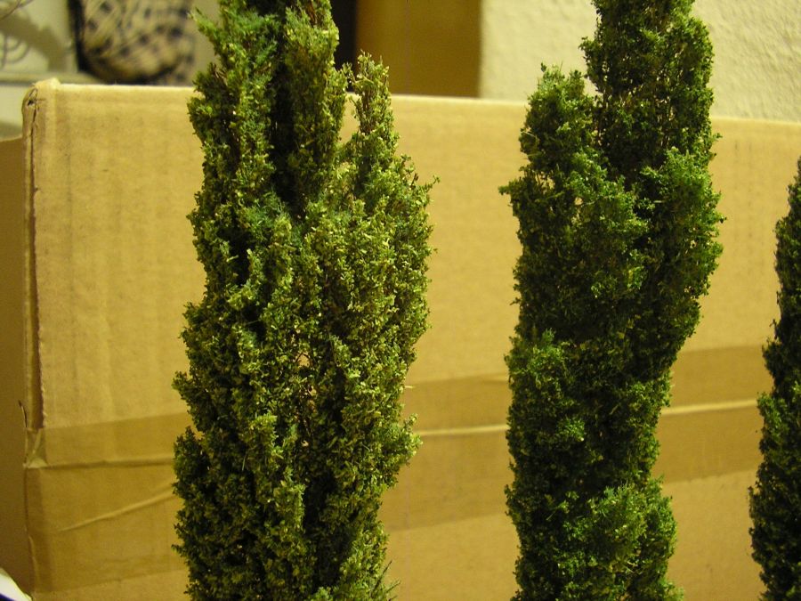

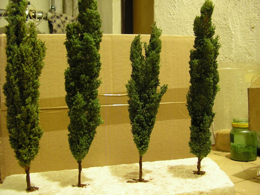

Příspěvekod modeln » pon 26 říj, 2015 9:59 pm

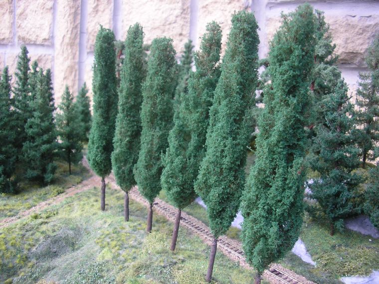

Zdravim,tak lucne travy nam dozreli,a prisiel cas na dalsie pokusy.Pouzity material:lucna trava,farebny mix naturex,lak v sprayi.Kmene si nevsimajte,este ich musim dorobit.Vyska kolo 20 cm :mrgreen:

Příspěvekod rawen » úte 27 říj, 2015 4:50 am
Vzhled je tedy luxusní! :o :o :o
Teď se ještě pochlub technologií - svazuješ stébla anebo sypeš na kostry? A jak to barvíš?

Příspěvekod modeln » úte 27 říj, 2015 7:56 pm
Ako pise Mizl,vsetko je fixovane lakom v spraji/akrylatovy/,do pozadovanej velkosti/hrubky/spajam 3-4 stebla,prestreknem lakom,a po miernom prischnuti,ich spojim u vrcholu,po zaschnuti opat prestreknem lakom a posypem naturexom,a tuto vrstvu naturexu min 2-3x prestreknem lakom.Pokial sa s tym nebudete chciet bit,tak to podla mna staci-je to dost pevne.Spodok kmena robim pomocou kase z laku a tmelu na sadrokarton/Rigips/ a nafarbim :wink:
