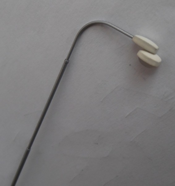

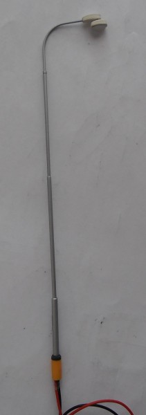

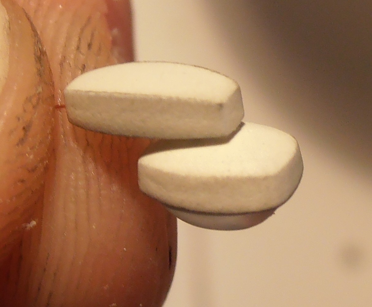

Tak ako som písal, svoju výrobu presúvam sem a bude to už len o výrobe :P Hneď by som začal spomenutým prototypom cestnej lampy na ktorom pracujem. Chcem od vás počuť kritiku hlavne čo sa týka tvarových (dis)proporcíí. Prvé fotky sú z nefarbeného prvého odliatku, hlavička vyzerá omnoho oblejšia než v skutočnosti je. Nasucho som si vyskúšal ako by vyzerala staničná, zistil som že pre miernu disproporciu staničnej tam je nejaká odchýlka, musím spraviť nový master pre staničnú lebo mi to nedá spať. Problém je v tom že je o pár % väčšia než by mala byť. Sám som to doteraz nepostrehol, ale keď som spravil cestnú presne podľa mierky tak už vidno malý rozdiel. Je to len prvý a dopatlaný prototyp, nemám ešte spravený ani papundeklový kryt pre cestné ktorý je väčší ako pri parkových (s výnimkov cestných nízkych - tie majú malé kryty). Lak je naprd, niekde mi ušlo lepidlo, dopasoval som to len tak ... takže to beriem len ako prototyp :) prikladám aj fotky skutočnej pre porovnanie. Ešte asi spravím farebný výbrus - nahrubo streknem farbou a vybrúsim plochy nech vyniknú hrany. Prvé 3 fotky tu, ostatné na rajče :P http://pixel123.rajce.idnes.cz/Lampy#P6100060.jpg

Prototyp hotový, až bude čas zbúcham papundeklový kryt , prezatial len takto :) diely hlavičky nesedia ako by mali ale to všetko vyriešim na konečných masteroch

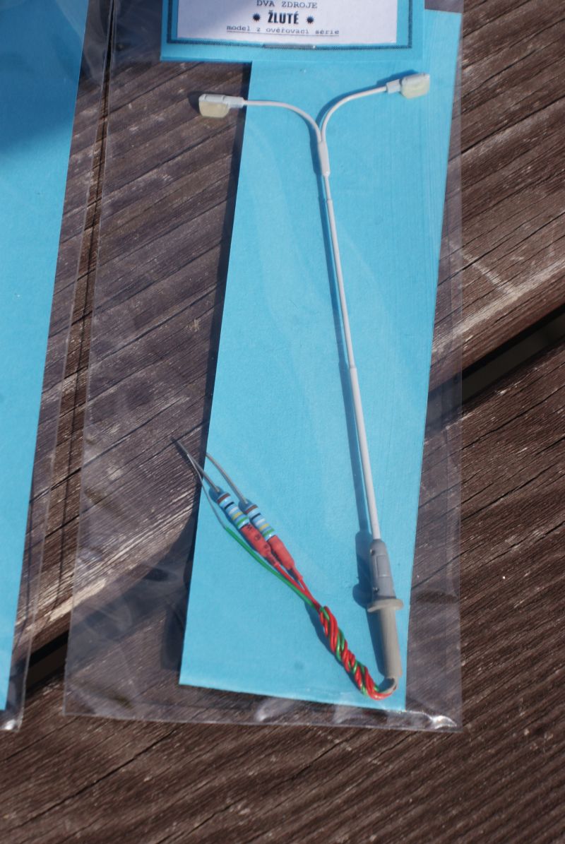

Příspěvekod milostt » pát 22 srp, 2014 1:09 pm

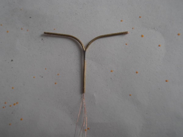

Šlo by udělat něco takového? dvě - tři ramena?

Příspěvekod pixel123 » pát 29 srp, 2014 8:21 pm
milostt píše:Šlo by udělat něco takového? dvě - tři ramena?
tyhle typy taky budu delat , konecne sem uz doresil vse co bylo nutno a tak se ted zase budu venovat stavbe motoraku a lampam. Dvouramenni nebo i vic, urcite chci prinejmensim zkusit z techhle typu a taky ty ktere jsem uz zkusil, viz nahore. Uz vim i jak to udelam, jen dotahnout co mam ted a pak se pustim do toho :wink:

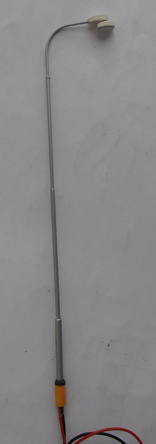

Příspěvekod pixel123 » pon 15 zář, 2014 4:17 pm
ahojte - mám aktuálne na predaj skoro 60ks parkových lámp H0. Info v správe.

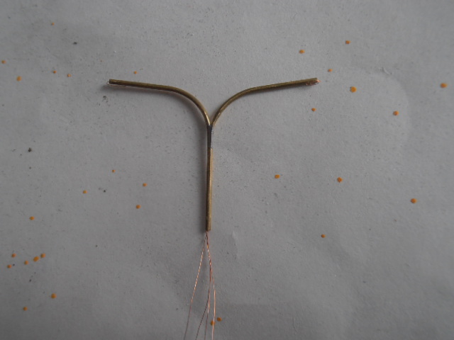

@milostt podarilo sa mi spravit dvojrameno ale nejako som zabudol na to sa s tým pochváliť :lol: v konečnom dôsledku som ale zistil, že takéto budem rozhodne robiť len pre seba, ono vybrúsiť tie trúbky aby do seba zapadli a hlavne ich správne a riadne zaspájkovať, to by som musel za lampu pýtať 10-15€ :D je s tým strašne veľa roboty. ale s výsledkom som spokojný, už to len osadiť, až bude čas :)

Příspěvekod milostt » pon 15 zář, 2014 7:11 pm
10-15 eur je mazec, Dominik to zvládnul za 135 ,- kč při dnešním kurzu je to pod 5 Eur.

Příspěvekod pixel123 » pon 15 zář, 2014 9:15 pm
milostt píše:10-15 eur je mazec, Dominik to zvládnul za 135 ,- kč při dnešním kurzu je to pod 5 Eur.
myslím itm v TT nevím jestli to děláš pro sebe tak to tvé je předpokládám HO?
samozrejme, pri takej "built-in" kvalite to zvládnem aj ja za takú cenu. Nehovorím že sú to nekvalitné lampy, ale ako som ti už viac krát písal, ja idem cestou dodržania REÁLNYCH proporcíí a nie vyrobiť lacnú alebo odolnú (prípadne oboje) lampu. Hoci dominik má asi najlepšie prevedené lampy, aj to som už písal, no šlo by to aj lepšie. Ja to chcem spraviť ešte lepšie a nebudem to robiť na predaj, preto taká cena za ktorú by mi to nebolo ľúto predať. Hlavne ako prvé si si mohol všimnúť zásadný rozdiel, v čom dominik nedodržal reálnosť, teda ja som aspoň nevidel takú lampu ktorá by mala spojenie dvoch ramien prevedené ako to robí dominik . Mne išlo o to spraviť to podla skutočnosti mne známej a preto som si dal záležať aby som dodržal spájanie dvoch ramien s plynulým prechodom do jedného, nie dve paralelné ramená ktoré sú naraz ukončené a potom ide už len jedno. Tam je ten rozdiel a hlavý dôvod prečo to zabralo toľko času. Ak existuje aj taký typ spojenia ramien ako robí dominik, tak potom krivdím, ale mne sa páči viac takéto a takéto aj sebe robiť budem.
Keď napíšeš že 10-15€ je mazec a prichýliš sa k lampe za polovičnú cenu, bez toho že by si poznal rozdiely, nebez si to teraz v zlom, ale nemáme si potom o čom písať. Ak spravím lampu so stupačkami a všetkými detailami tak, že bude absolútne fotorealistická, ty budeš ohŕňať nosom nad 15€ ale nájdú sa ľudia ktorý by za to tie peniaze dali lebo vidia tie rozdiely "za tých 10€" napr. stupačky (nemslím krivo nalepené ihličie ale ozajstné stupačky zo zahnutými koncami) alebo prepracovaný záves, "zvonček", betónová základňa.... a tak ďalej. Prepáč že nepíšem česky ale uvedomil som sa až teraz a prepisovať sa mi to nechce, snáď rozumieš všetkému čo píše.

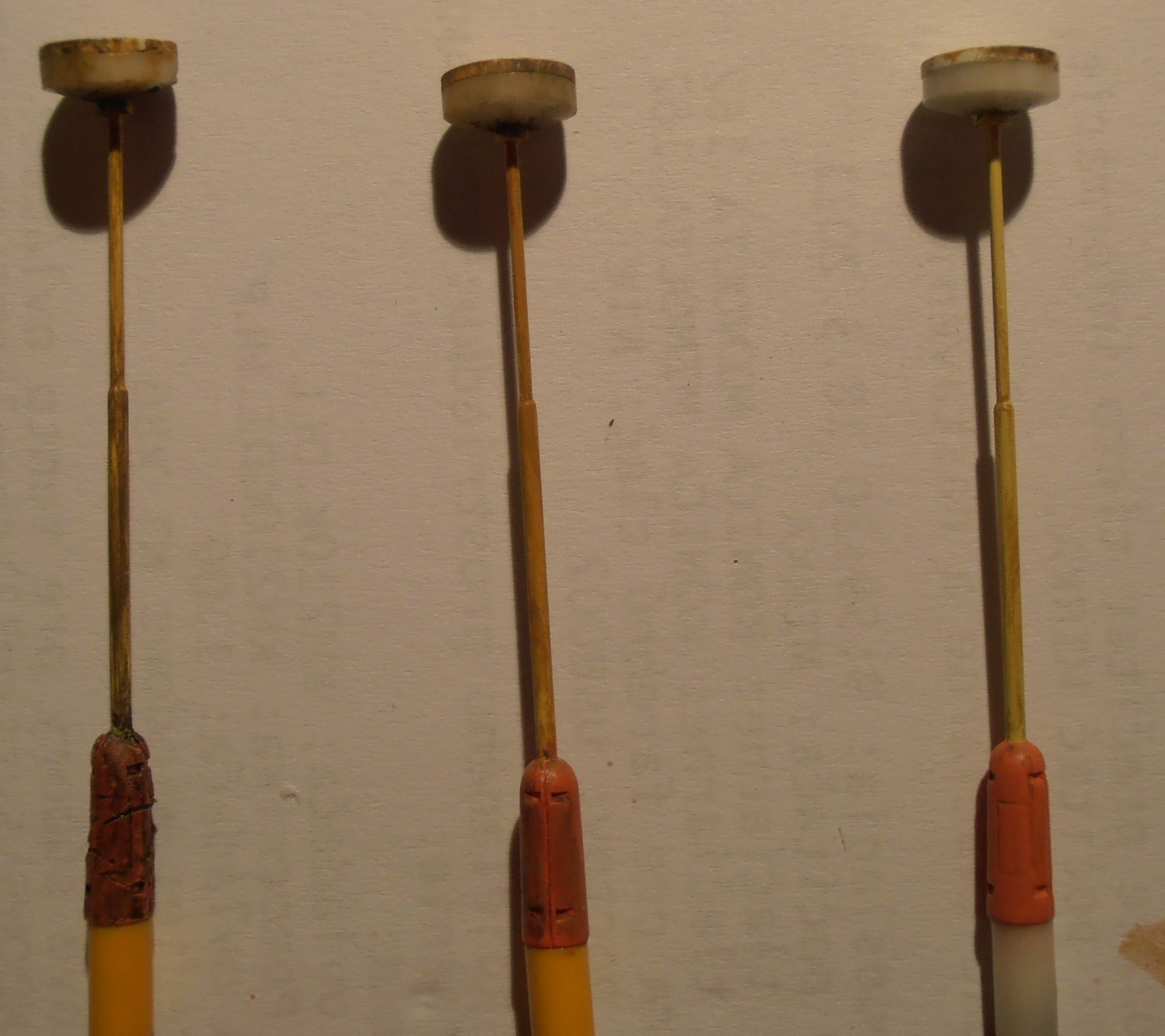

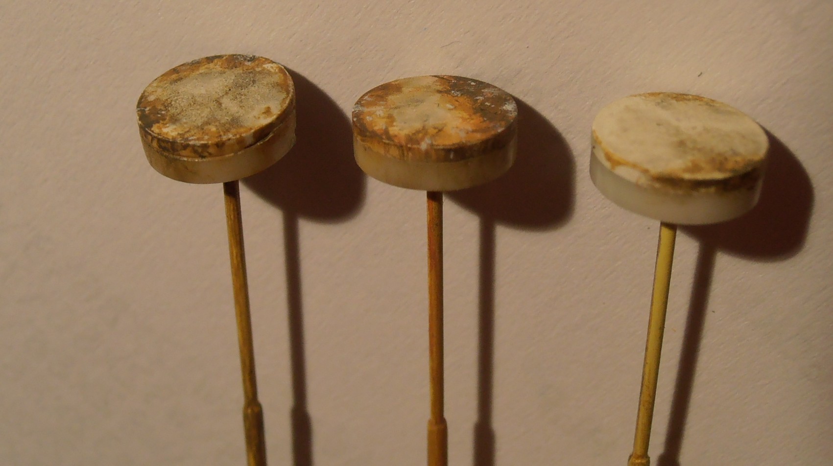

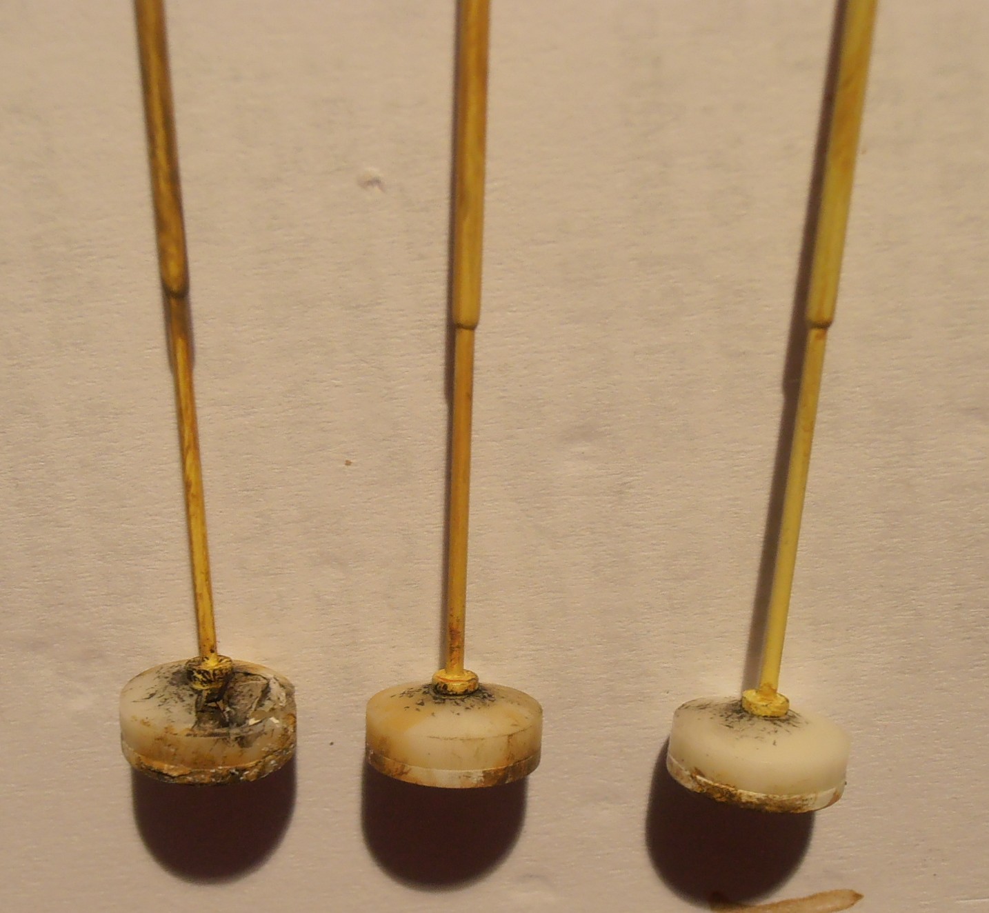

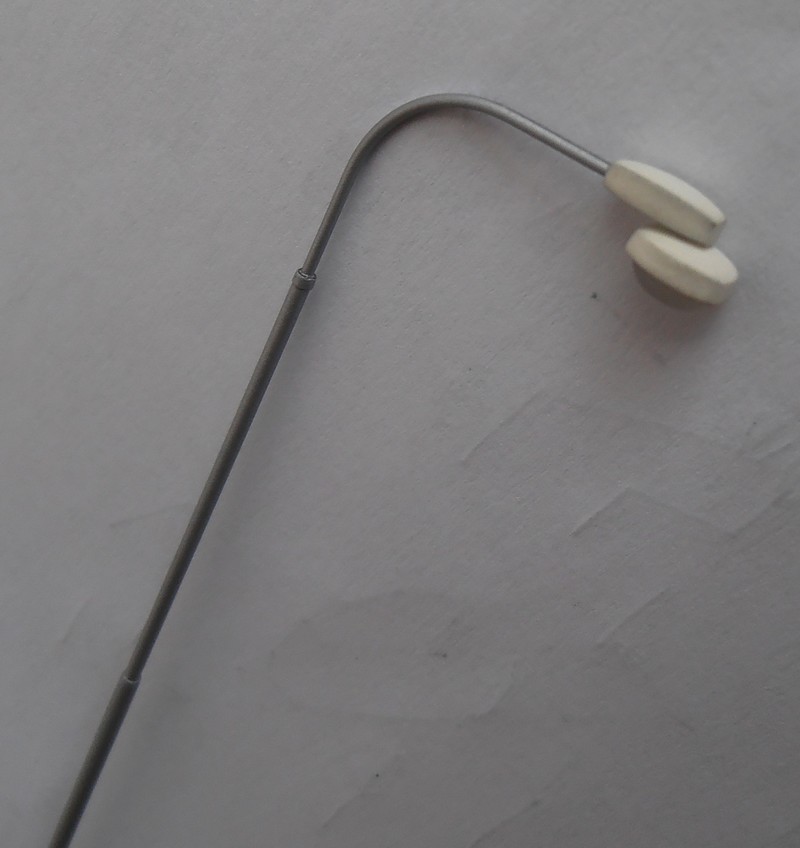

Příspěvekod pixel123 » stř 17 zář, 2014 4:26 am
včera večer som sa trošku pohral, do chystanej diorámky som si napatinoval lampy. Jedna bola vadná, mala zle zalepenú a celkovo pokazenú striešku, tú som sa rozhodol patinovať štýle rozbitia loptou a vandalizmu, druhú patinoval iba čas (hrdza, prach, vtáctvo) a tretia má len "pár rokov". Posúďte či sa podarilo :P

Re: Z Pixelovej dielne - Lampy, Stavby, Doplnky
Příspěvekod E27 » čtv 18 zář, 2014 12:29 pm
Heeezky :mrgreen:
E27
Příspěvky: 1163
Příspěvekod Barbucha » čtv 18 zář, 2014 6:03 pm
Radost pohledět :-)

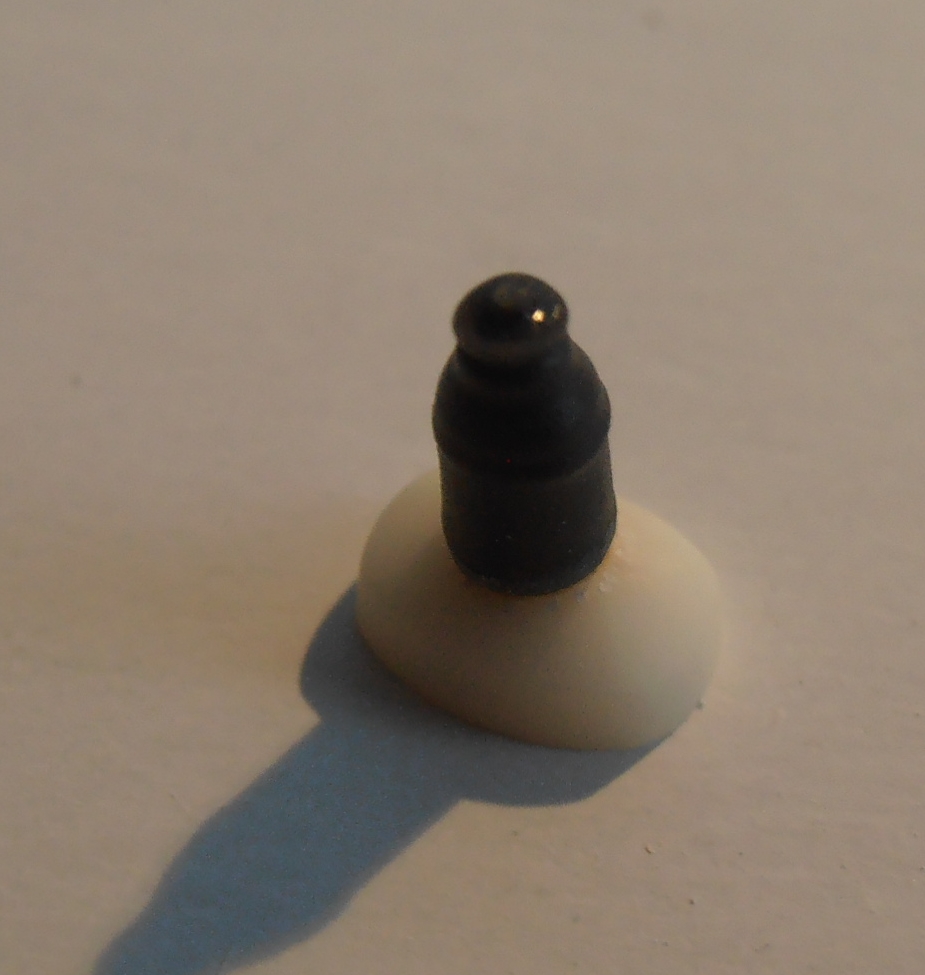

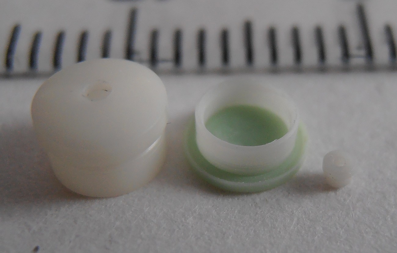

Příspěvekod pixel123 » ned 29 bře, 2015 1:21 pm

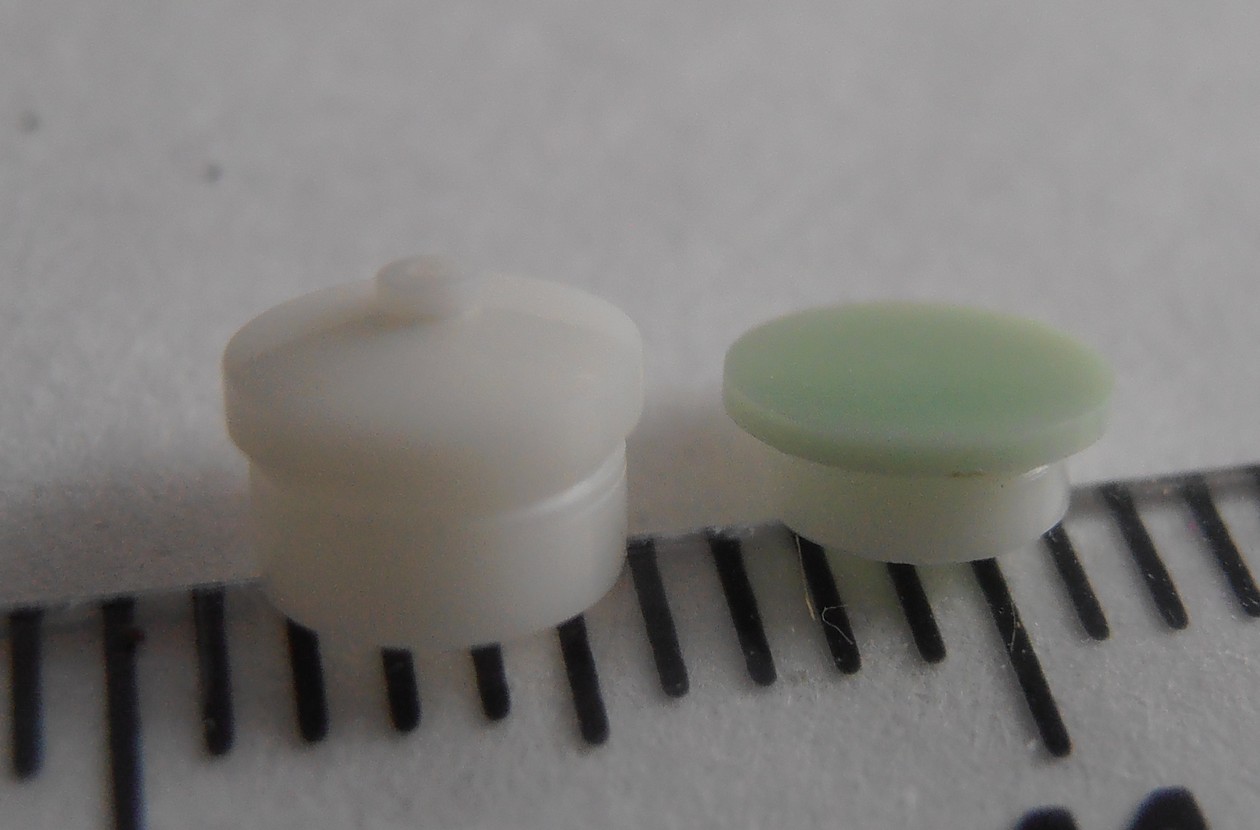

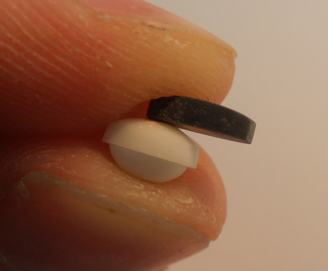

odmlčal som sa na nejaký čas kôli povinnostiam pre ktoré som ani nemal čas niečo takéto riešiť. Teraz som sa začal zaujímať aj o Nko ako o praktickú voľbu priestoru. Sám seba sa snažím presvedčiť že detaily ktoré na H0 milujem sa dajú aj v Nku. A tak som sebapresviedčanie začal otázkou, viem spraviť parkové lampy aj v N ? som na výzvy a preto som si povedal áno, a hneď !
tak som vzal vŕtačku, lízatká (tak volám valčeky resinu so zaliatymi špajdlami v strede ako vodiacim trňom) upol som a už som mal piliny aj za ušami. Po dvoch dňoch povstali z prachu resinu tieto moje výrobky na ktoré som hrdý, podarilo sa mi dodržať toleranciu 0,05mm pri všetkých proporciách, diely do seba zapadajú na moje prekvapenie absolútne dokonale. Zeleno biely diel je strieška, zložená z dvoch dielov. Tie do seba tiež nádherne išli, až mi slzička šťastia skoro vybehla :lol: pre to aké sú drobné a krehké som ich musel "lepiť" revell lakom, drží to dostatočne na master.
Všetky tieto totiž budú mastery pre budúce formy z ktorých vylezie prvý prototyp už tento týždeň.
Možno vás zaujíma prečo má strieška ten zbytočný diel navyše a priehladne svietidlo má tiež prečnievajúci valec. Je to jednoduché - sú to mastery. Kôli kvalitnému odlievaniu je potrebné nechať medzi samotným modelom a podkladom na ktorý je prichytený nejaký "odpad" ktorý sa odstráni po odformovaní. Táto skruž má zárez tesne pred začiatkom telesa modelu aby bola v tom mieste oslabená. Keď model vyberiem, spravím len "puk" a ostane mi model ktorý nemá žiadne stopy po spojoch formy . To je hlavná výhoda a metóda akou robím aj staničné lampy.
Prevyšujúci okraj len zabrúsim - pri staničných úplne a pri parkových nechám malý zostatok ktorý slúži ako západka do drážky v strieške. preto strieška sedí symetricky na svojom mieste.
Uvidíme ako bude moja výzva ďalej pokračovať, najväčšou výzvou by boli cestné lampy , to je však vo hviezdach. Až zasvieti prvá parková, potom budem plánovať :) zatiaľ len takto pošteklím všetkých N-károv, čakám vaše ohlasy, kritiky...
PS : papundekel bude, áno. Ale to chce čas :)
