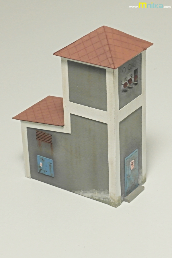

Příspěvekod mnitka » stř 11 čer, 2014 5:30 am
,Stavěl jsem nělkolik v posledních týdnech několik laser-cut modelů. Téměř bez výjimek jsem pro základní barvení použil vodou ředitelné barvy. Velké plochy, na obrázku šedá jsem barvil barvou ETERNAL a zbylé je barveno barvami VALLEJO. Patina na dveřích je akrylem v kombinaci s připravky AK INTERACTIVE. Fasáda je ušpiněna také špínou od AK INTERACTIVE.

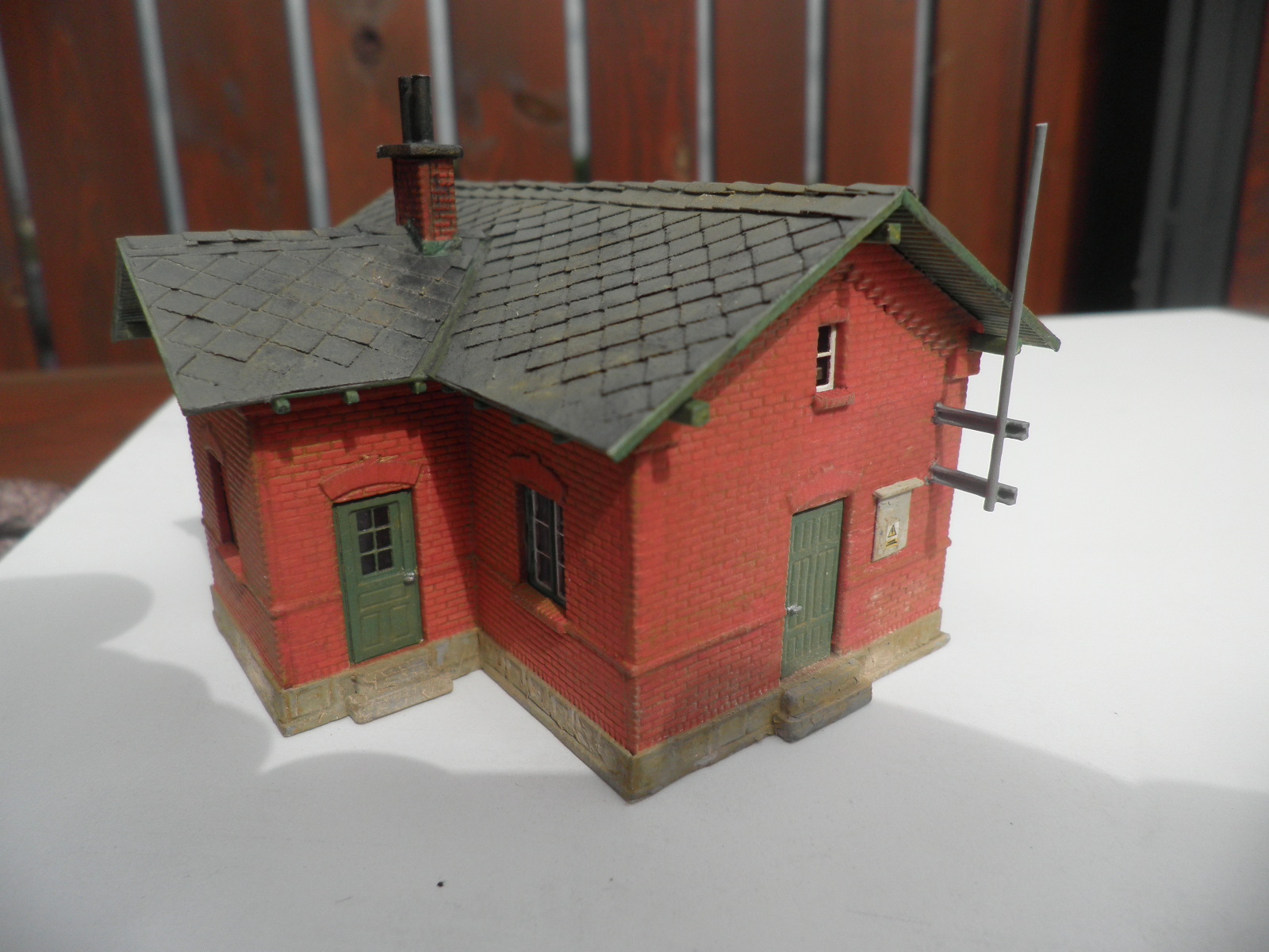

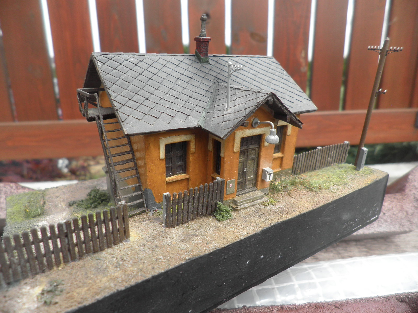

Příspěvekod T 478 3022 » sob 21 čer, 2014 12:57 pm
Při své vůbec první stavebnici jsem se bál pouštět do nějakých větších akcí a tak jsem postupoval dle návodu výrobce.Po sestavení jsem to natřel naředěným primalexem a nechal zaschnout.Potom jsem z obyčejných temper naředil okr a natřel to.Vše pouze štětcem.
O patinu jsem se pokusil obyčejným zaprášením křídama.Černou kolem komína a na střechu pod komínem.Prach více na plot a přední část domku,kde ho zvedají projíždějící vlaky.
T 478 3022

Příspěvekod T 478 3022 » sob 21 čer, 2014 3:02 pm
Stavby z cihlového zdiva,kde by to temperama nedopadlo dobře,stříkám tím co mám zrovna po ruce-syntetika,akryl.Podle mě je to úplně jedno,záleží na co je ten který soudruh zvyklí.
