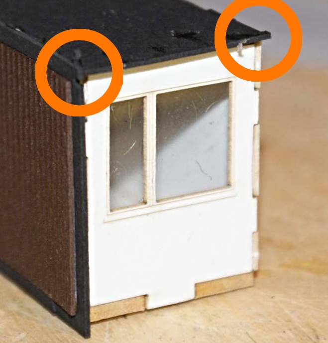

Příspěvekod milostt » pon 11 lis, 2013 6:39 pm
Zdar
na adrese:
http://milostt.rajce.idnes.cz/JM_detail ... nka_typ_B/
jsem dal pár fotek ze stavy Unimobuňky , všem důvěrně známa stavbyčka , na každé stavbě , továrně , sloužili jako vrátnice , ubytovny .....

Příspěvekod busta » pon 11 lis, 2013 10:08 pm
Ahoj milostt, skús sa pozrieť na http://www.vlaky.net/online/diskusia/te ... 286&list=1 , asi si niekde robil chybu.

Příspěvekod milostt » úte 12 lis, 2013 5:59 am
Včem spatřuješ chybu?

Příspěvekod igino » úte 12 lis, 2013 8:53 am
V celkovom prevedení UNIMO bunky tebou vyskladanej. Veď si porovnaj tie fotky a musíš na to prísť sám.

Příspěvekod Tkadlec Jaroslav » úte 12 lis, 2013 9:04 am
střecha nemá sklon třeba ,že..

Příspěvekod milostt » úte 12 lis, 2013 9:15 am
Střecha sklon má , ono to jinak ani postavit nejde, bohužel neumím to lépe nafotit , skusím udělat nové fotky

Příspěvekod milan ferdián » úte 12 lis, 2013 9:55 am
milostt píše:
Střecha sklon má , ono to jinak ani postavit nejde, ...
Správně by sklon by neměla mít,protože se z těchto unimobuňek skládaly větší celky i na patra.

Příspěvekod igino » úte 12 lis, 2013 9:59 am
Z týchto asi nie, ale verím, že sa autor čoskoro ozve a ozrejmí nám to. :?:

Příspěvekod Ferda » úte 12 lis, 2013 10:06 am
Z týchto asi áno, len na miesto zdvíhacích ôk sa tam dajú trne a môže sa stohovať

Příspěvekod Tkadlec Jaroslav » úte 12 lis, 2013 10:27 am
ta boční atika to vyrovnávala aby se to dalo dát na sebe a schodiště většinou bylo z venku a lemovací plechy atd okolo zadělávali fotek na googlu je mraky

Příspěvekod mnitka » úte 12 lis, 2013 12:05 pm
Dovolím si věc uvést na pravou míru.
Chyba je zřejmá z obrázku. Zámek viditelný vpravo patří usadit do výřezu v černém bočním rámu. Špatné sesazení dílů a jeho důsledek je vidět vlevo. Tento defekt má za důsledek absenci sklonu střechy ode dveří k oknu.
Chyba je způsobená nedůsledností při sestavování jednotlivých dílů. Stavbička je sice jednoduchá přesto doporučuji díly prve sestavovat na zkoušku nasucho a kontrolovat jejich vzájemnou polohu.
Myslím Miloši, že jsme se setklali osobně na setkání MODULY BRNO. Vzpomínám si, že na krku ti visel přístroj který jistě dokáže pořídit mnohem lepší obrázky. Chtělo by to trošku tréninku :!: Jistě to dokážeš a fotky se tak stanou atraktivnějšími a hlavně přínosnějšími pro modelářskou obec.
Za kritiku se omlouvám :wink:

Příspěvekod milostt » úte 12 lis, 2013 12:14 pm
Za kritiku se omlouvám :wink:[/quote]
Za kritiku se neomlouvej je na místě.první buňku jsme stavěl podle návodu , který jak víš sám je pouze ilustrační bez nějakého většího vysvětletí stavby.Takže při další stavbě si na tento problém dám pozor.Focení doma při umělém světle mi dělá stále problém , skusím nafotit na dením světle
