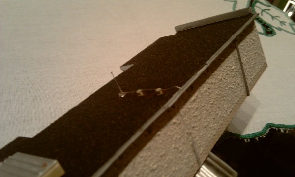

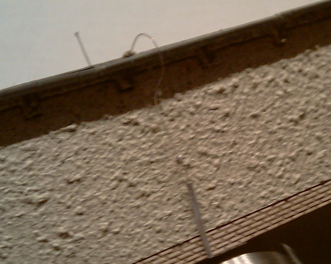

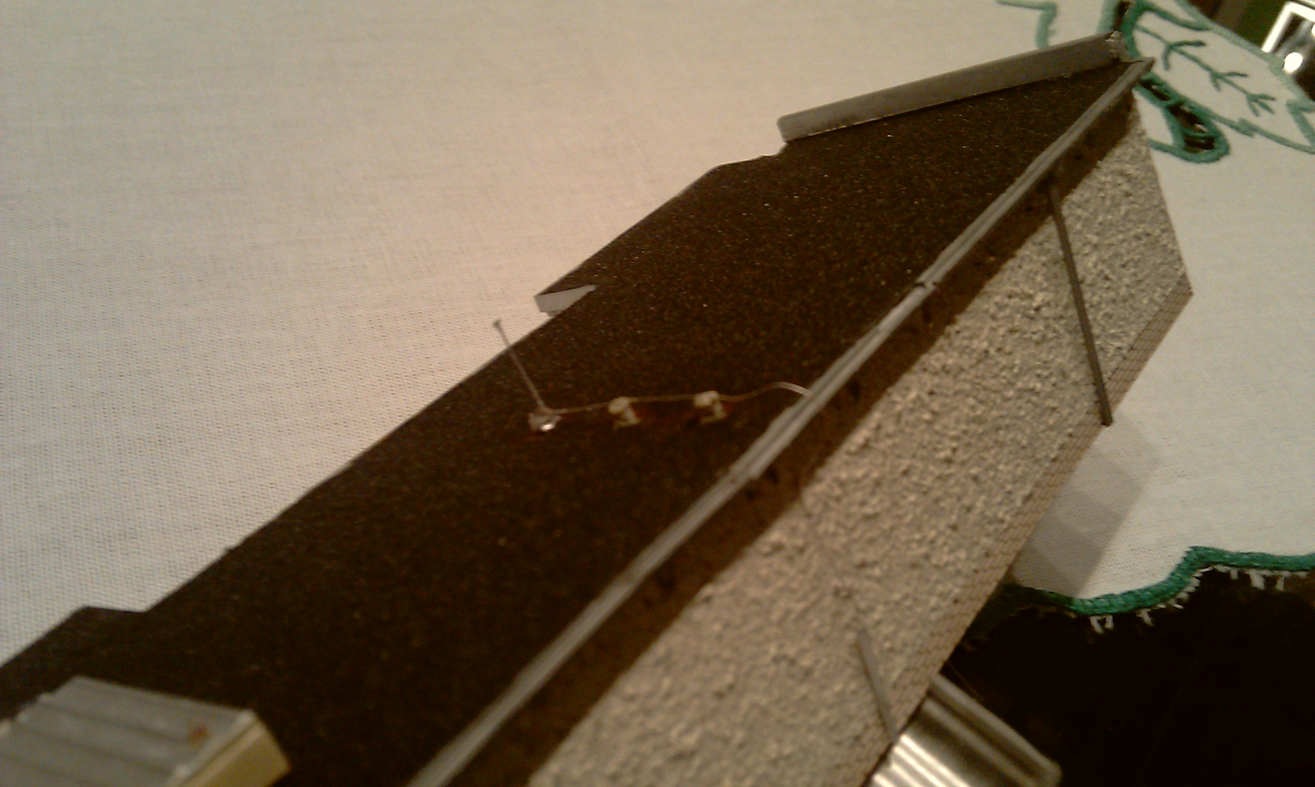

Hromosvod z koštěte, svodič Cu lakovaný vodič 0,1 mm. Střešní držáky kulatý evergreen 1,5 mm (hodily by se ještě menší, nebo obrousit...), svislé úchyty na stěně drát 0,3 mm, ochranný kryt tenký Al plíšek (plechovka od piva). Vše nabarvené metalickou fixou. Špička hromosvodu chce ještě přistřihnout, až na fotografii jsem si všiml kapku barvy na špičce ... :D. Velikost TT.

Ahoj, vypadá to super, ale minulý týždeň som mal akurát školenie vyhlášky elektrotechnika a o tomto sme sa bavili..
Blesk má cestu najmenšieho odporu a preto by to nemalo byť ohnuté, ale čo najbližšie k okapu. Inak aj okap by mal byť uzemnení (ak je akože z plechu), pretože po údere blesku by v tomto prípade okap bol ako zvodič.

E27 píše:Ahoj, vypadá to super, ale minulý týždeň som mal akurát školenie vyhlášky elektrotechnika a o tomto sme sa bavili..
Máš naprostú pravdu. Hoci skúšku z noriem mám tiež, hrubo som ich porušil ... :D Neuzemnil som dokonca ani oplechovanie strechy ... Len sa mi nechcelo celú strechu zadrátovať, ani by to nevyzeralo dobre, a bolo by to chúlostivé. Ten ohyb zvodiča som nechal preto, že som najprv robil bleskozvody a až potom odkvapy. Skúsim to napraviť.

Příspěvekod mizl » pon 30 zář, 2013 11:58 am
.. a ještě doplním, že dle ČSN máš i špatnou soustavu :mrgreen: . Měla by být mřížová jelikož střecha je plochá a veškeré kovové oplechování či komínky by měli být chyceny k vedení. U mřížové soustavy se jímače nedělají. Ovšem někteří projektanti dávají pomocné jímače. Jediné co se nezemní k vedení hromosvodu dle nové ČSN jsou stojany na antény klimatizace a jiné elektrické věci. Ty mají přivedené zemnící lano zvlášť ze zemnícího bodu takzvané HOP.
