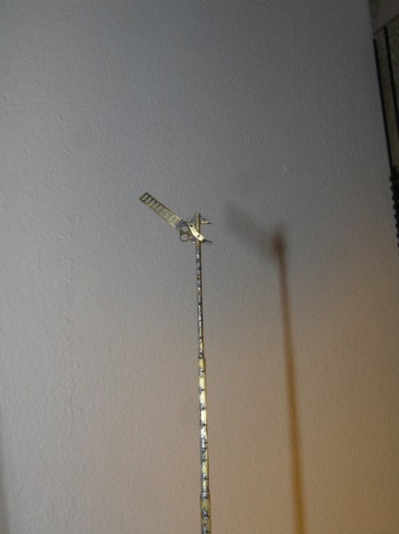

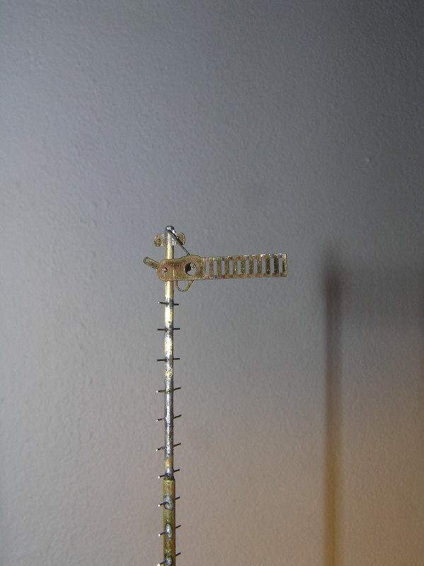

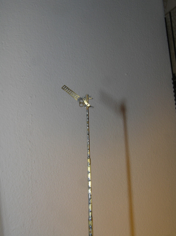

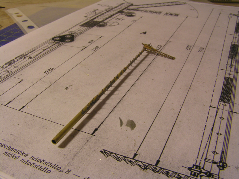

lept je od Detailu a něco málo od Ivoše Kučery. Největší pakárna dle očekávání jsou stupačky na sloupu. Stačí si udělat malý přípravek a jde to vcelku snadno (asi 1,5 hodiny). Dřív jsem to lepil vteřiňákem, teď jsem to zkusil letovat domácí pájkou s očkem. Svítit bohužel nebudou. Ikdyž mám vymyšlené jak tam pritáhnout napájecí kabely, jak upevnit barevné diody, ale bohužel jsem nevymyslel jaké vodiče, které by se časem při hýbání ramene neulomili. Jinak na vnitřní straně bude jedna struna 0,25 mm dolů a ukončená pružinkou pod terénem a na vnější straně druhá struna k servu. Je to na klub, takže to bude k vidění na výstavách.

to tvoje návěstidlo znám, ty jsi to provrtával, ale já to letoval přímo ke sloupu. Měl jsem malinko problém, aby se mi vrtáček nesmekal po trubičce.
clonky se mi moc nechce, protože se bojím, že to bude prosvítat okolo. Stejnak to je do klubu a tam se jezdí jedině za světla, aby lidi něco viděli. Navíc ve dne bývá lucerna dole nebo je úplně sundaná.
