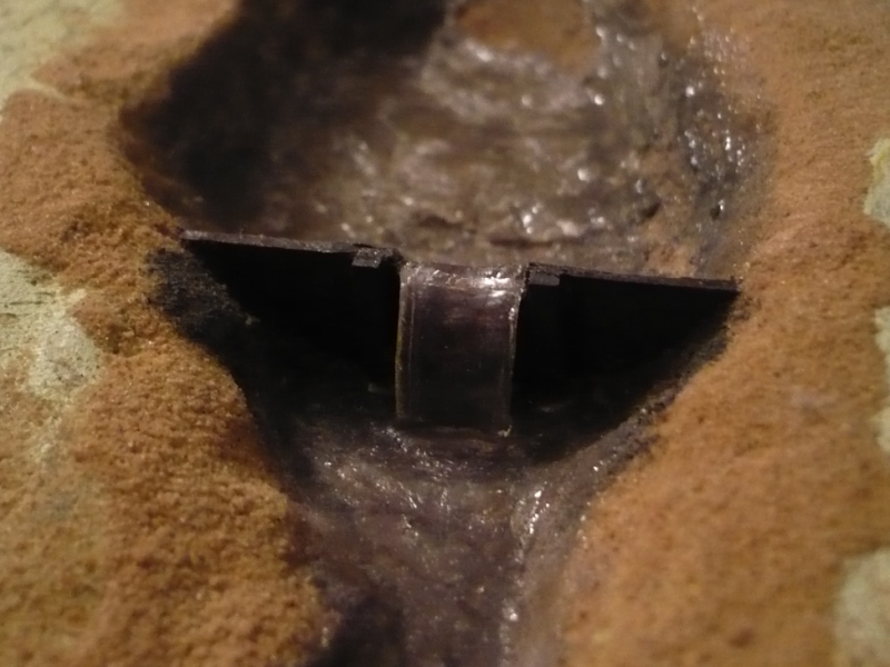

Já jsem odstříhl kousek polykarbonátu (čiré ochranné CD z balíčku), nahřál nad sporákem a ohnul přes kulatinu.
