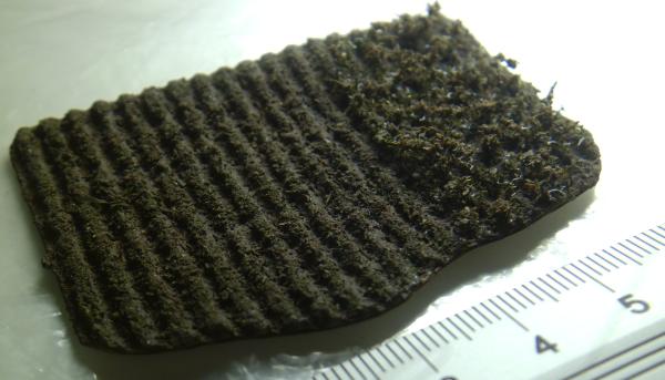

takto vypadá můj pokus z vlnité lepenky natřený herkulesem posypaný čajem, trochu nabarvené akrylovými barvami a na kusu snaha o něco jako uschlé bramborové natě
pole

Myslím si, že vlnitý karton je dobrý tak akorát na nahrobkované brambory, tedy hrobky bez bramborované natě budou nesmysl. Tudíž bych se taktéž vydal cestou opravdového miniorání rozválcované hmoty, nebo bych zkusil tchýninu metodu tvorby vanilkových rohlíčků s mletými ořechy. Vytláčí je z těsta na mlýnku přes tvořítko a rohlíčky mají podobný povrch, jako oranice. Jen najít vhodnou hmotu, vymyslet forichtung a pak jednotlivé naorané pásy lepit na již předhliněnou rovinu.
