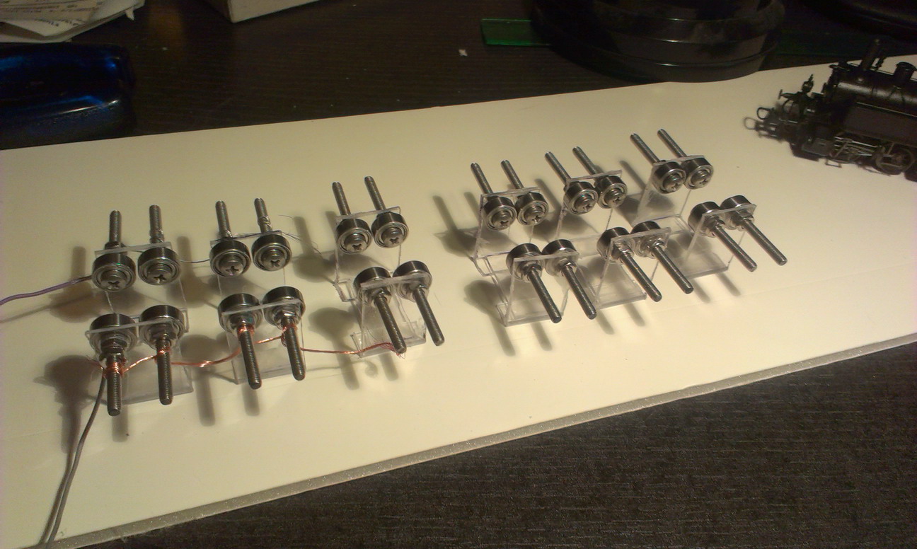

Pekný deň Vám prajem,
Keďže sa mi veľmi páčila idea Roco nekonečnej koľaje bohužiaľ žiadna loko čo k tomu je sa mi nepáči a rovnako sa mi nepáči ani cena, rozhodol som sa že si niečo také vyrobím
Teda zatiaľ len v prototype z plastových doštičiek, neskôr to chcem urobiť z kovu, máte niekto niečo podobné doma?
Aké problémy Vás prekvapili pri stavbe s čím ste sa potýkaly?
http://youtu.be/U4TZox3sUto
http://youtu.be/z-wuVz8VLjw
Prototyp

Zajímavý a chytrý nápad - jak ale řešíš rozdíly v rozměrech podvozků lokomotiv? Trefit se do jednoho univerzálního rozměru nejde...

Podobných zařízení se vyrábí velká spousta. Rozdíly v rozvorech lokomotiv se řeší právě tím, že pod každou nápravu přijde právě jeden kousek tvořený čtyřmi kuličkovými ložiky, který se může pohybovat ve vodivém rámu. Stačí si do google zadat kíčové slovo "Rollenprüfstand" a uvidíte kolik toho je. Namátkou vybírám:
http://www.kpf-zeller.de/kpf/
http://www.busch-model.com/katalog/d/ar ... 800-h0.htm
http://marion-zeller.de/Spur-H0-0e:::4. ... 0i9sce1950
http://amw.huebsch.at/produkte/rollpruefstand.htm
http://www.massoth.de/de/produkte/8101800.de.php
Samozřejmě lze zkonstruovat vlastní, nejdražší na tom jsou právě ta kuličková ložiska.

Příspěvekod A2C » stř 30 led, 2013 2:19 pm
Ďakujem Radek :)
Peter, prepočítaval som chvíľku v cade ktorý rozmer by bol najvhodnejší, a vzhľadom k nákladom mi vyšlo že najlepšie bude použiť ložisko o priemer 10mm a súčasne ich k sebe priblížiť na 0,5mm čiže je medzi nimi minimálna medzera v takomto stave sa výška medzi 12mm a 20mm kolesom teda ich uloženie posunie iba o cca 0,25mm čo je zanedbateľné a mašina preto vyzerá ako keby bola úplne vodorovne, a vzhľadom k tomu že väčšina náprav (primárny problém je medzi parami) je výkyvných tak tento detail nijako nepôsobí na plynulosť "jazdy".
Momentálne pracujem na výkrese aby som to dal spraviť z oceľe kde budem mať tolerancie v poriadku nie ako tu kde som robil všetko z ruky a z plastu, avšak som rád že aj pri takých "veľkých" toleranciách to funguje v podstate bezproblémov, áno kýve sa mašinka ale na to že som to staval s školským pravítkom, ručnou vrtačkou malou ručnou frézkou a orezávatkom, som až prekvapený ako dobre tento prototyp chodí :lol:
P.S. a na to že som to staval ja som udivený že to aj funguje :lol:

Tato koncepce se mi líbí ze všech nejvíc. Otázkou je, zda přenos vibrací vlivem jízdy lokomotivy zařízení nesjede z kolejí. Asi by to chtělo nějakým způsobem udělat univerzální fixaci proti pohybu do stran.

Neco takoveho mam vyrobene pro testovani modelu pred poslanim zakaznikovi. Zatim mi stacil jeden rozvor :lol:
Vzhledem k ucelu pouzivam koncepci modulu se 4 lozisky na kazde strane a vzdalenosti fixovanou na 2400mm / meritko.

Ještě to doplním. Používám toto:
http://www.micromark.com/ho-and-on30-lo ... ,8380.html
kdysi jsem to na jedné cestě koupil přímo v USA. Vyšlo to na asi 1500Kč (dvě balení, celkem 8ks). Má to ložiska s vnějším průměrem 6mm, vnitřní asi 2 až 3, přidělaná na uhelník s roztečí 7mm. Celkem to funguje, ale svoje mouchy to má.

No vzhľadom k tomu že som H0 pozitívny aj keď mám zopár TT modelov, chcel som to na H0.
Ono nebol problém to spraviť univerzálne ale problém je v cene ložísk už teraz stoja celkom dosť a pri menších priemeroch je cena stále vyššia a vyššia.
Samozrejme ak by bol záujem veľký a oplatila by sa sériová výroba nie je problém to navrhnúť a vyrobiť

Aký priemer ložiska uvažuješ? Doporučujem pozrieť na http://www.tobex.cz/eshop/katalog-lozisek.html. Už som tam nakupoval, spokojnosť.

uvažoval som nad nerezovým ložiskom d=2mm, D=5mm, B1= od 1,5 do 4mm
avšak jeho cena caz 3€ za kus je šialenstvo dokonca na stránke je za 100kč kus čo pri počte ložísk pre 6 nápravovú loko je 2400kč len za ložiská
pričom pri d=3, D=10, B1=4mm je kus za 30kč, čo máme 720kč čo je podstatný rozdiel v cene kompletu :)

Bohužel ložiska tvoří tak 80% ceny, možná i víc. Proto jsem koupil jednotlivé stoličky od MicroMarku, i tak mě ložísko vyšlo na 2/3 ceny toho co u nás.
Další materiál už je relativně levný, stačí mosazný profil. Výrobně je to velmi jednoduché, lze to zvládnout v běžné dílně. V podstatě není ani co zadávat k výrobě.
