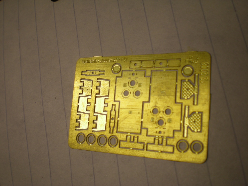

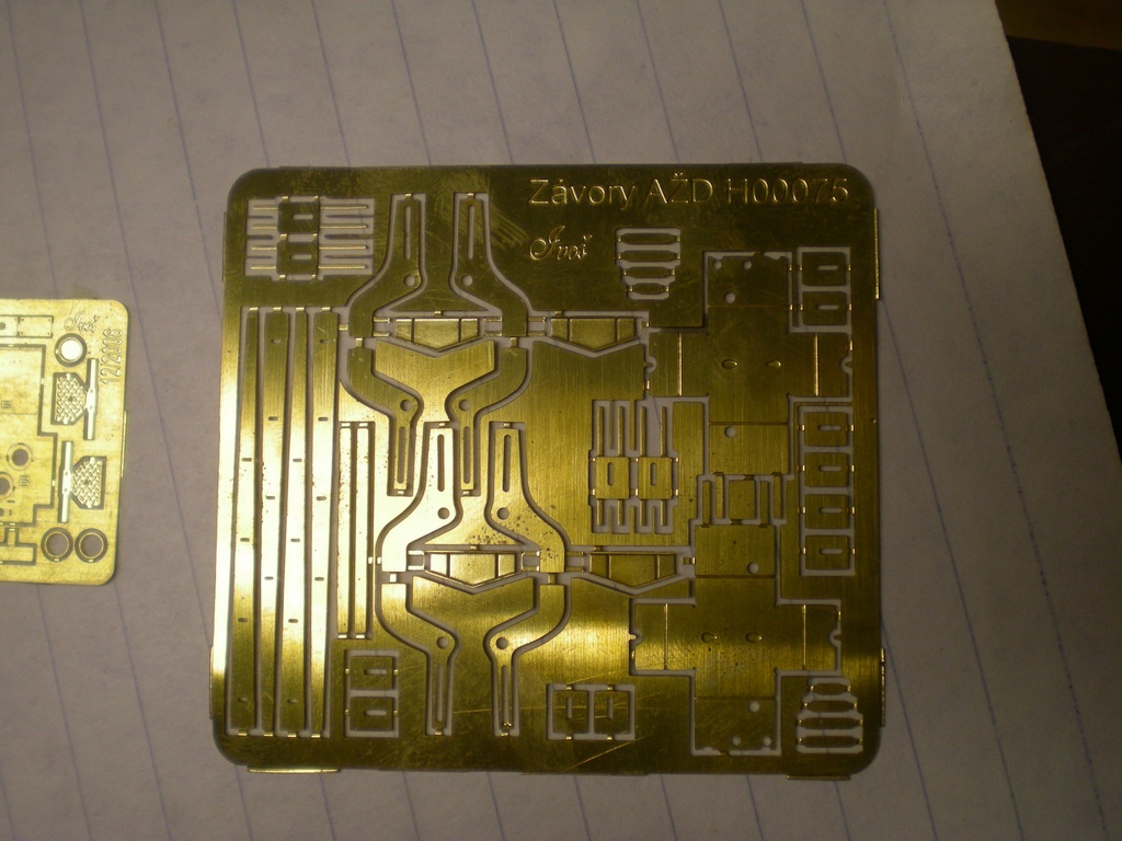

Příspěvekod cipisekmp » ned 27 led, 2013 4:28 pm
Ahoj, poridil jsem si tyto dva lepty a nemohu se dostat k nejakemu navodu na sestaveni. Nevlstni jej nekdo? Pripadne je tu nekdo z KZM Brno, ze by poradil? Nerad bych nekde neco udelal a pak zjistil ze nemozu delat neco jineho nebo ze to delam blbe.
Diky za pomoc Cipisekmp

Kuna pes, to to nikdo nestavel? Jsem jediny kdo vlastni lept azd zavor od kzm Brno? V tom leptu je tolik serepeticek, ze nektere netusim kam patri.
Mejte se Cipisek.

Příspěvekod cipisekmp » čtv 31 led, 2013 2:30 pm
No to je teda fofr. Diky vsem za snahu pomoci. Dnes jsem si byl prejezd nafotit. tak doufam ze z fotek poznam co kam patri a snad se akce podari. Pokud by nekdo mel doma ten navod tak stale budu rad kdyz ho dostanu do rukou.
Mejte se Cipisekmp.
