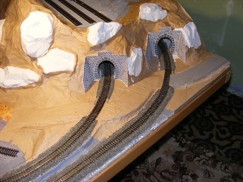

Příspěvekod Ivos » čtv 18 říj, 2012 4:57 pm
na silnici jsem použil tmel na sádrokarton Rigips (v OBI za 5 kg cena asi 110,- Kč). Trochu mi toho doma zbylo, tak jsem to zkusil a výsledek byl vynikající. Silnici jsem matlal rovnou na podklad z papíru, měl jsem obavy, že to po vyschnutí popraská, ale i když vrstva tmelu byla místy jen asi i 1 mm silná, žádné praskliny, nebo trhlinky se neobjevily. Mám to už asi měsíc a povrch je stále bez prasklin, takže to už bude v pohodě. Tmel se dobře se zpracovává a po uschnutí ho lze snadno brousit (je od toho dost slušný bordel).
Částečně natřená silnice.
Podklad pro budoucí silnici, jen papír.
Modely TT a 1
