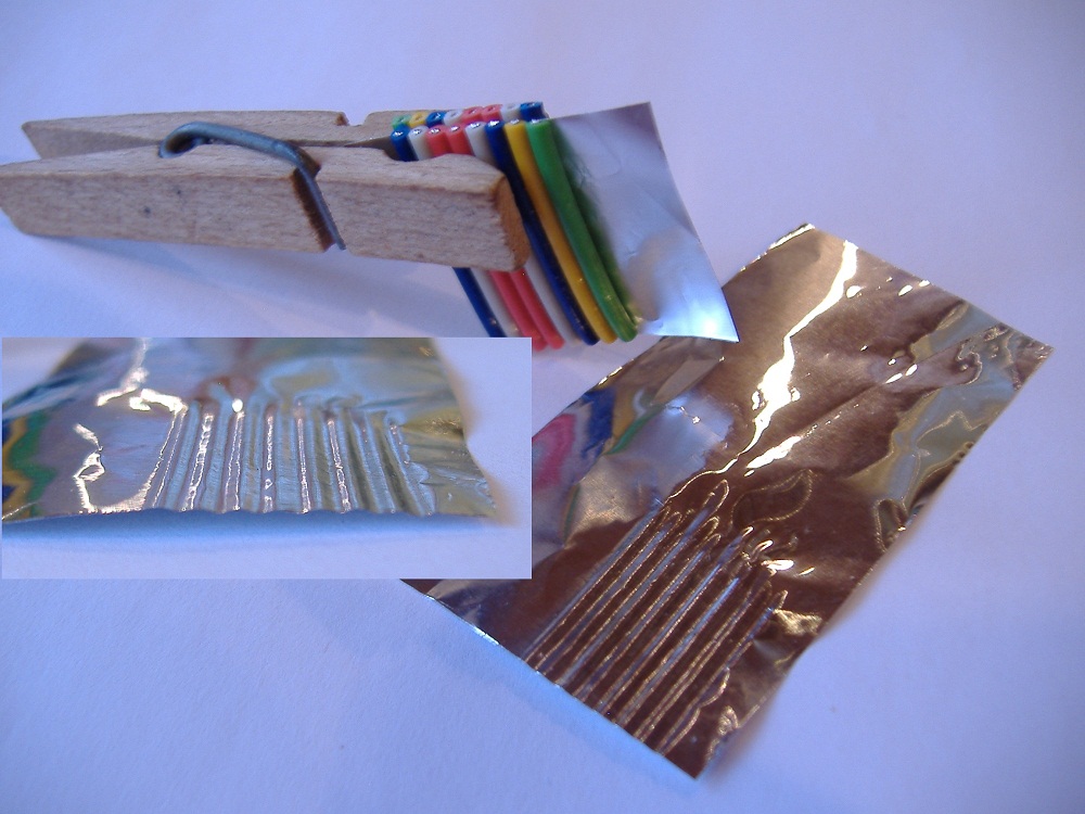

Vlnitý plech "snadno a rychle" svépomocí. Použil jsem svidřík a hliníkový plech.
A ještě nějaké použití:

Dobrý nápad, aký hrubý plech si použil?

Typl bych to na silnější alobal, cca 0,35mm ?

Příspěvekod wertin66 » ned 23 říj, 2011 12:01 pm
V tomto případě je síla 0,2mm, určitě to půjde i z toho silnějšího alobalu.

Taky jsem řešil vlnitý plech a vyřešil asi takto. Základem je alobal nastřižený na potřebnou šířku. Ten jsem pak na rovné ploše stiskl mezi dva ploché vícežilové vodiče. Po uvolnění lze alobal posunout a navazovat na končící vytlačený profil dále na potřebnou délku. Vzniklý profil jsem stříkl základní barvou pro zpevnění, pak přetřel lepidlem a po důkladném proschnutí provedl finální nátěr. Výsledný plech lze pro větší tuhost pravděpodobně i podlepit např. kartonem, ale to jsem nezkoušel. Výroba je při troše zručnosti rychlá a jednoduchá, jen je třeba mít na paměti, že hotový plech nejde stříhat "přes vlny" z důvodu jejich deformace (po vlnách bez problémů lze).
