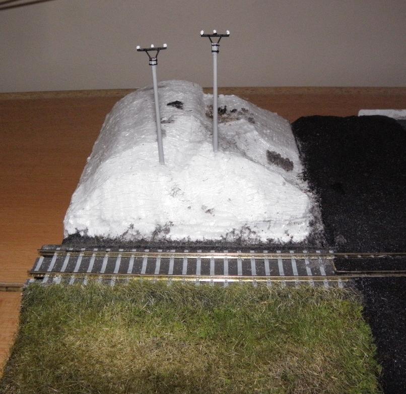

Dobrý den,
Stavím svůj první modůlek TT, a budou na něm použity sloupy vysokého napětí v jaké vzdálenosti od sebe se bežně dávají na modelech?

Ahoj, sloupy jsem tvořil podle návodu co je na trainmanii v sekci udělátka, jeden sloup jsem dělal zhruba hodinku, od návodu na trainmanii se to liší pouze tím že jsem na samotné těleso co drží izolátory použil takovej bazmekt, lépe řečeno odpad co vzniká u mě v práci a tvarově se na to hodil, samotné izolátory jsou pajené na tento bazmekt, a jsou z drátu 0,5mm, stejně tak ty podpěry jsou připájené na stožár přilepené sekunďákem, izolátory jsem chtěl simulovat tak že jsem na ty tři pájené drátky omotal do závitu a přilepil sekunďákem jemný drátek z klasickýho lanka dvojlinky 1,5mm, což před barvením vypadalo velmi efektivně ale po barvení se ten tvar uplně ztratil, takže ve výsledku jsou to jenom bambule bohužel, stejně tak ty držáky na stožáru jsou ještě omotány a zalepeny, kdo koukne na stránky trainmanie určitě si najde svůj postup. Sloup je špejle ubroušená ve vrtačce do tíženého tvaru. V reálu 80m je 66cm na modelu což je teda hodně na metrovým modulu co stavim, použiju kratší vzdálenost, na modelu jsou skály a elektřina bude vedená přes kopec, tak vzdálenosti zkrátim.

Pravda, na modelu mému amaterskému oku lahodí 4 sloupy po délce na tom 1m, tak to tak nechám,sloupy pujdou zhruba souměrně s tratí modulu
