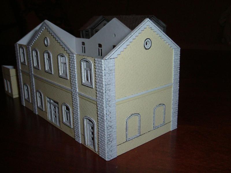

Princip výroby zdiva pomocí přesouvání motivů byl již (podle mého soudu) popisován v nějaké staré literatuře (žel přesně nevím, která kniha to byla), občas to někdo využíval na kroužku (za mých mladých let :D ). A před rokem 2000 jsem z netu stahoval nějaké modelářské postupy, kde to bylo také popsáno.
Tehdy se na to ale používal řezaný papír. Použití dřeva je určité novum.
V roce 2004 jsem takto zhotovoval z papíru cihlové sloupky na výpravní budově.

popravdě sem se snažil najít jiný způsob výroby cihel,jelikož jsem fakt líný se piplat s polystyrenem nebo odlévat.Jinak moc pěkny haus ,povedené :wink:
