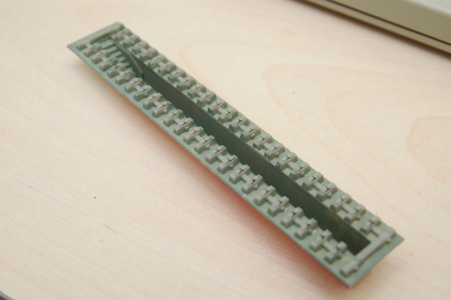

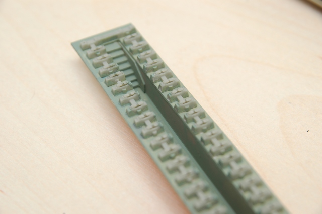

Příspěvekod Rizoto » pon 11 dub, 2011 7:01 pm
Tak som niečo vyrobil podla návodu alá Houmer, natrel som to dajakou šedou Agamou ktorá vyzerá ako plesnivý betón. Hádam to patina ešte schová.

Příspěvekod kecu.p » čtv 14 dub, 2011 5:50 pm
možná sis měl zvolit dřevěné pražce, z betonových pražců se popelová jáma nedělá, tedy pokud nevyplníš mezeru mezi pražci třeba tmelen aby to bylo jakoby jednolité.

Příspěvekod radekkrupka » pát 15 dub, 2011 5:56 am
Já osobně bych při takové výrobě asi také použil dřevěné pražce a ještě bych mezi nimi odřezal ty spojky, které jsou jinak schované pod kolejnicí. Při zaštěrkované koleji nevadí, ale tady budou asi pod kolejnicí vidět? Nebo jako radí kolega - utopit pražce v terénu.

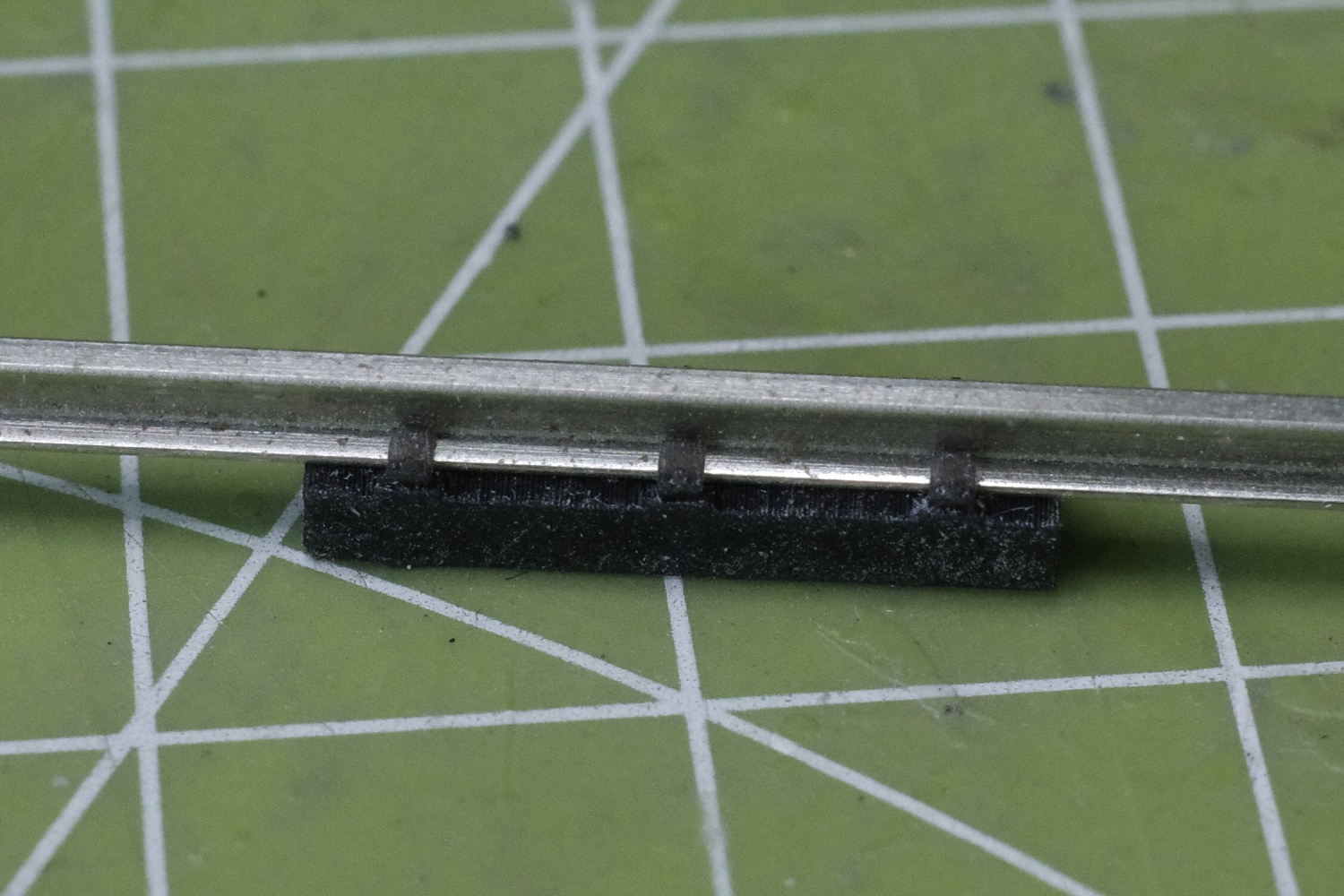

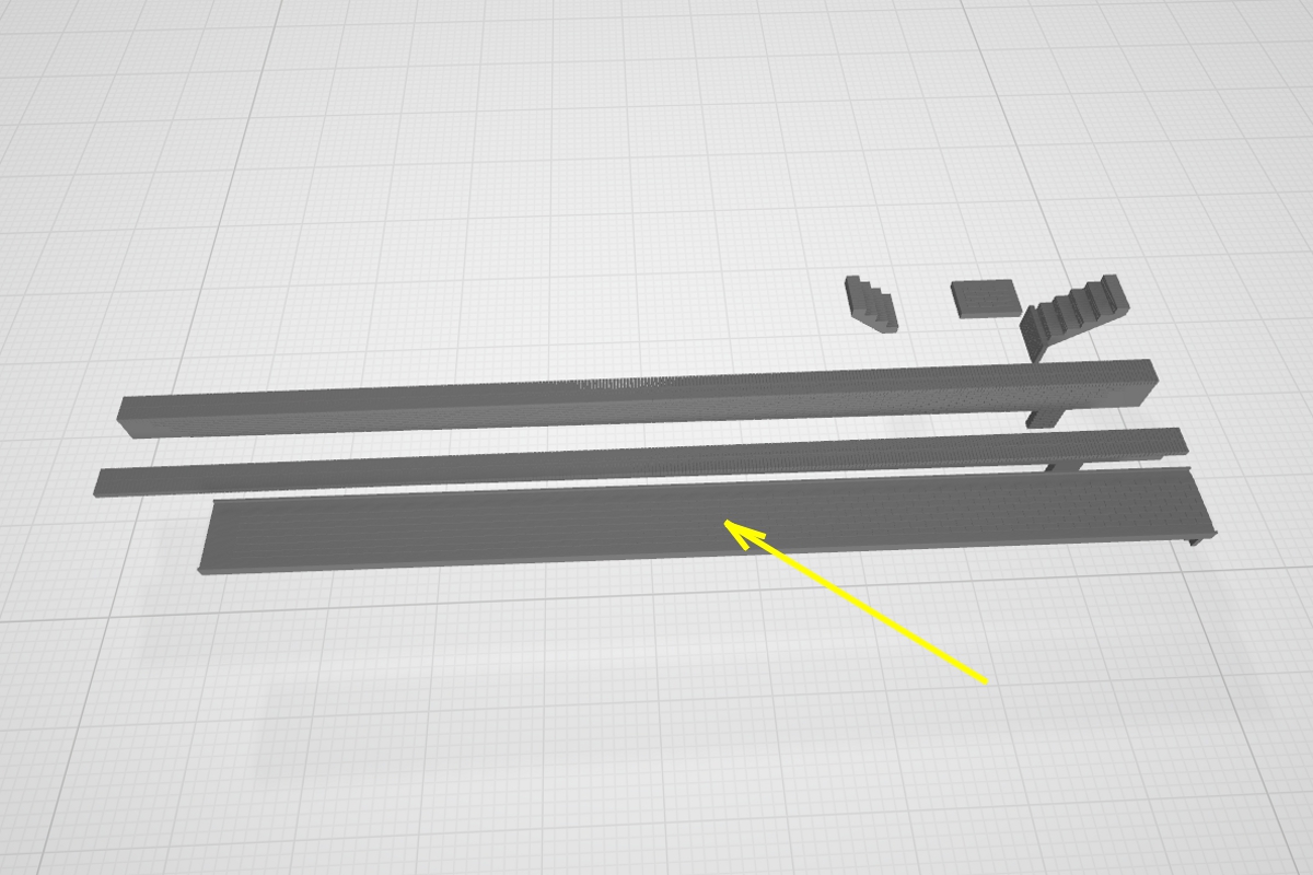

Příspěvekod marian_r » ned 18 říj, 2026 5:51 pm
Nakreslil som si a dal vytlačiť.
Pražce budú pozdĺžne (myslím že boli v brezne).
Tie jamy sa okamžite vyprázdňovali alebo tam nejakú dobu bolo po kolená popola? A kam sa popol vyvážal?
Dôležitejšia otázka je k patine. Existuje nejaká dobrá fotografia jamy z čias keď bola v prevádzke? Súčasný stav čo poznám je asi zmes hrdze a oleja, popol je vymytý. Bolo dno šedé od popola a aj steny? Do akej výšky?

Příspěvekod marian_r » ned 18 říj, 2026 6:28 pm
Pražce sú takéto:
