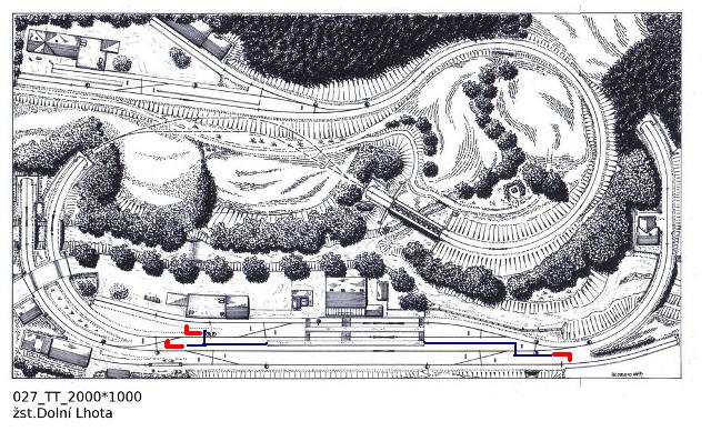

Zdravím. Chtěl bych poprosit o radu. Snažím se pochopit problematiku drátovodných tras. Co jsem vypozoroval tak vedou drátovody v šachtách k výhybkám a návěstidlům.
Na svém kolejišti jsem přemýšlel, že budu instalovat drátovodné šachty pouze k návěstidlům (mechanickým) a jelikož nemám stavědlo navedl bych je ke stanici a v mém případě bych je zahnal pod betonový perón kde by se takticky ztratily.
Je to na mém obrázku správně?
A ještě se chci zeptat, přehazuji relátky a vedle výhybky mám dírky pod kterou se ukrývá táhlo. Napadlo mě zakrýt to klasickou žlutě lemovanou šachtou a zajímá mě jestli to není nereálné když u toho nebude ten výhybkový přestavník?
Díky za rady

Příspěvekod lajblt » čtv 04 srp, 2011 8:05 am
Pokud to chceš mít jako ve skutečnosti, tak i v případě, že drátovod vede pod nástupištěm, jsou na povrchu v pravidelných odstupech poklopy (vždy nad místem, kde jsou kladky) - kvůli kontrole a údržbě. V místě, kde se drátovody sbíhají a míří pod kolejemi do dopravní kanceláře, je ten poklop větší a druhý takový je většinou hned u nádražní budovy. Pokud budeš mít stanici s "ručním" stavěním výhybek, nedávej tam makety přestavníků (krabice) - ručně stavěná výhybka ho nemá. Ale výhybkové návěstidlo (lucerna a závaží) bys osadit měl. Nepohyblivé výhybkové návěstidlo se dá sehnat za ~ 70,- Kč třeba v Pečkách, pohyblivé je za ~150,- Kč od pana Berky.

Příspěvekod MarekD » čtv 04 srp, 2011 8:55 am
Jak je to vlastně ve stanicích, které ta výhybková návěstidla nemají? A jak by to bylo v mém případě?

Příspěvekod JBr » čtv 04 srp, 2011 10:07 am
Vymenova navestidla jsou vzdy u vyhybek stavenych rucne (posunovac/vyhybkar musi na vyhybku fyzicky sahnout) nebo mistne (vyhybka se prehazuje z pomocneho stavedla v kolejisti). Ustredne stavene vyhybky (at uz z ustredniho stavedla nebo z jednotlivych stavedel) je mit nemusi a v takovem pripade maji jen teleso vymeniku se zavazim. Pokud ma ustredne stavena vyhybka elektromotoricky prestavnik, tak nemusi mit ani vymenikove teleso a u vyhybky je jen krabice prestavniku (napr. na koridorech).
V tvem pripade by zalezelo, jak by se vyhybky stavely. Pokud by to bylo rucne, tak musis mit navestidla u kazde vyhybky, vymenikove zavazi je napul bile a napul cerne. Pokud bys stavel ustredne (ze nemas stavedla nevadi, muzes mit ustredni stavedlovy pristroj v dopravni kancelari), tak bych je tam dal taky a zavazi by byla zluta. V tomhle pripade bys ale nesmel zapomenout na dratovody k jednotlivym prestavnikum - bud zase podzemnimi kanaly nebo v kombinaci s vedenim na sloupcich s rolnickami.
