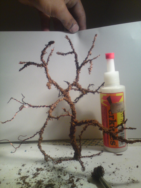

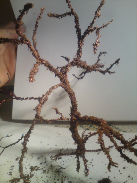

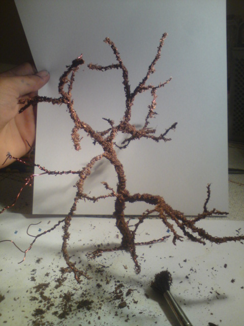

zdravím. Mám svůj první výtvor kostry obalené kůrou,ale teď hledám postup,jak na listí. koukal jsem tady na ty foliáže,ale nevím jak to funguje a kde to sehnat(ale počítám,že to bude asi v každém modelářství,že? )
Přidávám sem pár fotek,abych se pochlubil,tak mi můžete zkritizovat můj první pokus částečně okopírovaný postup by houmr
model dělám pro H0 a lepidlo jsem tam nechal pro výškové porovnání

Příspěvekod mnitka » stř 27 dub, 2011 7:31 pm
Dá se říct, že foliáže Polák koupíš v téměř každé vláčkárně.

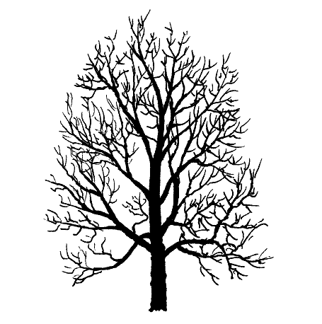

Doporučil bych kostru stromu tvořit podle obrázků (aspoň pro začátek)viz příloha.
Kůru nedávej až na konce jednotlivých větví.

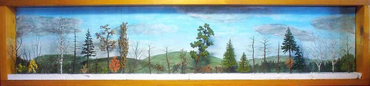

tady je ukázka a odkaz na moje výtvory stromečků a nejen jich, zatím vesměs jen kostry bez listí, co je s listím, či něčím jako jehličí, tak to je z čaje nebo drceného molitanu, ale hlavní důvod že je to bez listí je ten že to přijde do dioramatu ale není zatím určené roční období, a taky se tak nějak experimentije
kmeny z drátů různých tlouštěk obalené toaletním papírem a natřené akrylovými barvami, drť na posyp, aby byla kůra drsnější, je také z čaje ale přesejtovaného a jen na některých stromech
