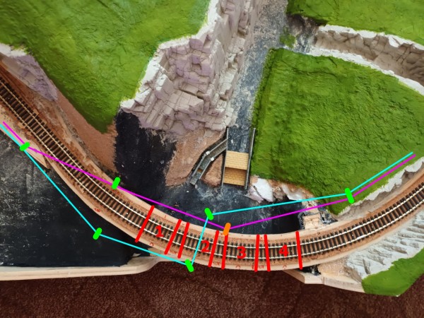

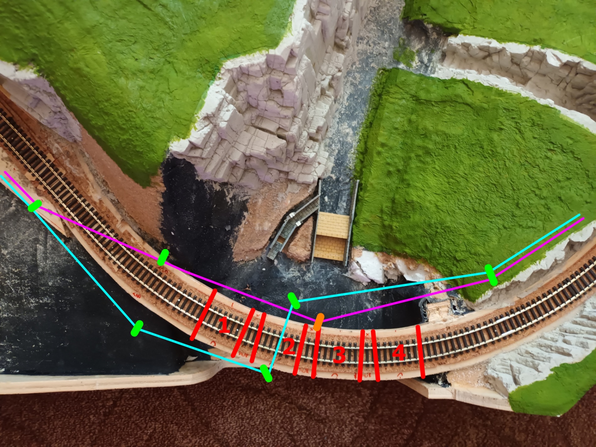

Zdravím pánové, rád bych se zeptal na váš názor na vedení telegrafních drátů kolem kamenného obloukového mostu. Momentálně to řeším v souvislosti s objednávkou sloupů na mém kolejišti. Situace je následující:
4 oblouky jsou naznačeny červenými čarami a označeny zleva čísly 1 až 4. Pod obloukem číslo 1 půjde vodní náhon, pod obloukem číslo 3 říčka - viz náznak rozestavěného jezu před mostem. Pod obloukem číslo 4 půjde cesta, která jde údolím souběžně s řekou. Dále jsou světle zelenou barvou naznačeny telegrafní sloupy, oranžovou barvou konzole s izolátory na zábradlí mostu. Světle modrou a fialovou barvou pak 2 varianty vedení telegrafního vedení. Ještě než je popíši, dodám, že z obou stran mostu budou v údolí skály, stejně tak na rohu u oblouku č. 1 budou tvořit skalní stěny roh. Krajinu budu dodělávat až po té, co bude most hotový.
Varianta fialová - Dráty vedené po stožárech a konzoli na zábradlí mostu, u oblouku č. 1 přejdou vzduchem na druhou stranu tratě, protože dále bude v blízkosti tratě skála (také není dosud hotová).
Varianta světle modrá - Dráty vedené po sloupech do údolí, pod obloukem mostu č. 2 na jeho druhou stranu (z fotky to tak nevypadá, ale ke kraji dílu tam malý prostor na telegrafní sloup je) a odtud nahoru na skálu a dále kolem tratě.
A teď má otázka. Která trasa těch telegrafních sloupů vám přijde logičtější? Mě přijde logičtější ta fialová, ale více se mi líbí světle modrá (pod mostem)... Předem díky za vaše rady a názory!

Příspěvekod hank » ned 18 čer, 2023 12:47 pm
Proč to vedení musí křižovat trať?

Příspěvekod Sedli-CB » ned 18 čer, 2023 1:00 pm
hank píše:Proč to vedení musí křižovat trať?
Jednak tam je/bude ve směru jízdy od mostu ta skála, o kus dál opěrná zeď (na této fotce není vidět) a také proto, že o kus dále je dopravna, kde bude staniční budova také vpravo ve směru jízdy od toho mostu, takže mi přijde logičtější, aby tam byly dráty na druhé straně. A právě zde mi to přijde nejvhodnější, protože při jízdě na druhou stranu od toho mostu jde trať téměř po kraji dílu a vně toho oblouku místo na sloupy není...

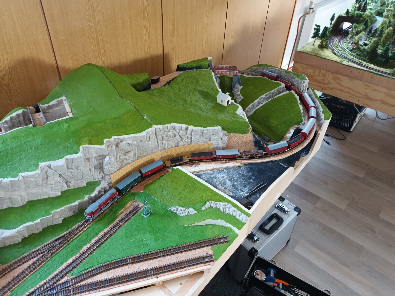

Tady jsem našel fotku, kde je to celé trochu vidět:
Naproti té skále a opěrné zdi bude také trochu vyvýšený terén a malá skála dolů k trati, ale to opět dodělám až časem. Na posledním díle nemám hotovou ozubnici a takto se k tomu lépe dostanu.
