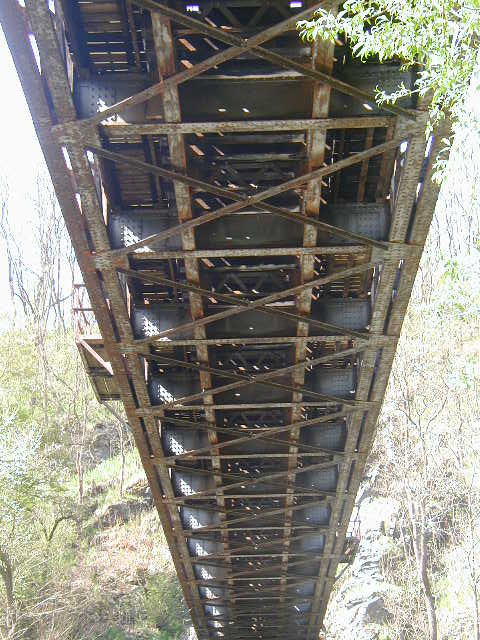

Hodlám si na nové kolejiště postavit ocelový most.Most je postaven s ocelových profilů.Na spodku mostu však není rovná plocha,ale opět je spojen ocelovými nosníky,mezi kterými jsou vzálenosti cca.4cm.kdybych položil na most kolej,vypadalo by to dost blbě,některé pražce by byly v luftu.Byl jsem proto na výletě na jednom ocelovém mostě a koukal jsem jak to je ve skutečnosti.No celkem zajímavé,ale jak by se toto dalo udělat? I když na tomto mostě je pevné dno,jsou ale mosty které pevné dno nemají Viz foto
http://tauvec.rajce.idnes.cz/most/#P4010218.JPG

Příspěvekod Dan Buchtela » úte 21 říj, 2008 9:13 pm
Pod pražci jsou vždy v mostovce ještě další podélné nosníky, viz. foto (most v Ratajích n. Sáz.)

Příspěvekod Tomáš » úte 21 říj, 2008 9:24 pm
no můj most zatím vypadá takto.Takže mám ještě dodělat další nosníky co budou podepírat pražce,nebo dodělat pevné dno

Příspěvekod maayaa » úte 21 říj, 2008 9:51 pm
Ten reálnej most co máš nafocenej má nějaký speciální podkladnice,přidělávaný přímo na konstrukci jinak většina mostů má mostnice(pražce) http://jamaya.rajce.idnes.cz/mosty/#PICT9332.JPG

Příspěvekod Myšpulín » stř 22 říj, 2008 5:24 am
Když se podíváš na obrázek přímo vložený Danem nebo u maayaay PICT9332, uvidíš, že nejdůležitější částí mostu jsou většinou 2 značně vysoké podélníky spojené o něco nižšími příčníky a zbytek je pro dodání další tuhosti. U tebe mi ty dva podélníky jaksi chybí. Tento most by asi měl problém unést vlak, ale jako silniční by asi vyhověl. Příhradová konstrukce sice udělá své, takže u těchto mostů jsou podélníky nižší než třeba u mostků jen se zábradlím nebo s plechovým bokem, přesto je tam dodělej spolu s těmi příčníky a ložisky. A pak to bude parádní most. Dobrá práce.

Příspěvekod radekkrupka » stř 22 říj, 2008 5:55 am
Přidám trochu teorie:
Uložení koleje na mostě lze obecně provést třemi způsoby...
1. Most s kolejovým ložem - moderní přístup, např. při modernizaci koridorů u nás jediný přípustný způsob - na mostě, většinou jako součást nosné konstrukce, je tzv. kolejový žlab, ve kterém je zhutněné štěrkové lože s uloženým kolejovým roštěm. Tento způsob umožňuje nezměněnou dynamiku jízdy, protože kolejový svršek je proveden stejě jako u svršku na zemní pláni. Cestující vlastně ani nepoznají, že najedou na most. Snižuje se i hlučnost - odpadá klasický rámus. Navíc kolejový žlab svým prostorovým uspořádáním umožní průchod i techniky pro údržbu a opravy svršku - ty různé kolejové stroje na výměnu štěrkového lože a pod...
2. Mostnice - zhruba řečeno - mostnice se svým rozměrem podobá pražci (je o něco vyšší). Kolejnice je upevněna do mostnic, rozmístěných v pravidelných odstupech, podobně jako pražce. Mostnice se ukládají většinou na podélné nosníky, které jsou pak podepřeny "hlavní nosnou konstrukcí" mostu - hlavní podélníky, příčníky, příhradové nosníky, ... u těchto mostů je typický ráz, vznikající nájezdem na most - jedna mostnice je uložena přímo na závěrné zídce opěry mostu, a neumožňuje svislé poklesnutí koleje pod nápravou tak, jako se to děje ve štěrkovém loži, případně na mostě - ten se deformuje pod zatížením celý...
3. Přímé uložení koleje - kolejnice je přes podkladnice připevněna přímo na ocelovou konstrukci mostu. Zpravidla přímo na hlavní podélné nosníky.

Příspěvekod radekkrupka » stř 22 říj, 2008 6:07 am
Myšpulín píše:Když se podíváš na obrázek přímo vložený Danem nebo u maayaay PICT9332, uvidíš, že nejdůležitější částí mostu jsou většinou 2 značně vysoké podélníky spojené o něco nižšími příčníky a zbytek je pro dodání další tuhosti. U tebe mi ty dva podélníky jaksi chybí. Tento most by asi měl problém unést vlak, ale jako silniční by asi vyhověl. Příhradová konstrukce sice udělá své, takže u těchto mostů jsou podélníky nižší než třeba u mostků jen se zábradlím nebo s plechovým bokem, přesto je tam dodělej spolu s těmi příčníky a ložisky. A pak to bude parádní most. Dobrá práce.
Tento most by ve skutečnosti opravdu problém na železnici měl, i když je poměrně krátký. Vidím problém ve velmi malé výšce mostovky - příčníky jsou pouze jakési ležaté ohnuté plechy, podélníky jsou dost nízké.
Správně by měly být v tomto případě - podélníky 2 I profily adekvátní výšky, mezi nimi opět I profily příčníky a přes příčníky 2 menší podélníky nesoucí mostnice. Tyto podélníky mohou být zapuštěny tak, že jejich horní pásnice leží v úrovni, případně i pod, horní pásnicí příčníku. Laicky řečeno - příčník nesmí podpírat přímo kolejnici, může však "čouhat" mezi mostnicemi.
Měl jsi nějakou skutečnou předlohu?
Jinak je most je velice pěkně udělaný.

Příspěvekod Tomáš » stř 22 říj, 2008 8:07 am
no bohužel předlohu jsem žádnou neměl,tada vlastně měl je to kopie jednoho továrního mostu.Tak snad se mi to podaří nějak dodělat
