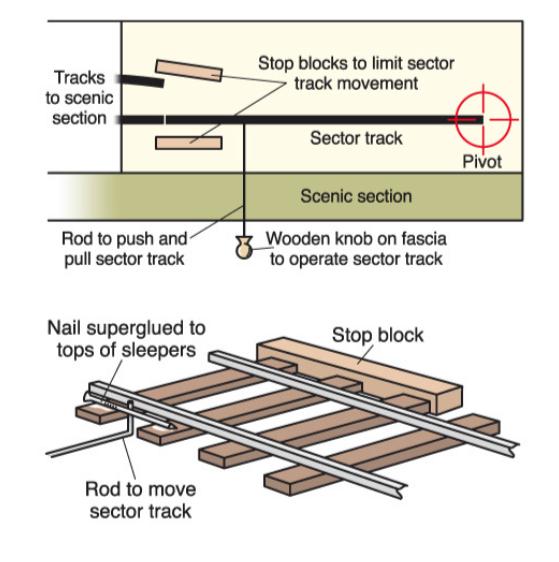

V srpnovém čísle britského časopisu Continental Modeller (8/2025) jsem našel tuto jednoduchou univerzálně použitelnou vychytávku na ruční ovládání skryté segmentové výhybky, která po umístění za poloplastickou kulisu nahrazuje "neviditelnou" část stanice s objízdnou kolejí.

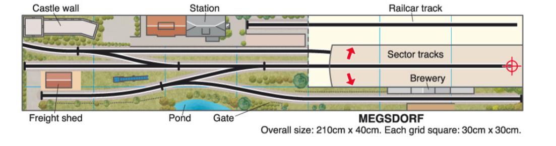

Celé kolejiště na německé téma v H0 vypadá takhle:
Popisky snad není nutno překládat.

Continental Modeller 08/25, Megsdorf - Southern Germany in the snow, str. 648 ad. Autorem kolejiště i článku je britský modelář Norman Raven.
