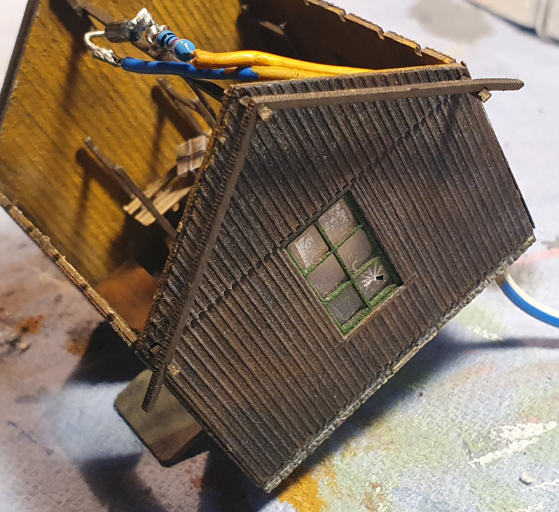

Ahoj, nevíte náhodou někdo, jestli se někde nenabízí nějaký lept nebo něco jiného vhodného, co by se dalo použít na venkovní zamřížování okna (vel. TT) ?

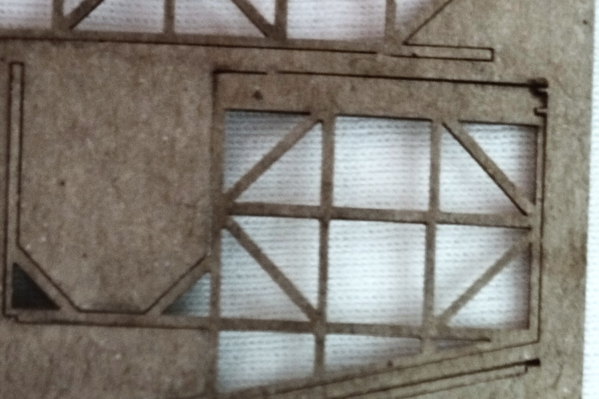

To by šlo aj laserom z kartónu.

A co takhe vyvrtat kolem okna dírečky, a protáhnout nitky. Několik svislých a uprostřed jednu vodorovnou. Pro vyztužení nitky přetřít lehce barvou.

JM detail pálí laserem mříže na dveře a okna k modelům unimo buněk. Třeba by ti udělali nějaké zvlášť.

BTW: co to zkusit vymodelovat a sletovat z pár drátků?

Nebo ustřihnout kousek leptu oplocení? Případně místo mříže pletivo v rámu? Chce to vyzkoušet.

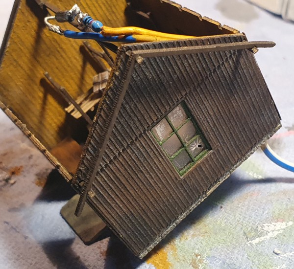

Toto je "Z" trámové skladište (detail) od nemca. Okná nakreslím v CDR za chvíľu, pošlem mailom do dielne a o deň dva idem po hotové. Lepty som dával robiť tiež, trvá to dlho (výroba) a cena je vyššia.

Není jednodušší to vyrobit z ocel. drátu např. 0.5 mm a vsadit do okna?

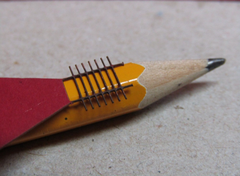

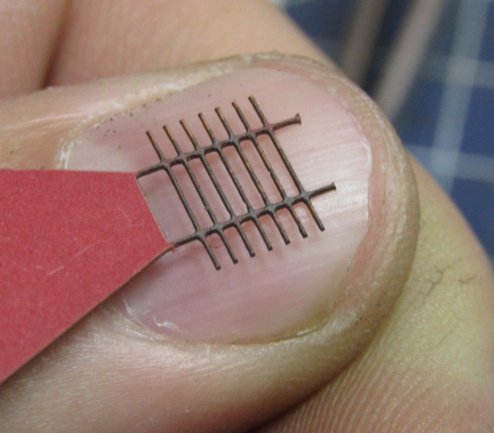

Laser

Příspěvekod marian_r » úte 20 srp, 2024 5:26 pm
A je to.

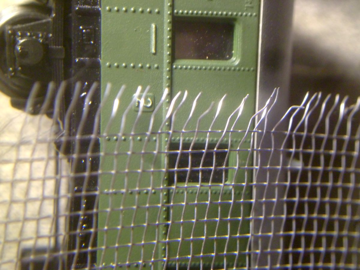

Asi by se dala použít i ochranné síťovina z hliníku, sehnat se dá v železářsví... foto s vagonkem v TT pro lepší představu o velikosti ok. Jen by se asi před stříháním na měnší kousky musea zpevnit barvou nebo lepidlem...
Případně kouknot po nějaké obdobě v silonové podobě v textilní galanterii...

Použít se dá síť proti hmyzu z plastu resp. jsou to spíš skelná vlákna(nehoří to). K mání v železářstvích/dom. potřebách v metráži. Její výhodou je, že vlána jsou zatavená do sebe a tedy netřeba fixace. Dá se sehnat v šedé nebo i černé barvě. Šedá je ideální. Tyto síťoviny jsou standardní, ale existují i transparentní. Ty mají tenčí vlákna a větší mezery.

Díky všem za nápady, tipy a inspirace, všech si velmi cením. Laser vypadá fakt dobře, ale ten bohužel nevlastním. O sítovinách jsem taky uvažoval. Už jsem se ale myslím rozhodl, že vyzkouším jeden nápad, který mi blesk nad vašimi odpověďmi zde - kombinace papíru a drátu. Až se k tomu dostanu (což fakt nevím, kdy to bude), dám zde nějaké foto. Kdyby to nevyšlo, tak jako druhé v řadě zkusím asi nějakou tu sítovinu.

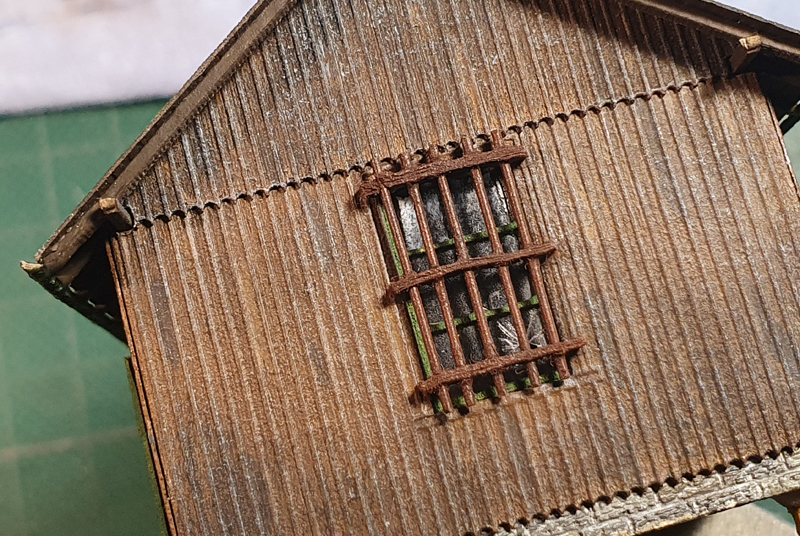

Nakonec jsem to spáchal takto:
