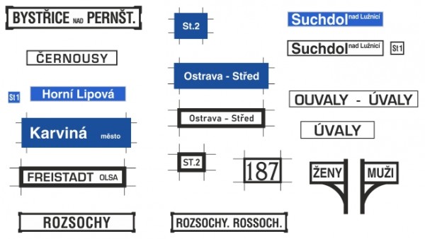

Příspěvekod TomHrom » stř 07 pro, 2022 4:34 pm
BohousP píše:No, když najdeš nebo upravíš ten správný font v Corelu, určitě potěšíš více modelářů 8)
Já jsem použil různé písma, viz pár příkladů: Helvetica (např. Horní Lipová), Helvetica Condensed (Bystřice nad Pernšt.), Euromode (Freistadt), France (187), Helvetica Narrow (muži-ženy), Bahnschrift Semibold (Ostrava-střed černobílá).
Některé jsem v Corelu i mírně deformoval aby to lépe sedlo na předlohu. Dělám to v TT a nejsem tedy "počítač nýtů", takže mi případné mírné odchylky nevadí :)

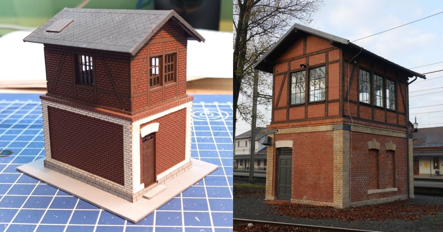

Příspěvekod TomHrom » stř 07 pro, 2022 9:59 pm
Zlámalík píše:Počítač nepočítač, písma by měla respektovat epochu a hlavně pravopis...
Přiznávám pochybení u Ostravy, nicméně jsem text na tabulku dal přesně jak jsem do dostal napsáno, dělal jsem na zakázku to místní stavědlo. Gramatiku cedule jsem tehdy asi určitě nezkoumal, měl jsem spoustu jiných věcí které jsem potřeboval uhlídat. A mám takový pocit, že jsem tehdy dostal i nějakou starou fotku kde to tak bylo napsáno, ale nebylo to z toho stavědla... A ano, Arial je opravdu zlo, jako člověk pracující v reklamě-tisku se mi z něj zvedá kufr :oops:
